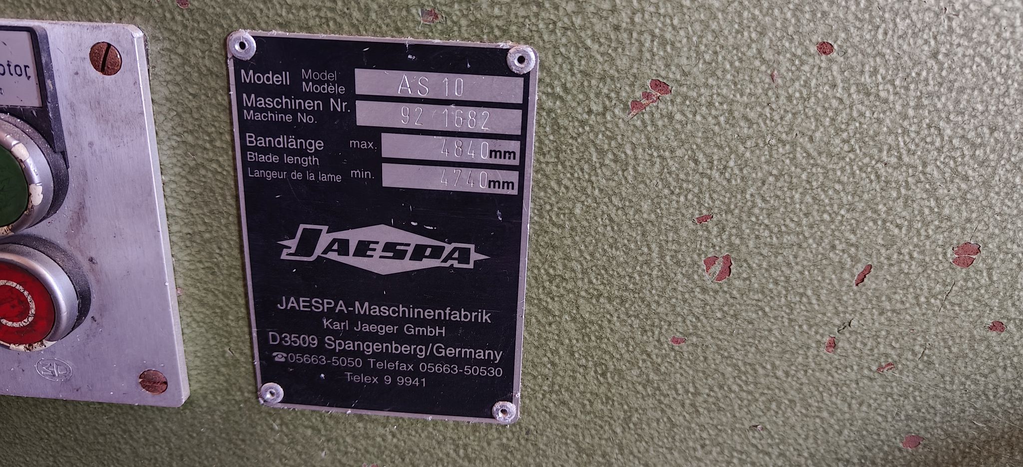

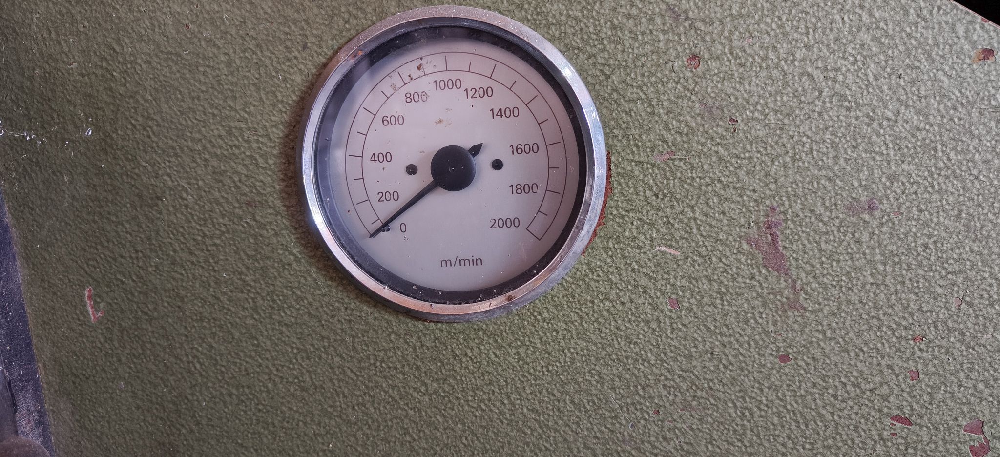

Piła taśmowa krzywo tnie , dlaczego ? regulacja prowadników górnego i dolnego zrobiona (dla testów kostki ustawione bez luzu) , bez zmian. Prędkość brzeszczotu najmniejsza jaka można ustawić na tej pile czyli ok. 180m/min , brzeszczoty zmieniałem różne od zwykłych za parę zl po Amade za 300zl , bez zmian. Materiał to płaskownik gr 5mm stal zwykła. Poradźcie coś :|

taśma napięta w/g podziałki przy pokrętle wiec chyba dobrze. Zastanawia mnie czy obroty nie są dużo za duże (180 m/min) , z tego co wyczytałem to powinny być ok. 50 m/min.

Posuw 180m/min to chyba raczej do ciecia drewna, w mojej pile taśmowej max posuw to 50m/min i to z chłodzeniem.
