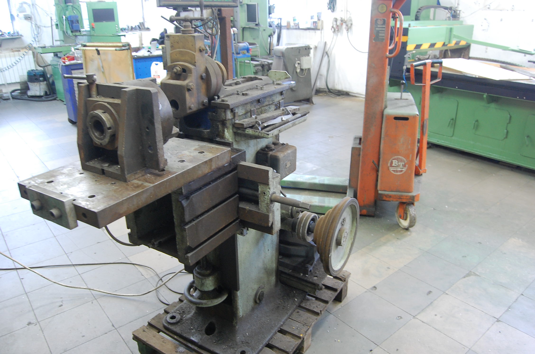

Trafiło się paskudne dłutowanie :
Kanałek niby żaden ale wałek prawie metr długości i w żadną okoliczną dłutownicę nie wchodzi.
Kiedyś robiłem taki na tokarce ale to mordęga. Pod wiatą znalazłem starą strugareczkę i z niej
zrobimy dłutownice na takie wynalazki.

Rozumiem że kanałek tylko na końcu, jakie to fi w największym miejscu ?
Czemu na tokarce mordęga ,jak wchodzi we wrzeciono to przy jednej sztuce jest całkiem normalnie,
w czym był problem ?

Pod jednostkową robotę nic tańszego się nie znajdzie bo do "normalnej" pracy bez regulowanej osi Y to masakra, szkoda zachodu.
Sam bym kupił jakąś półhydrualiczną ruską i dołożył regulację w Y ale na razie brak miejsca.

Marny wpływ na szerokość kanałka a wymiarowym nożem robić nie lubię i nie mam.
Płytki od dłutownicy mam celowo zaniżane do strugania bokami. No i strugarka ma dwa razy
większy skok niż moja DA16. Chwile się poświęci i załatwi większe skoki w każdym formacie.
Dziura jest chyba fi 32.

Post napisał: kamar » 31 gru 2025, 15:16
I się wydłubało ale kręcenie korbką to już nie dla mnie :)
