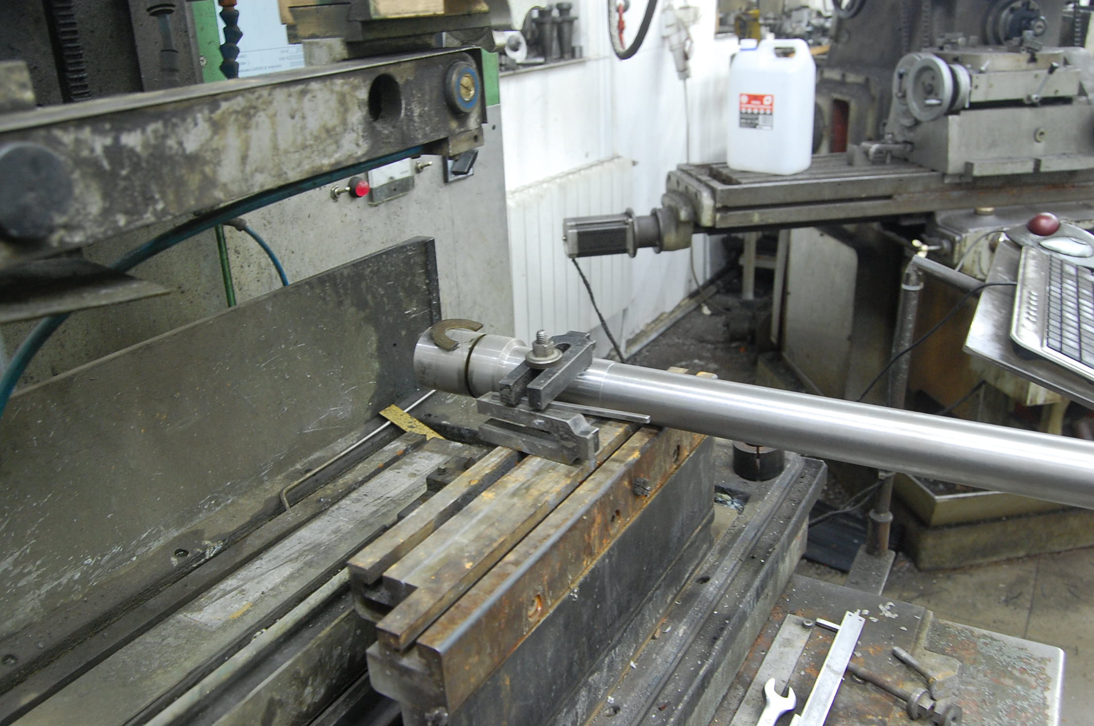

Może jednak wgłębna ? :) można robić takie armaty z wystawieniem ich poza wannę maszyny, aby tylko kabel ze stołu przepiąć do przedmiotu obrabianego

Drut jest wolny ale w porównaniu z wgłębną to super expres :) Jak się trafi ławica
to w dniówkę będzie miała krokowce. :)

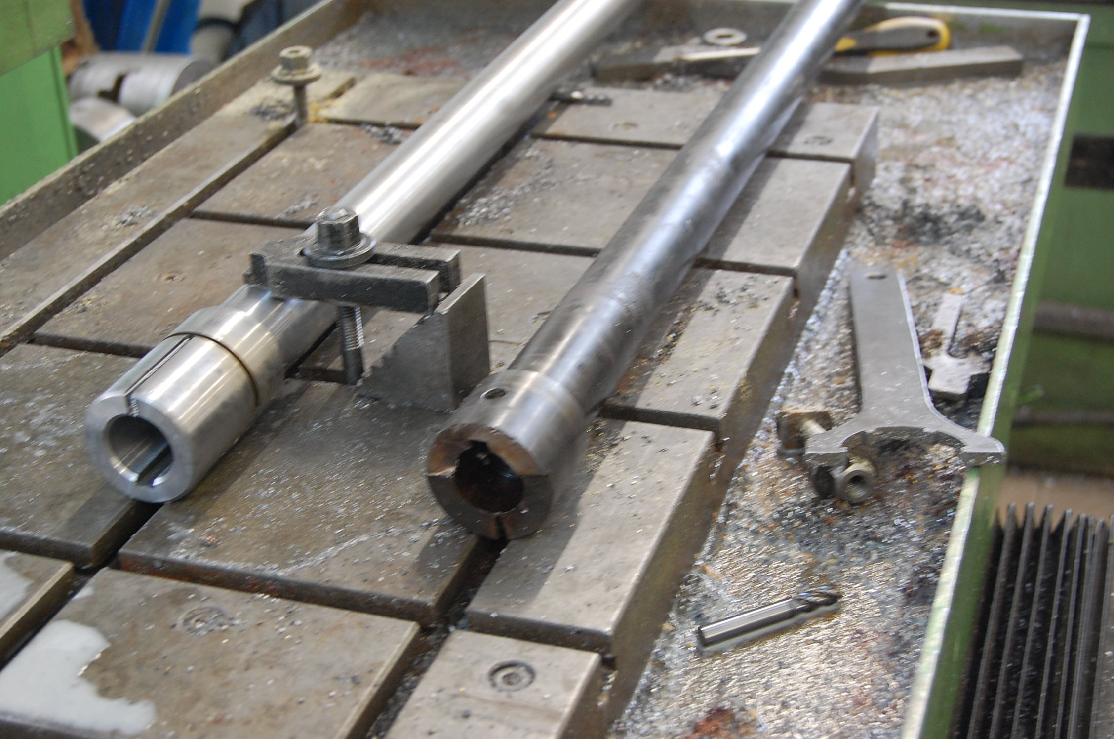

Post napisał: kamar » 02 sty 2026, 11:04
Ile zabawy z jednym kanałkiem. To nie mogą być tanie rzeczy :)
Steryd
Posty: 4802
Re: Dłutownica ze strugarki
Post napisał: Steryd » 02 sty 2026, 11:53
A jak wygląda wybieg? Podtoczenie, czy otworek?
Dodane 3 minuty 5 sekundy:
Taka refluksja- na wgłębnej dałoby się z jednego zamocowania, tylko 2 elektrody.
Można?
Morzna!!!
Posty w temacie: 9
Posty: 17330
#18
Post napisał: kamar » 02 sty 2026, 12:03
Otworek, podtoczenie jeszcze bardziej by osłabiło, a robiony dlatego, że pękł.
