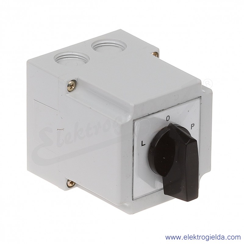

Beryl pisze:Chce to po prostu uruchomić bo mam w kłach wałek z zaczętym gwintem. Żeby się za to solidnie zabrać trzeba by wyciągnąć całą tokarkę na środek, podnieść ją na metr
To podłącz taki łącznik krzywkowy jak na foto i działaj, najlepiej jak by dało się go podłączyć po ori wajchę.
