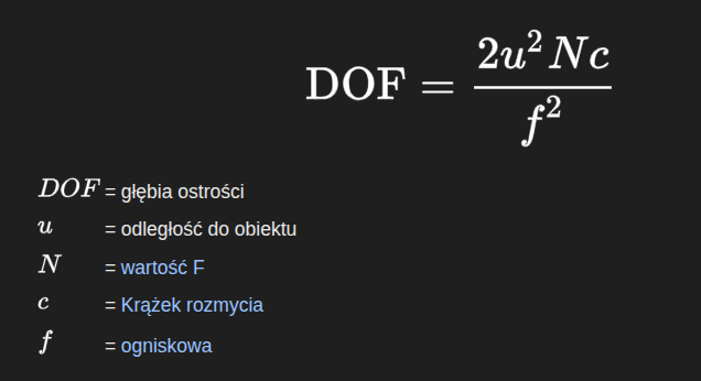

Post napisał: Staszek_Staszek » 26 cze 2025, 18:50
strikexp pisze:A co do głębi ostrości, to wspomniałem o tym. Rozwiązuje się ją soczewką barlowa.
Głębi ostrości nie rozwiązuje się soczewką.
Soczewka zmniejszy powiększenie więc gdzie tu sens, to taka "proteza".
--- można użyć kamery albo aparatu foto zamiast oka. Ale matryca nie może być wielkości paznokcia, więc spory wydatek.
--- Można oświetlić niebieskimi diodami, tu relatywnie mały wydatek.
