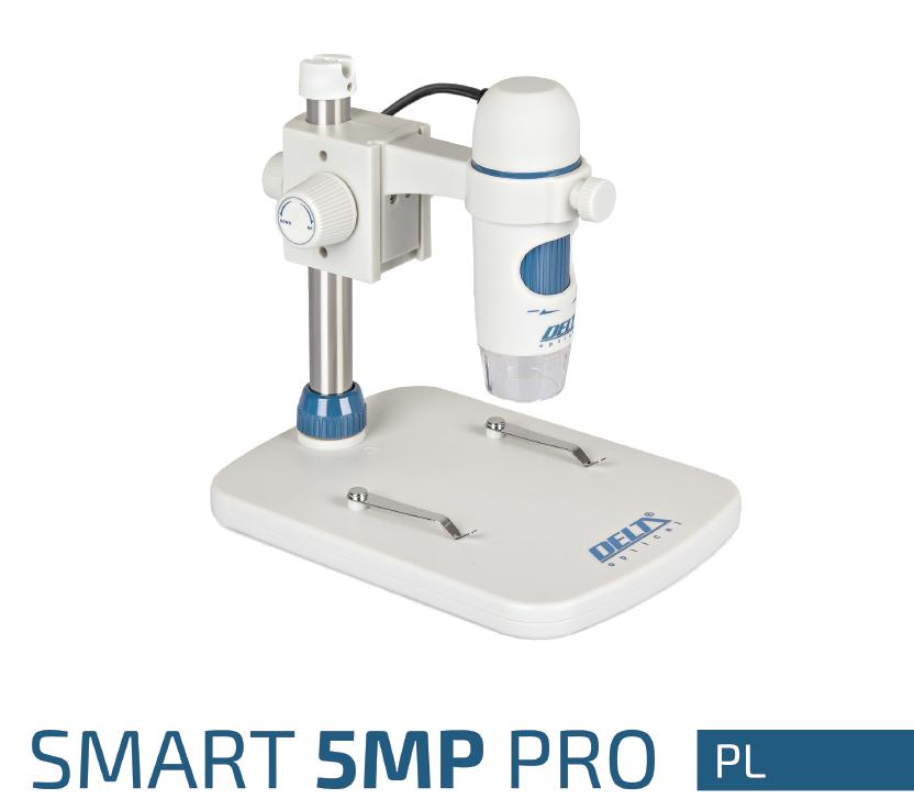

Dawno temu kupiłem mikroskop SMART PRO 5MP z oprogramowaniem(PL) pomiarowym Smart Analysis PRO na PC (https://sterowniki.deltaoptical.pl/), można nim po bardzo prostym skalibrowaniu skali mierzyć różne wielkości, długości, kąty, pola, itd, oraz robić zdjęcia, filmy...
Poniżej najważniejsze funkcje oprogramowania pomiarowego Delta Optical Smart Analysis PRO:
Tekst: pozwala nanieść tekst na obrazek
Rysowanie: linia, strzałka, pismo odręczne, prostokąt
Linia pod dowolnym kątem: pozwala zmierzyć długość dowolnego odcinka prostoliniowego;
Linia ciągła: pozwala zmierzyć długość poszczególnych prostoliniowych odcinków dowolnej linii krzywej;
Promień okręgu: pozwala nanieść okrąg według promienia i umożliwia zmierzyć promień okręgu, obwód okręgu oraz pole powierzchni wyznaczonego w ten sposób koła;
Średnica okręgu: pozwala nanieść okrąg według średnicy i umożliwia zmierzyć średnicę okręgu, obwód okręgu oraz pole powierzchni wyznaczonego w ten sposób koła;
Kąt na podstawie trzech punktów: pozwala zmierzyć w stopniach kąt pomiędzy dwoma liniami o dowolnej długości;

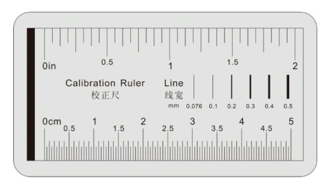

Kalibracja: pozwala skalibrować pomiar z wykorzystaniem podziałki wzorcowej (dołączona do zestawu)
DANE TECHNICZNE:
producent: Delta Optical
sensor: typu CMOS o rozdzielczości 5 MP (megapikseli, milionów pikseli)
statyw: stabilny statyw z regulowaną wysokością uchwytu oraz z pokrętłem regulacji ostrości makro
układ optyczny: układ soczewek przesuwających się względem sensora, filtr podczerwieni, wysokiej jakości szkło optyczne
ekwiwalent ogniskowej: 15,8 mm/FOV 13 stopni
oświetlenie: 8 superjasnych, białych diod LED z płynną regulacją jasności
zakres dostępnych powiększeń: 20x-300x
spust migawki: w programie Smart Analysis Pro - ograniczenie wstrząsów
szybkość migawki: od 1 sekundy do 1/1000 sekundy
rozdzielczość obrazów statycznych: 2592x1944, 2320x1744, 2048x1536, 1920x1080, 1280x1024
głębia koloru: 24-bit RGB
rozdzielczość nagrań video i podglądu na żywo: 1280 x 960
format zapisu obrazów statycznych: JPG, BMP, PNG, TIF
format zapisu video: AVI
regulacja balansu bieli: automatyczna
regulacja czasu ekspozycji: automatyczna
interfejs: USB 2.0, kabel USB połączony z obudową mikroskopu
zasilanie: 5V poprzez port USB
długość przewodu USB: 1,4 m
obsługa systemów operacyjnych: Windows Vista/7/8/10/11 oraz Mac OSX 10.6.-10.15
minimalne wymagania systemowe: 512 MB RAM/64 MB pamięci video / wolny port USB / napęd CD-ROM
dołączone programowanie sterujące z funkcjami pomiarowymi i kalibracyjnymi: Delta Optical Smart Analysis Pro
języki: polski, angielski, niemiecki, francuski, hiszpański, rosyjski, włoski, portugalski, duński, japoński, koreański, chiński
wymiary - mikroskop: 110 x 35 mm; statyw: 170 x 120 x 155 mm
masa urządzenia ze statywem: około 630 gramów

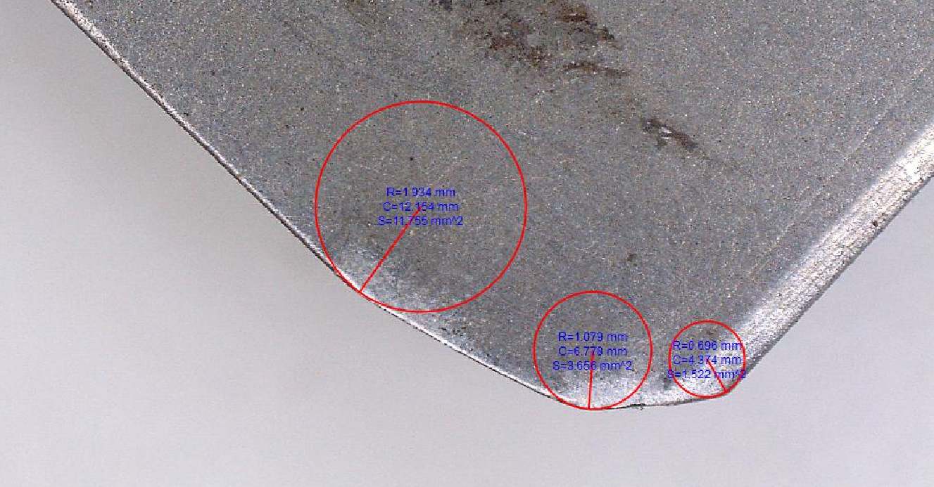

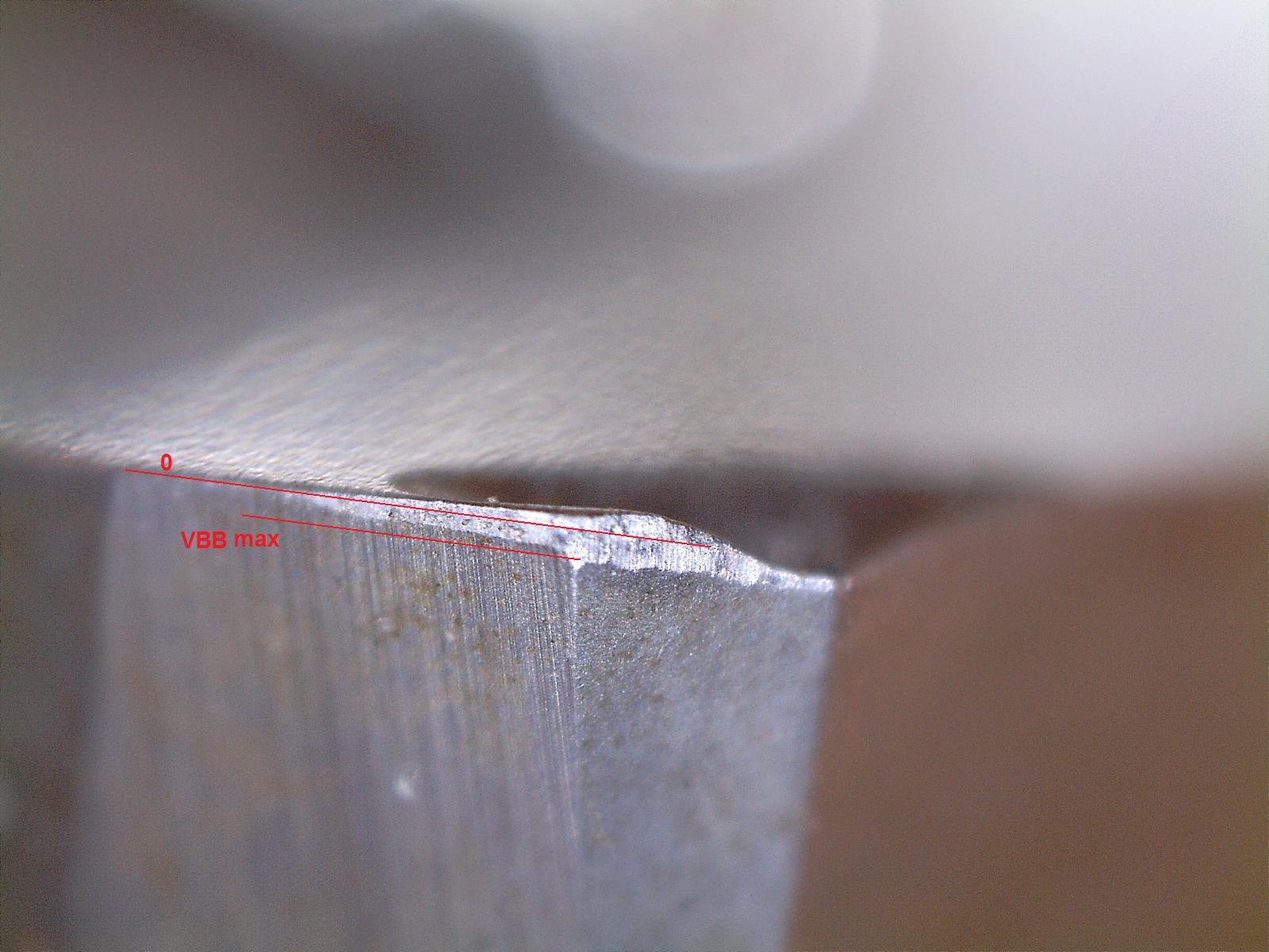

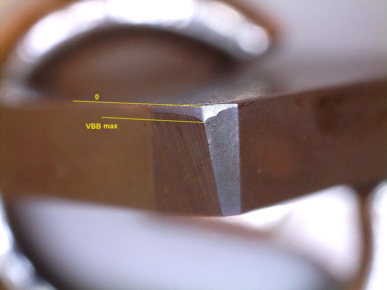

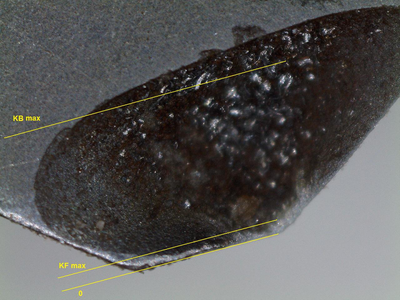

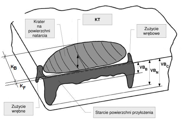

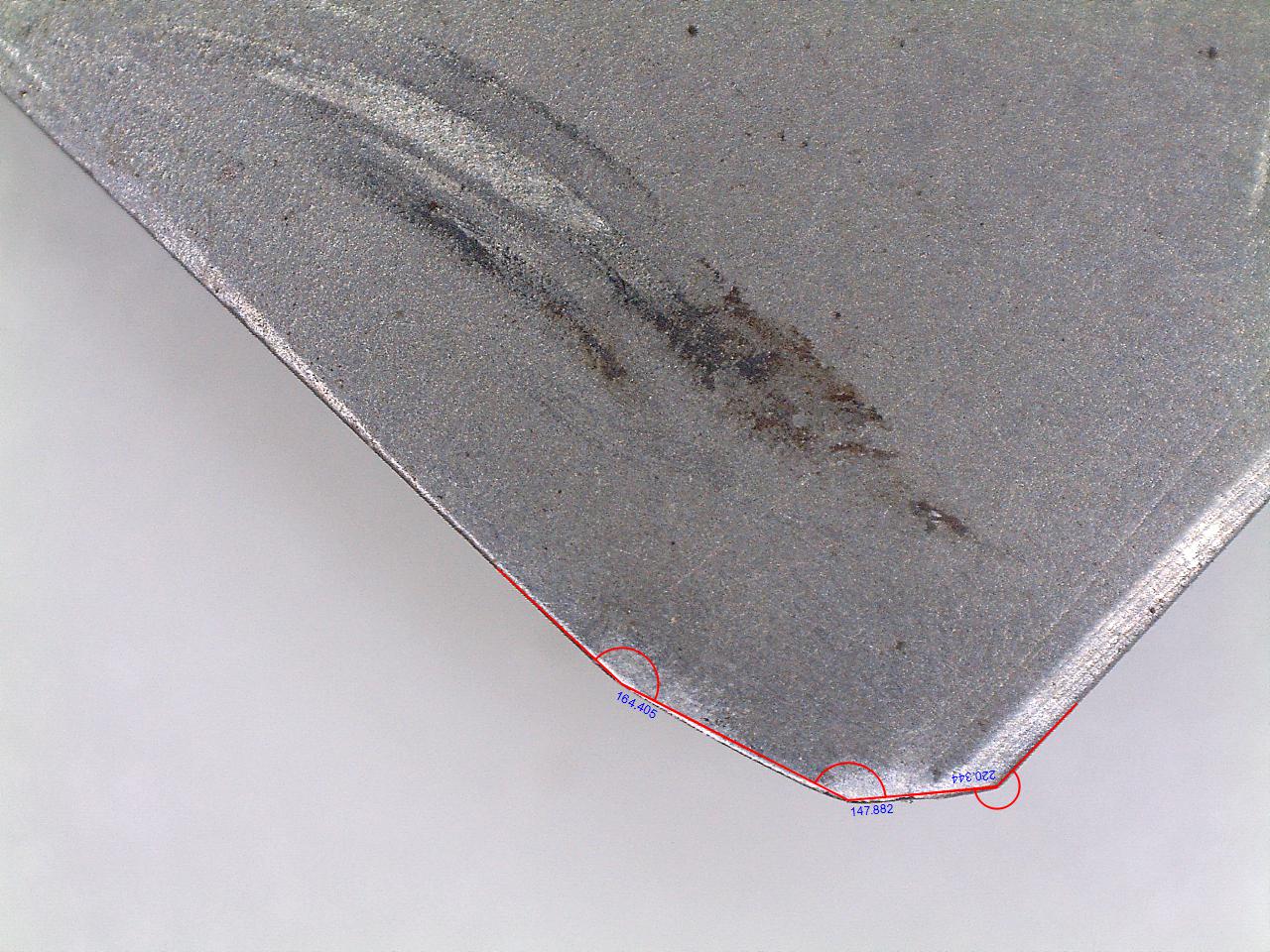

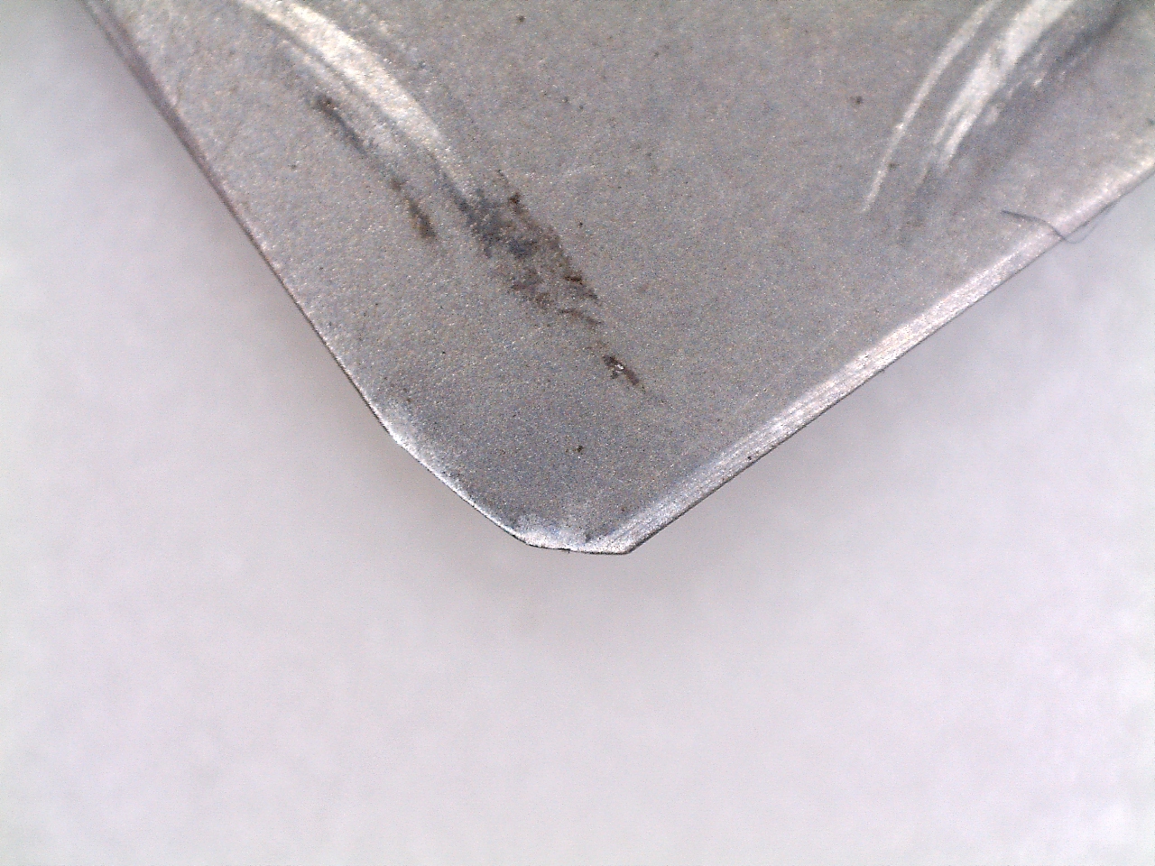

(wesja 2MP)
pomiary zużycia płytek spiekanych SPKN głowicy frezarskiej,
zużycie (nie mam zdjęć ze zmierzonymi wartościami w mm, jedynie linii)
długości, kąty i promienie,
ObrazekObrazek Obrazek
Myślę, że tym spokojnie zmierzyłbyś średnicę i skontrolował wygląd drutu.. Oczywiście, jest wiele podobnych z podobnymi możliwościami na rynku, warto pogrzebać...

Właśnie o taką rozdzielczość mi chodzi, dzięki :)
Dodane 3 minuty 6 sekundy:
Chociaż jak tak się lepiej przyjrzałem to chyba jednak za słaba ta kamerka na 0,005mm. Straszna pixeloza jednak na tych zdjęciach a powiększenie nie takie duże.
Plus jedynie że jest do obserwacji od przodu.

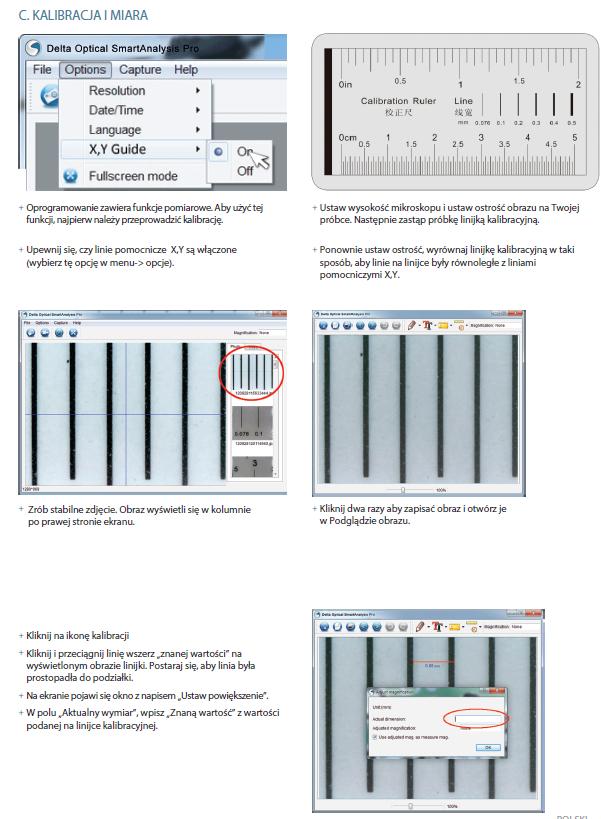

No powiekszenie, przecież obrazem zostało objętych parę ładnych milimetrów(szerokości) płytki, jak wstępnie ustawisz ostrość na np milimetrowym drucie zajmującym ~całą szerokości ekranu i tak skalibrujesz (jedna działka skali kalibracji w mm to 0,05mm),
to i rozdzielczość będzie większa (w końcu to 5MP)
z instrukcji
Trzeba tylko pamiętać, że im większe powiększenie, tym mniejsza jest głębia obrazu - zobaczysz wyraźnie szczyty, ale doliny będą już rozmazane... I na odwrót.

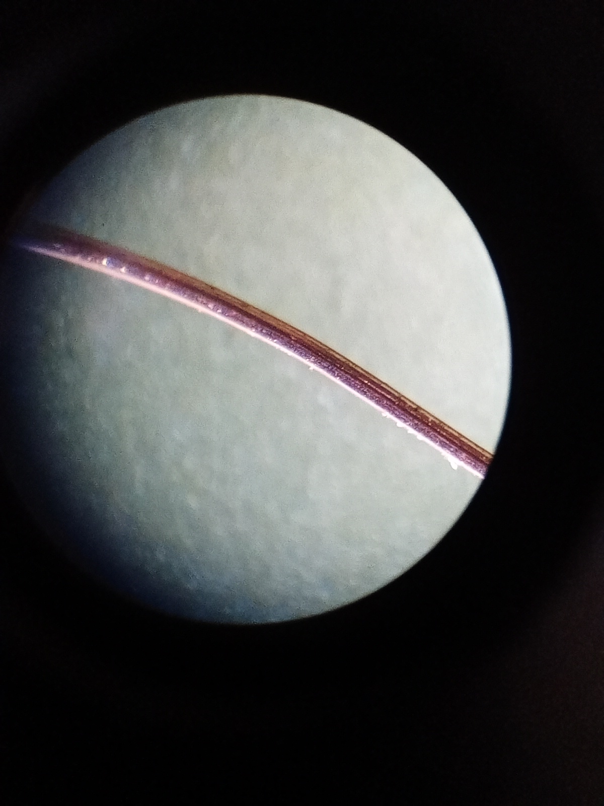

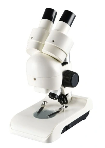

Docelowo kupiłem 2 mikroskopy, może skuszę się jeszcze na jeden biologiczny do większych powiększeń.
Pierwszy to ADVENTURE 10 20x ze strony astrozakupy.pl, z dodatkowym obiektywem WF20, co pozwala uzyskań powiększenie około 40 razy. Zdjęcia słabe przez nieobycie z uchwytem do smartfona, ale w oku obraz lepszy nawet niż w tym drugim. Drut miedziany 0,2mm. Cena 222zł plus jeden obiektyw WF20 - 50zł
Wady?
- Bardzo mało miejsca pod obiektywem. O ile mikroskop po przeróbce da się obrócić, a po większej przeróbce można też podnieść czy odsunąć od kolumny, to nadal powierzchnia obserwowana musi się znajdować bardzo blisko.
- Brak żadnej osłony przeciwpyłowej na małych podwójnych obiektywach od spodu, wiec bardzo podatne na zakurzenie i trudne w czyszczeniu.
- Obiektywy górne są jedynie wkładane, przekręcisz mikroskop to wypadają i mogą się uszkodzić.

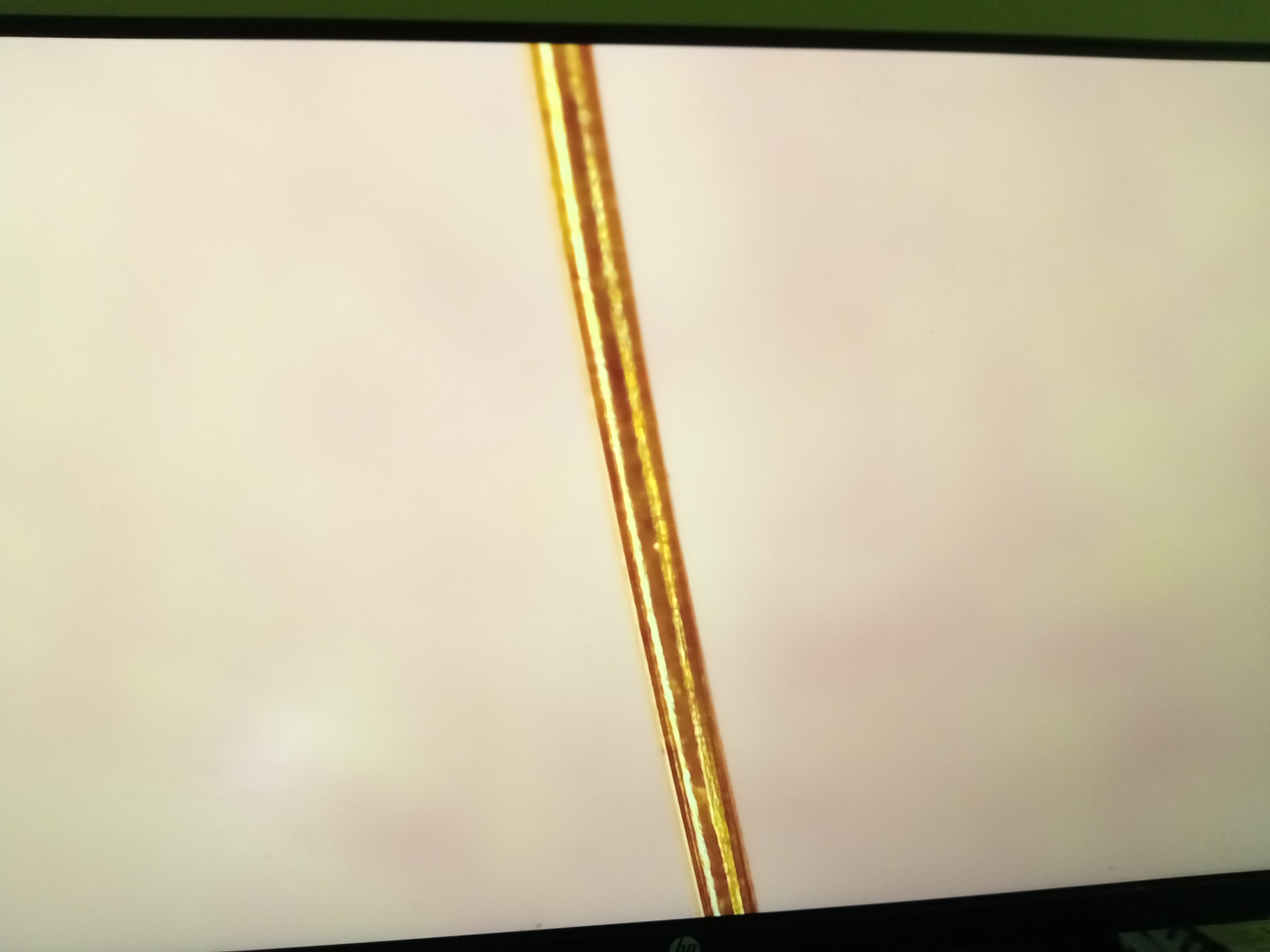

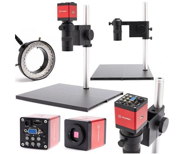

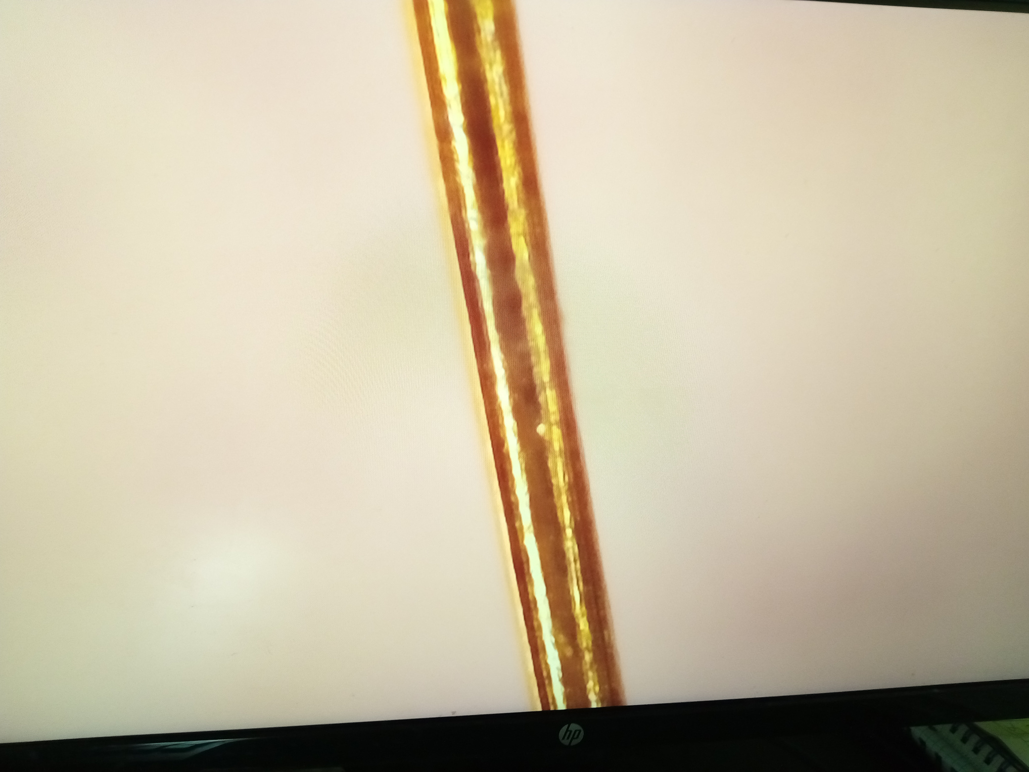

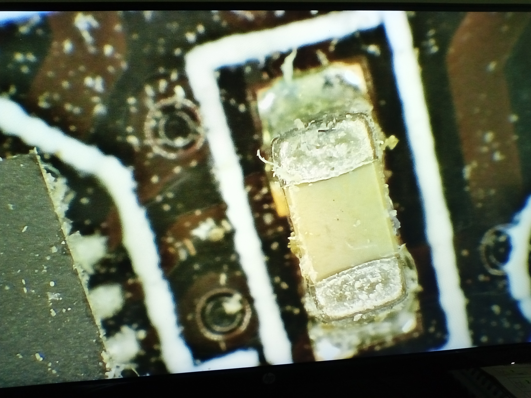

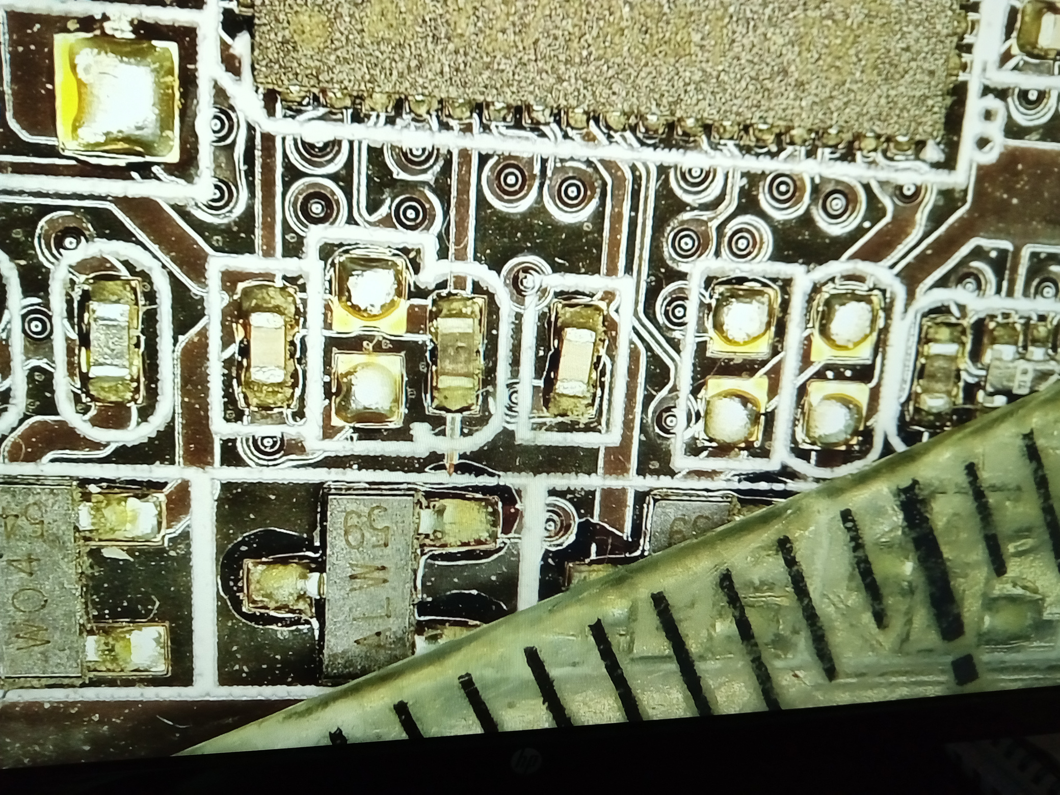

Drugi mikroskop to kamera cyfrowa 2K z optycznym obiektywem od Techrebal, ten sam drut 0,2mm na maksymalnym powiększeniu optycznym i na optycznym plus 4x cyfrowe. Cena 970zł
Tu jeszcze wrzucam na minimalnym powiększeniu optycznym i na maksymalnym optycznym. Kondensator na drugim zdjęciu ma 1,8mm długości.
Wady?
- Przy największym powiększeniu optycznym nadal obiektyw jest bardzo blisko, około 1-2cm. Ale przy minimalnym to już z 15cm. Tu by trzeba już jakiś zwykły mikroskop z soczewką barlowa, bo ostrości też nie można złapać przy głębi 1mm. Innych wad nie widzę, nawet uchwyt jest tak skonstruowany że można go przedłużyć i zawiesić mikroskop pół metra od kolumny.
- No dobra, z tego co widzę to podłącza się go bezpośrednio pod monitor. Więc ograniczone zastosowanie i zdjęcia trzeba robić telefonem.
Ogólnie te zdjęcia nie oddają dobrze obrazu. Dla mnie jest wyraźny, ewentualnie kwestia wyregulowania ostrości.

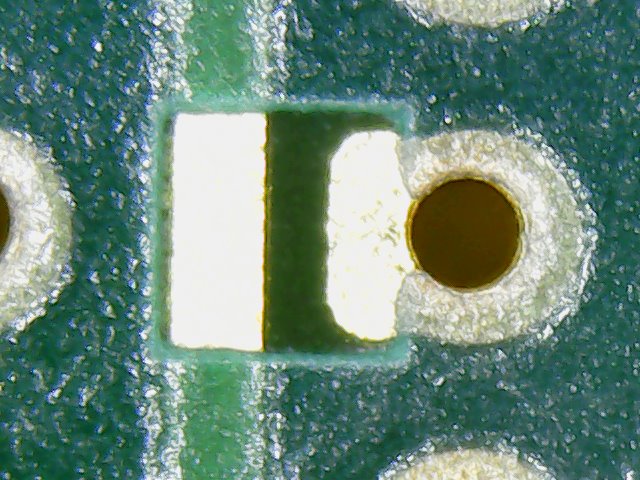

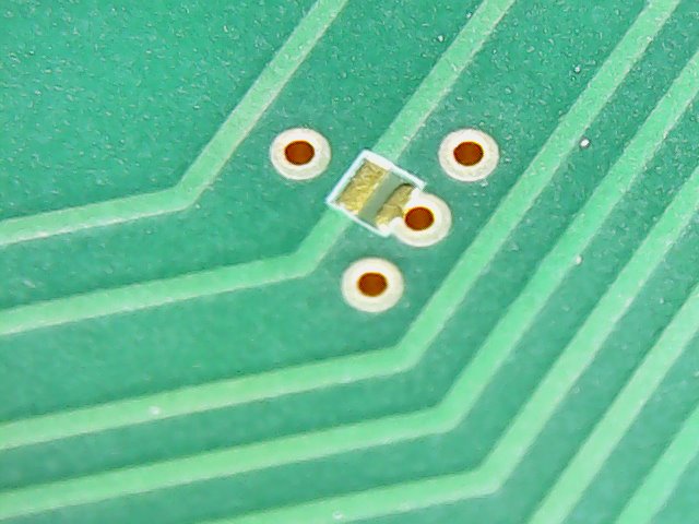

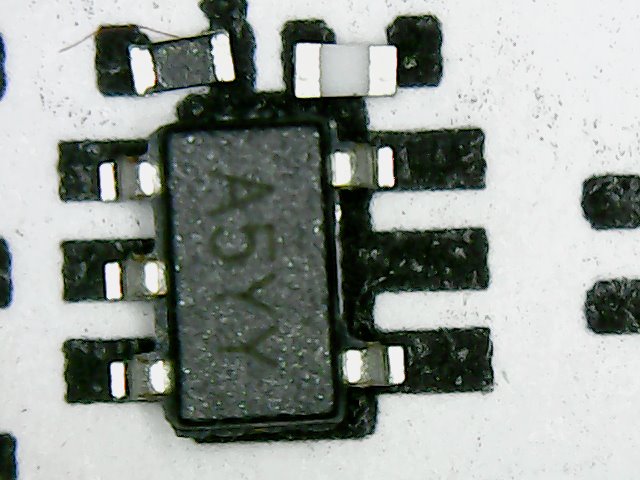

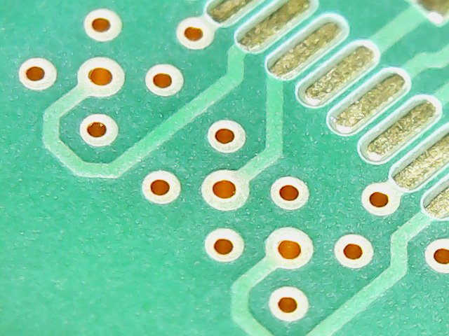

Za to mikroskop USB za 50 zł robi takie zdjęcia:
1. Jakieś przypadkowe ścieżki:
2. Układ w obudowie SOT323-5 i jakieś elementy 0402:
3. Ścieżki ze zworką:
4. Zworka:
Poza tym że rozdzielczość to tylko 640 x 480 (0.3 MPix) to jak dla mnie jakość jest rewelacyjna.
Niestety ten zakup to był przypadek. Kolejne egzemplarze o takim samym wyglądzie kupione kilka lat później mają już jakieś gorsze matryce, i dają fatalne zdjęcia.

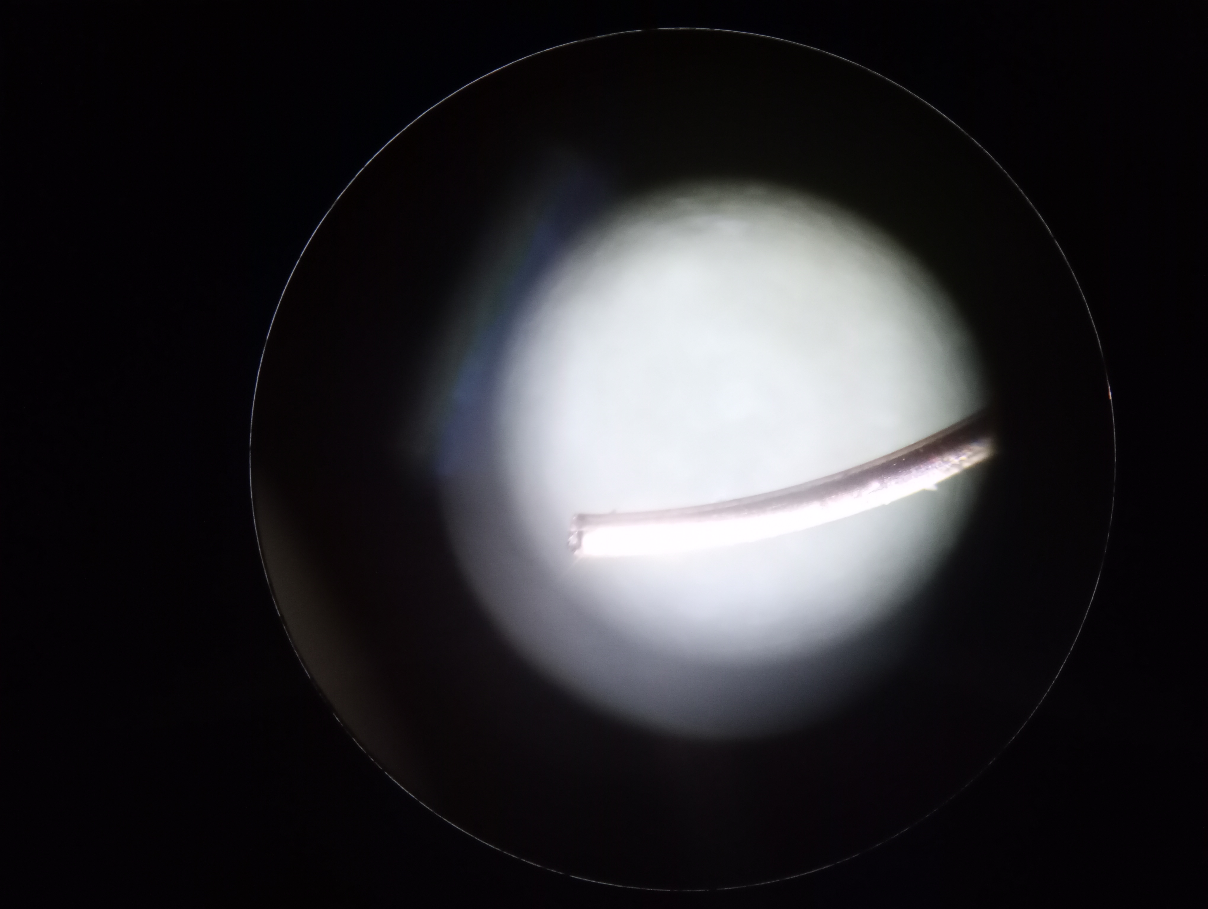

Te to kupiłem bardziej z ciekawości (i do użytku rzecz jasna). Docelowo zastanawiam się czy byłbym w stanie oglądać chropowatość powierzchni i jest jakość. Ale obawiam się że to tylko na elektronowym, a to poza zasięgiem. Optyczny po prostu daje za mocne refleksy od powierzchni metalowych.
Jeszcze na optycznym mógłbym oglądać wżery na drucie patrząc na krawędź. Jednak tu też pojawia się problem że 0,2mm to dużo jak na głębię ostrości przy dużych powiększeniach. Więc jak nie znajdę jakiegoś taniego barlowa, to oleję temat i będę pracował na tych tanich co kupiłem. Od biedy da się na nich zauważyć 1um. Jeszcze kupię na aliexpress okular wf25x zamiast aktualnego wf20x.
A tu lepsze zdjęcie, bo to pierwsze to porażka:
