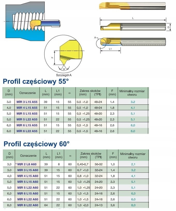

Wniosek że trzeba zrobić element na CNC. Prawdopodobnie będę musiał kupić taki nóż do gwintów wewnętrznych.
Dużo miejsca nie ma M11,5. Stal nierdzewna, mały skok. Jaka grubość trzonka fi 8. Nóż na płytki będzie taki mały? Nie musi być najtańszy chodzi żeby zrobił pracę na początek 20szt gwintu długość 10mm i gwint był dobrej jakości/ładny.

Wątpię , że istnieje taki mały nóż na płytki.
Ale na pewno znajdziesz nóż mikro ze stali SW.

Post napisał: RomanJ4 » 17 maja 2025, 12:44
WZÓR pisze:Ale na pewno znajdziesz nóż mikro ze stali SW.
na kąt 60°:
https://alle gro.pl/oferta/mini-wytaczak-do-gwintow-60-komet-b04-l73-17000050426
na kąt 55°:
https://alle gro.pl/oferta/wytaczak-do-gwintow-wewnetrznych-b02-55-komet-13925098013
https://alle gro.pl/oferta/wytaczak-do-gwintow-wewnetrznych-b03-55-komet-13924998009
Chyba najmniejszy składak - SNR0007J08, ⌀Dmin ≥ 9mm, trzonek ⌀7mm
https://pl.aliexpress.com/item/4000775592105.html
https://pl.aliexpress.com/item/10050081 ... pt=glo2pol (P=0,5mm)
https://www.artykulytechniczne.eu/compo ... etail.html (P=0,5-1,5mm)
https://www.basspolska.com/plytki-skraw ... r-a60.html (P=0,5-1,5mm)
