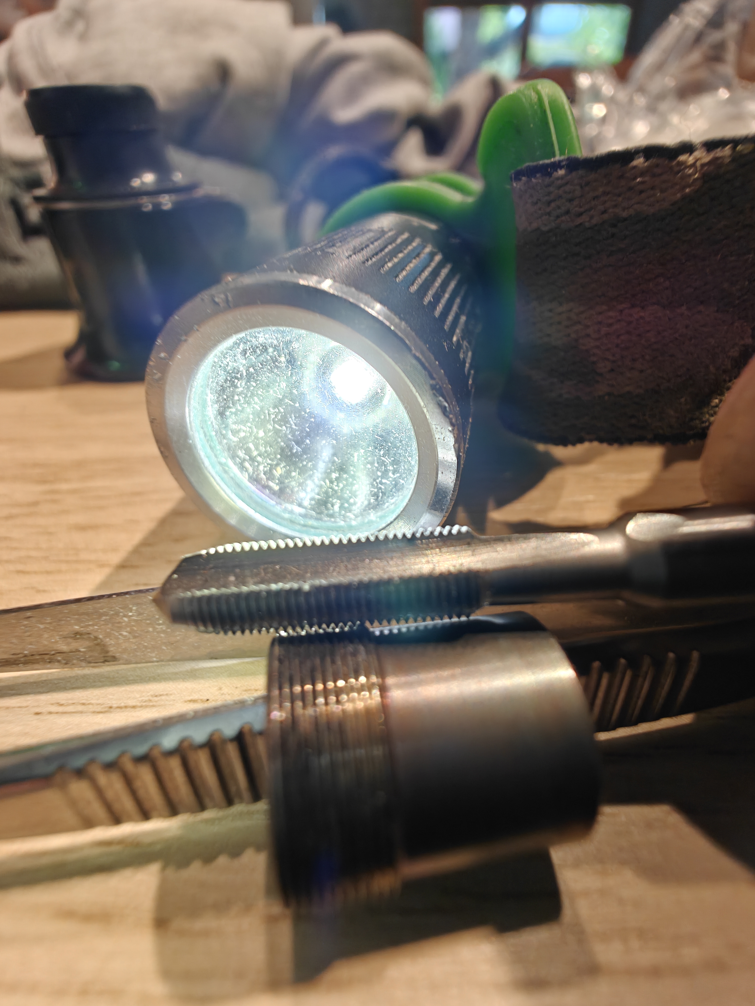

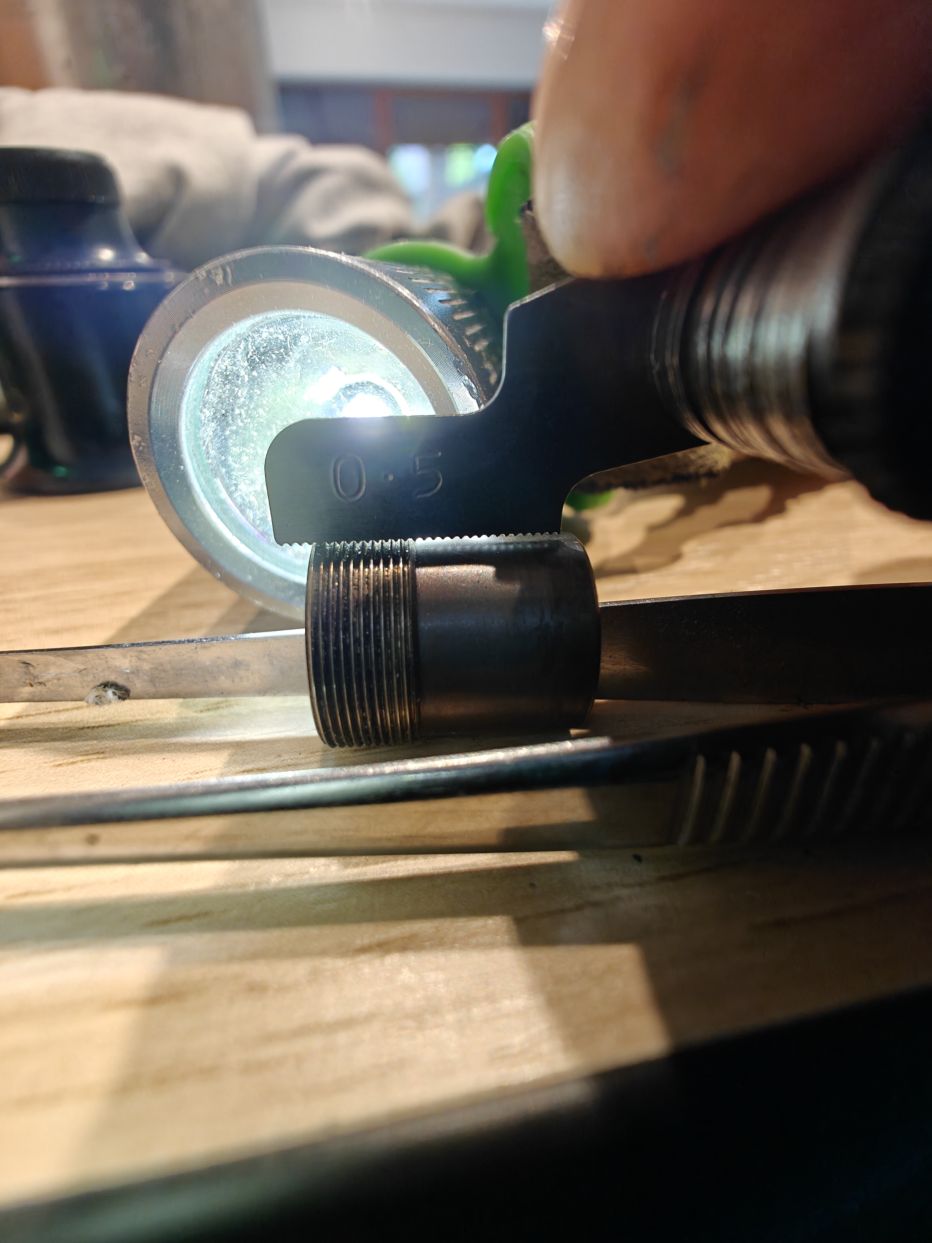

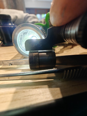

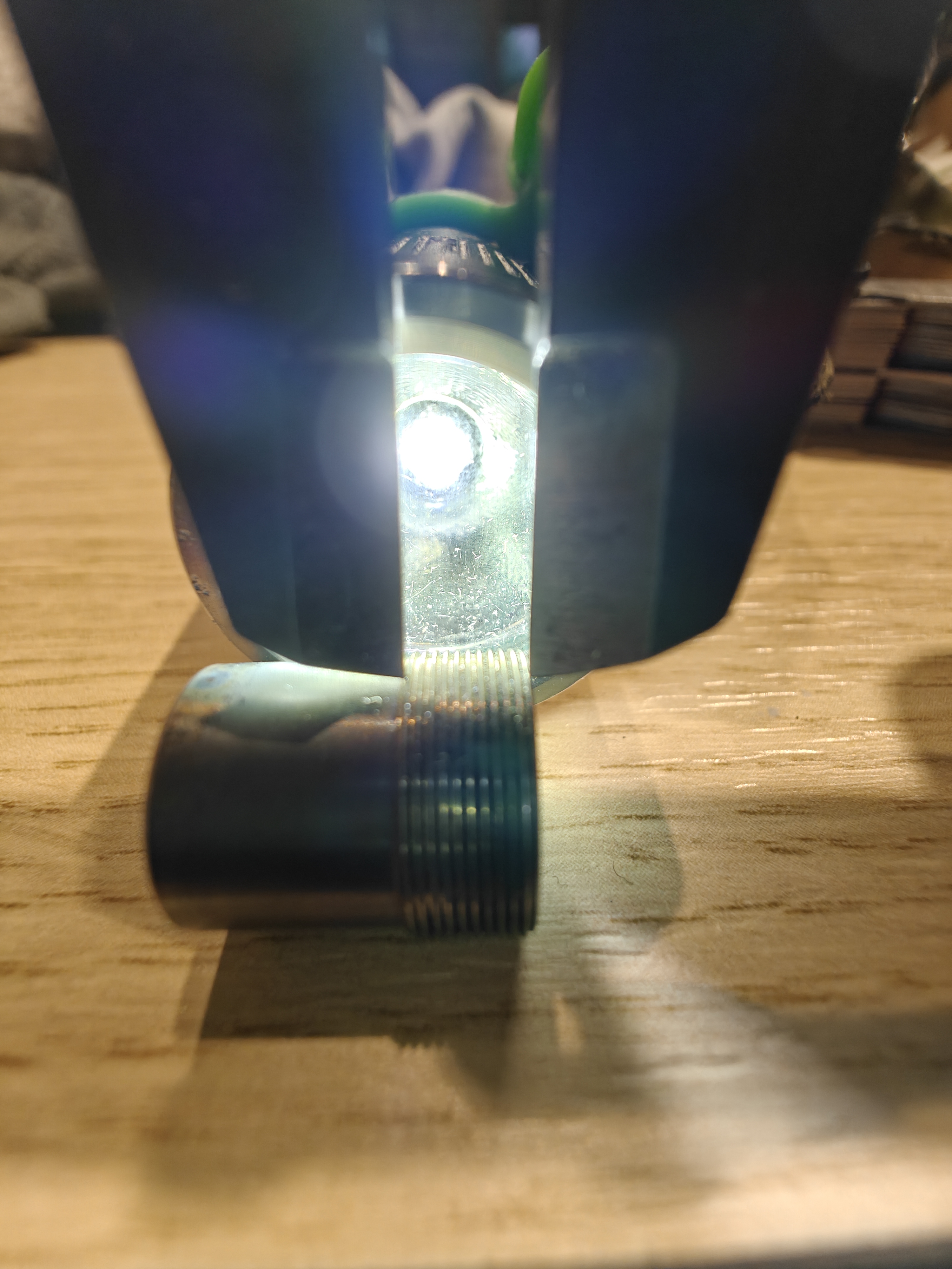

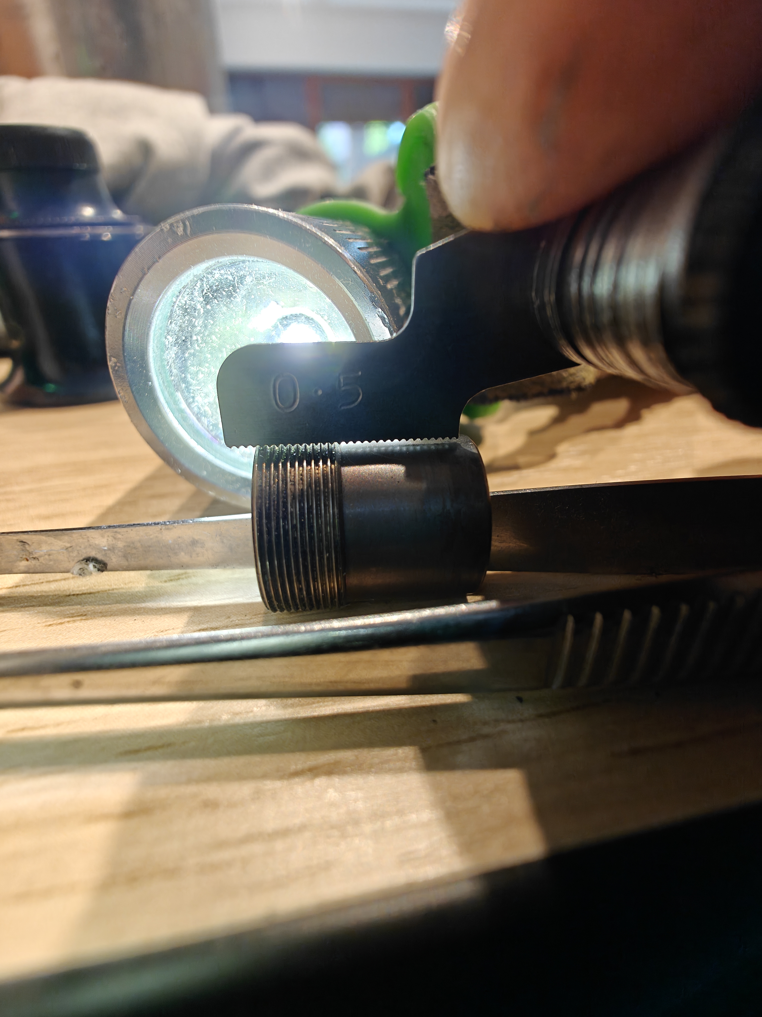

Witam. Potrzebuje ustalić co to za gwint czy napewno M11,5x0,5 jest bardzo nie typowy. Sprzęt jest produkcji Japońskiej. Średnica z zewnątrz 11,5 skok według grzebienia wychodzi 0,5 ale idealnie nie pasuje to samo w promieniu z gwintownikiem M5,5x0,5 który jest na foto.
Licząc zwoje wychodzi 13/5mm tyle akurat jest gwintu.
Średnica wewnętrzna tulejki 11mm.

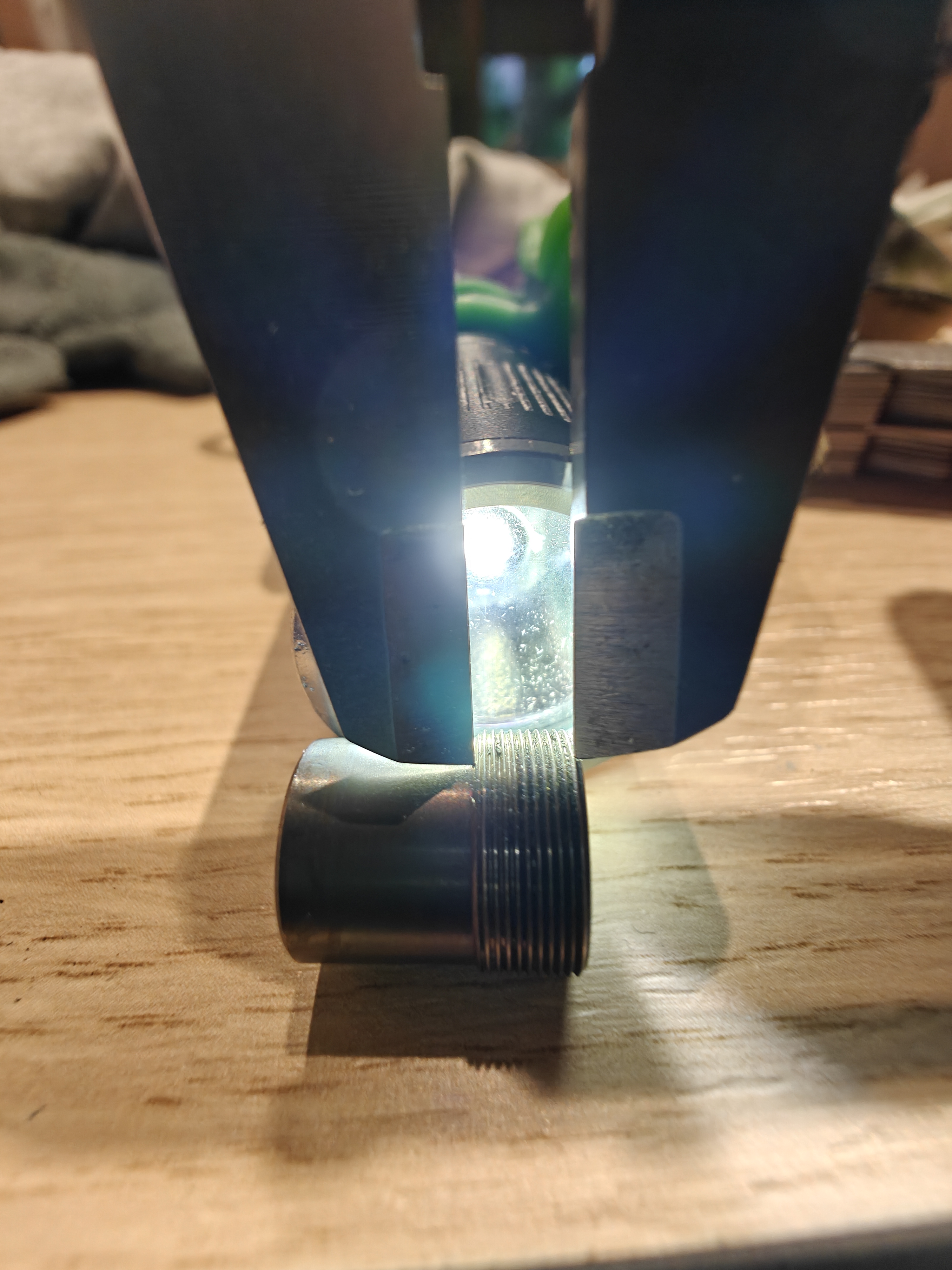

Jest jeszcze jeden takie sam problem z zewnątrz ma 12,9mm skok ten sam raczej.
Średnica wewnętrzna tulejki 12mm
Może to jakiś calowy jak to ustalić?

Może użyć grzebienia do gwintów calowych (?)

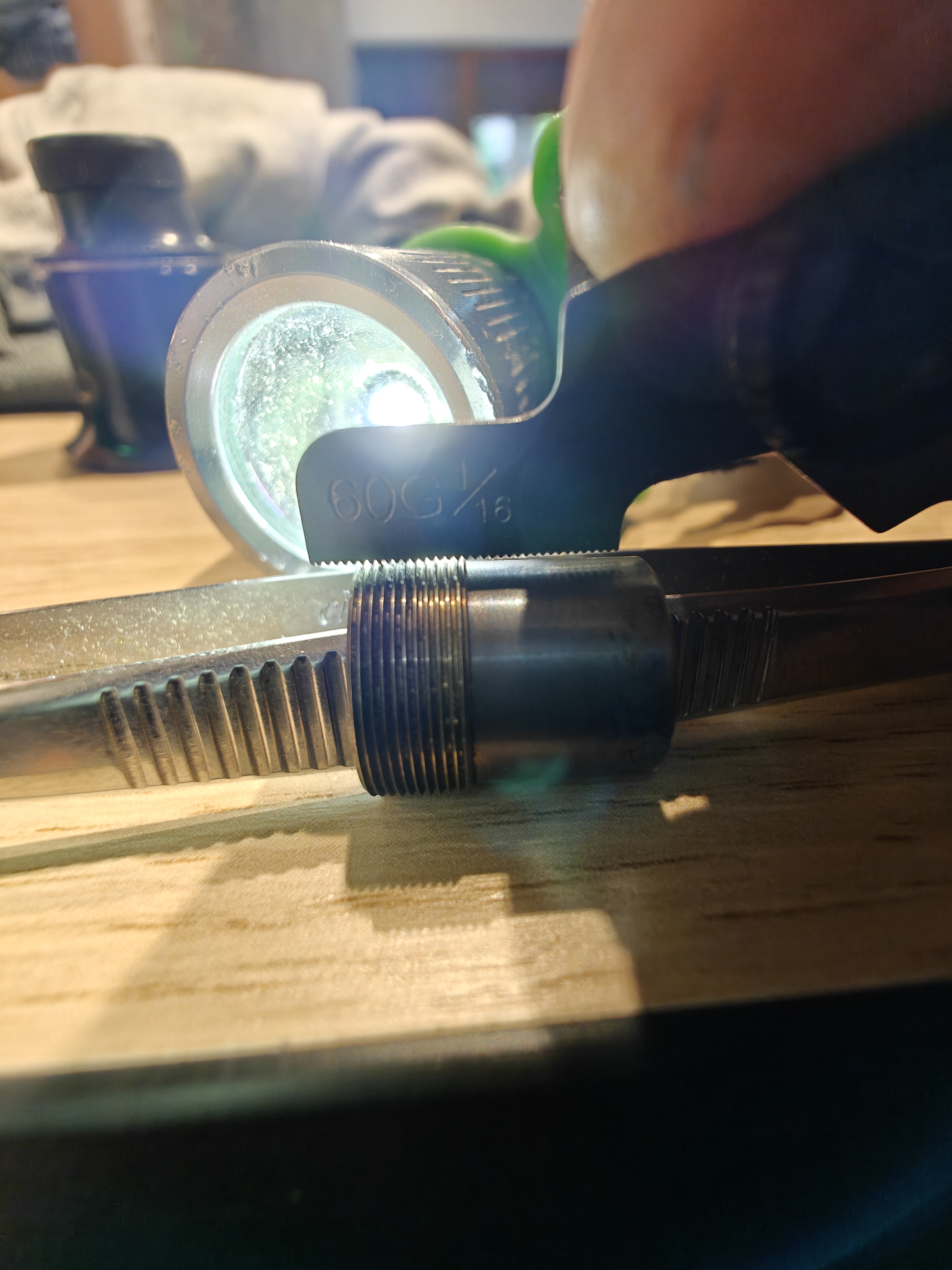

Nie mam. Mam Whitworth 55° najmniejszy przymiar nie pasuje jest na foto.

W tabelce nie ma gwintów z takim drobnym zwojem. Teraz liczę z zdjęcia jest 11 zwojow na 5mm.

Opieram się poniżej na twoich pomiarach, zdjęciach i słowach (sprzecznych niestety).
Piszesz, że jest 13 nitek na 5 milimetrach (skok = 0,3846mm), a ja tam naliczyłem tylko ok. 11 nitek na 5 milimetrach (skok = 0,4545mm) - niestety, korzystając ze zdjęcia trudno wyliczyć/zmierzyć to dokładnie.
To jakby bardziej odpowiada rzeczywistości i jest istotne, ponieważ istnieje gwint calowy o skoku 56 nitek na cal, co odpowiada skokowi 0,4535mm, a więc jest bardzo blisko.
Jest gwint UNF nr3 o takim skoku, ale "typowy" ma średnicę 2,515mm - więc nie jest to ten "Twój".
Jednak taki skok calowy skok istnieje, a średnica to oddzielna sprawa (11,5mm wygląda na 58/128" :mrgreen: ).
PS: Widzę, że poprawiłeś dane - nie 13zwojów, a 11 zwojów. OK.

Ale po jasną cholerę chcesz to ustalać?
Będziesz szukał takiego gwintownika?
Najprościej i najszybciej będzie wytoczyć ze złomu nakrętkę (niestety konieczna jest tokarka CNC) i zobaczyć czy pasuje...

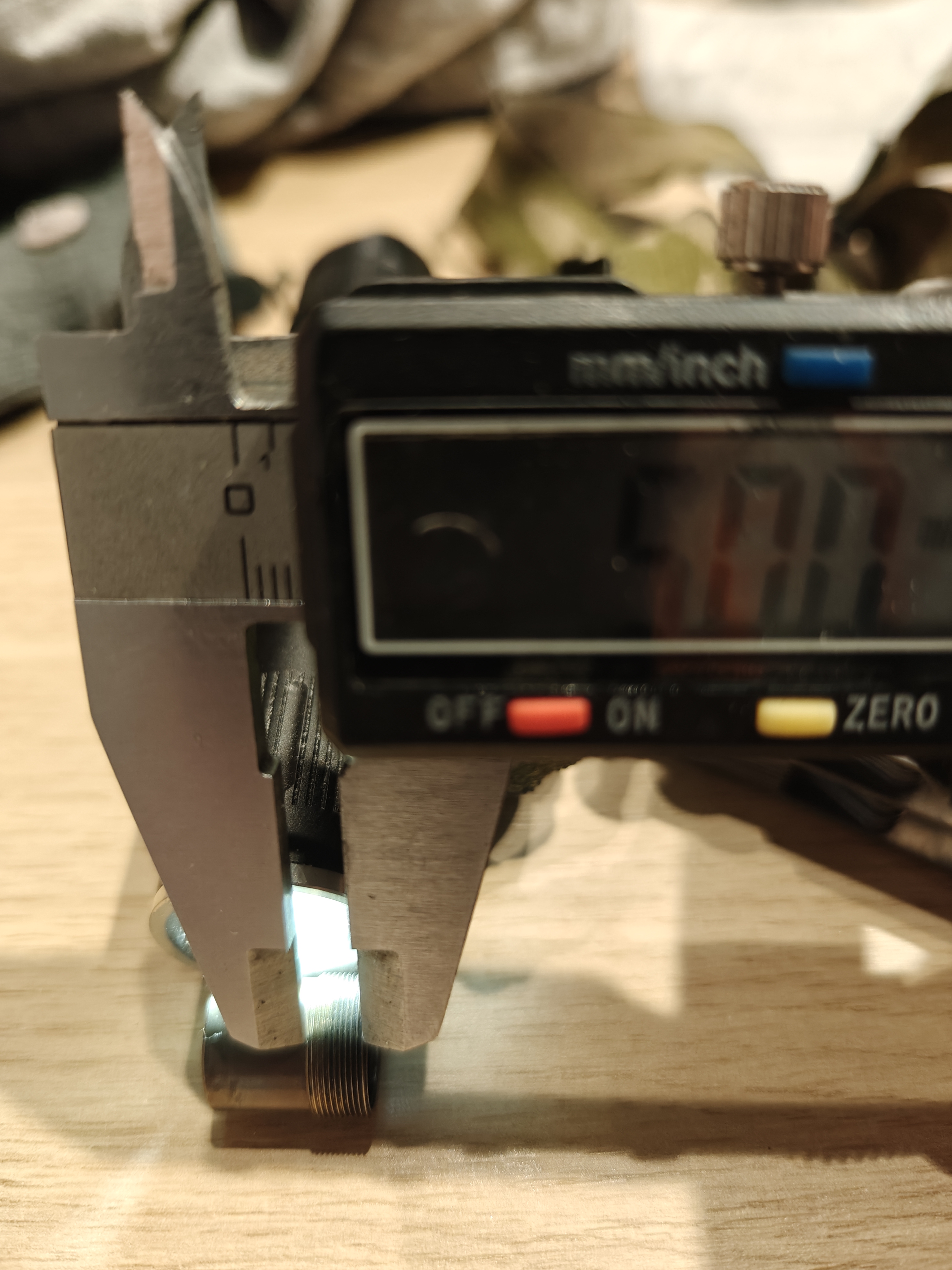

Tak wychodzi 0,45mm na foto suwmiarka ustawiona na 5mm.
Czy ja dostanę taki gwintownik?
Bardzo potrzebuje zrobić takie redukuje. Przy takiej dużej średnicy gwint wewnętrzny na CNC 11,5 to chyba nie problem?
Są takie nożyki https://www.aliexpress.com/item/1005008624501772.html
(to pierwsza aukcja jaką znalazłem, zapewne da się kupić taniej).
Do tego są takie oprawki https://www.aliexpress.com/item/1005007951860688.html
(też da się kupić taniej).

Elementy są z nierdzewki lub klasówki na pewno musi to być dobrej jakości narzędzie tym bardziej że skok jest bardzo mały.
