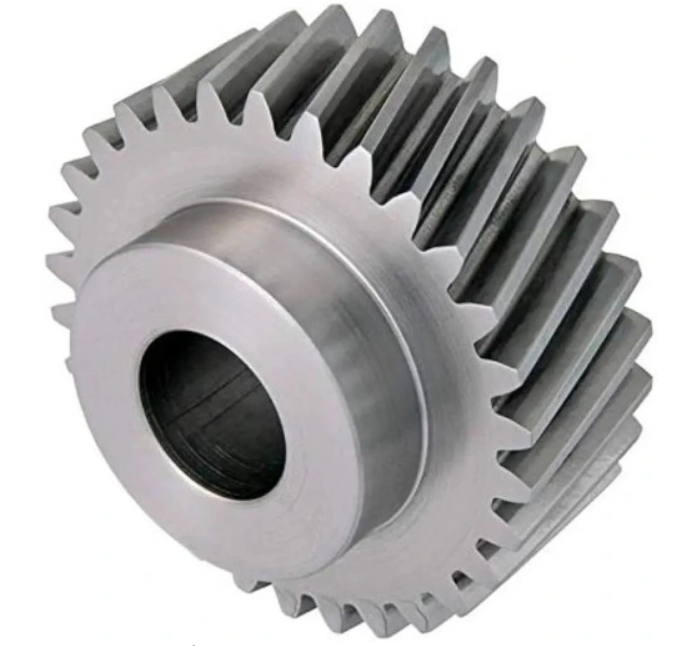

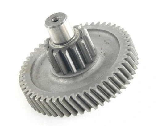

Fusion to 2700zł/rok obecnie i dla mnie "bawiącego" się amatorsko kilkanaście/kilkadziesiąt godzin w roku maszyną to już kosmos. Obecnie używam CamBam i fusion360 w wersji free bo mi wystarcza do 3 osi ale wydanie paru kzł dla satysfakcji zabawy 4 osią niestety mnie poraża...
Dodane 15 minuty 23 sekundy:
pawels_123 pisze:
31 mar 2025, 07:58
Jako ciekawostka - FreeCad i 4 oś:
https://wiki.freecad.org/CAM_fourth_axis
Niestety on nie obsługuje złożonych ruchów X,Y i A jednocześnie więc nie ma sensu jego stosowania.
Chcę wykonywać zębatki skośne z miękkich materiałów jak aluminium czy teflon wielostopniowe.
Przy prostych można nawet z palca Gcode napisać a sterowanie maszyną w LinuxCNC to ogarnia.
Dokładniej chcę mieć możliwość wykonania takich jak te:
ObrazekObrazek

to co pokazałeś to frezowanie wrębu międzyzębnego który , spodziewam się, będziesz chciał wykonać frezem palcowym. Ewentualnie zakończonym z fazą lub kuliscie. Ale tak czy siak na frezarce 3-osiowej Wiec zamień jedną z osi X lub Y na oś obrotową i wykonaj to skośne koło jako wielokrotny ilością zębów program z przesuwaniem bazy rysunku płaskiego który będzie się nawijał na obwiednie koła. Suma przesuwanych programów pojedynczego wrębu daje całe koło.
Do tej pory to co napisałem wykonasz posługując się dotychczasowym sprzętem - CAM i frezarka z osią.
Teraz rzecz irytująca.
Jeżeli używałbyś Macha zamiast Linux to w obrebie tego frezowanego dołka mógłbyś mieć dodatkowo synchroniczne ruchy osi X lub Y -tej która jest poprzeczna do osi obrotu, odpowiednie do aktualnego kata obrotu 4osi które pozwolą na frezowanie bokiem freza.
Teraz rowek jest wierszowany gdzie gładkość boku zęba wynika z punktowego styku freza.
W Machu masz (nie masz, możesz mieć) frezowanie bokiem w zakresie całego kata przyporu.
Jakoś tak spieprzyli tego Macha że tak można.
Wiecej. Tą samą techniką można poprawić jakość ścianki rowka frezowanego na walcu. Aby była prostopadła do tworzącej to frez trzeba przesunąć o połowę średnicy czyli jego linia skrawania przechodzi przez oś obrotu dajac ściankę prostopadłą. Bez tego zawsze są jaskółcze ogony.
Gupi Mach.
Dodane 2 minuty 51 sekundy:
chyba że ustawisz 4oś odpowiednio do kata koła i z boku frezujesz modułowym Ale wtedy byś o nic nie pytał.

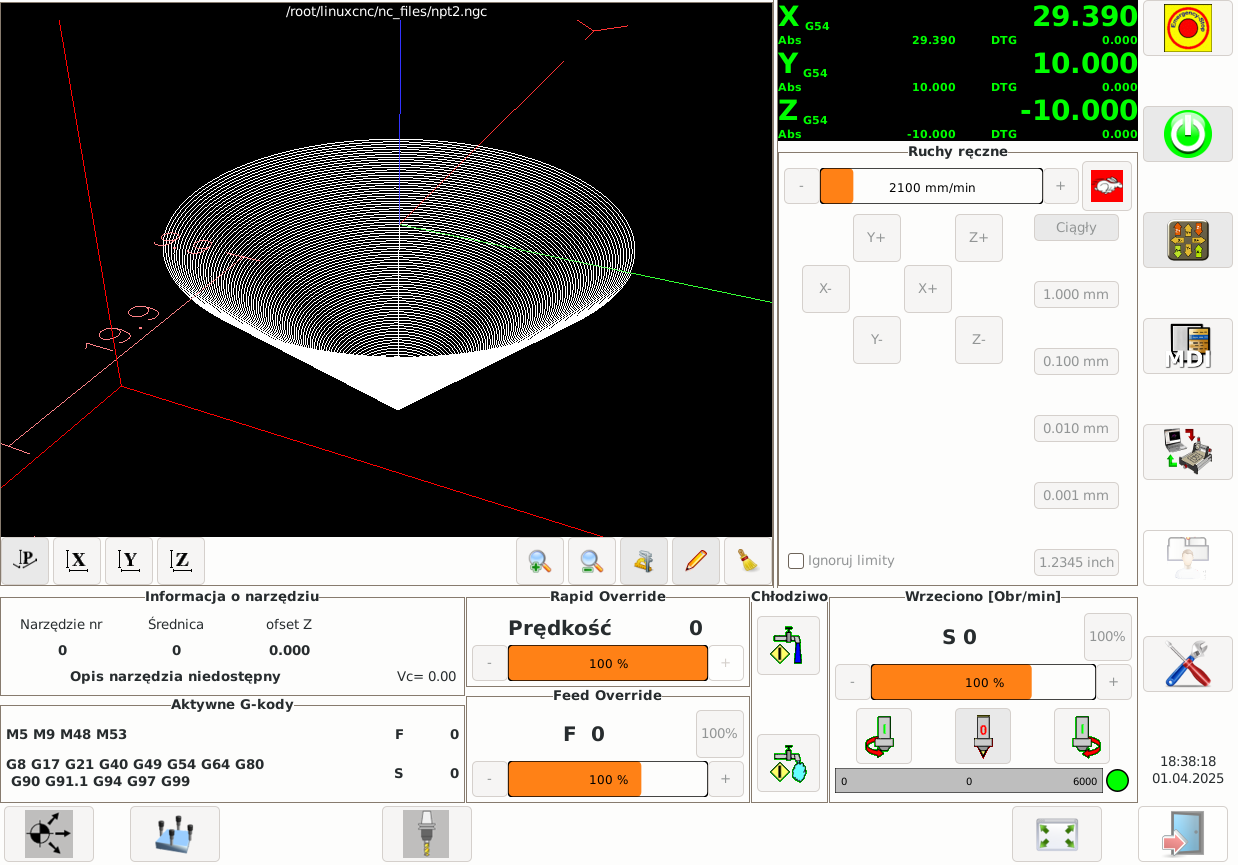

Taki przykład.
Od dawna zabierałem się do napisania podprogramu na frezowanie frezem walcowym pogłębienia pod łeb stożkowy wkręta.
Niby nic specjalnie trudnego, ale ponieważ miało mi się to przydać dopiero w przyszłości, więc za każdym razem kiedy sobie przypomniałem, odkładałem to na później...
Dzisiejsza dyskusja skończyła się konstatacją, że warto by było dać jakiś przykład, więc padło na stożkowe pogłębienie...
Poszło łatwiej niż przypuszczałem, bo pytając Google o frezowanie stożka w LinuxCNC jako jedną z pierwszych odpowiedzi dostałem https://forum.linuxcnc.org/40-subroutin ... ed-threads
"Milling-tapered-threads" znaczy frezowany gwint stożkowy, a jak wiadomo, gwint stożkowy różni się od potrzebnego stożka 90 stopni tylko skokiem i nachyleniem, więc byłem w domu.
Trochę musiałem posprzątać kod, bo autor zawarł w komentarzach dużo więcej niż powinien, ale zmiany są w zasadzie kosmetyczne:
Kod: Zaznacz cały
G0 Z0
(o<npt2> call [x] [y] [start r.] [degrees per increment] [revolutions] [-z start position] [pitch] [feed])

Jak widać, do wykonania takiego pogłębienia frezem walcowym, wcale nie potrzeba programu CAM za kilka tysięcy miesięcznie, lub kilkadziesiąt jednorazowo...
Nie potrzeba, bo to jest właśnie zadanie czysto matematyczne.
Nawiasem mówiąc CAM zrobi to tak samo, bo nie istnieje inna matematyka.
Nacinanie kół zębatych należy do tej właśnie kategorii - zadań czysto matematycznych.
