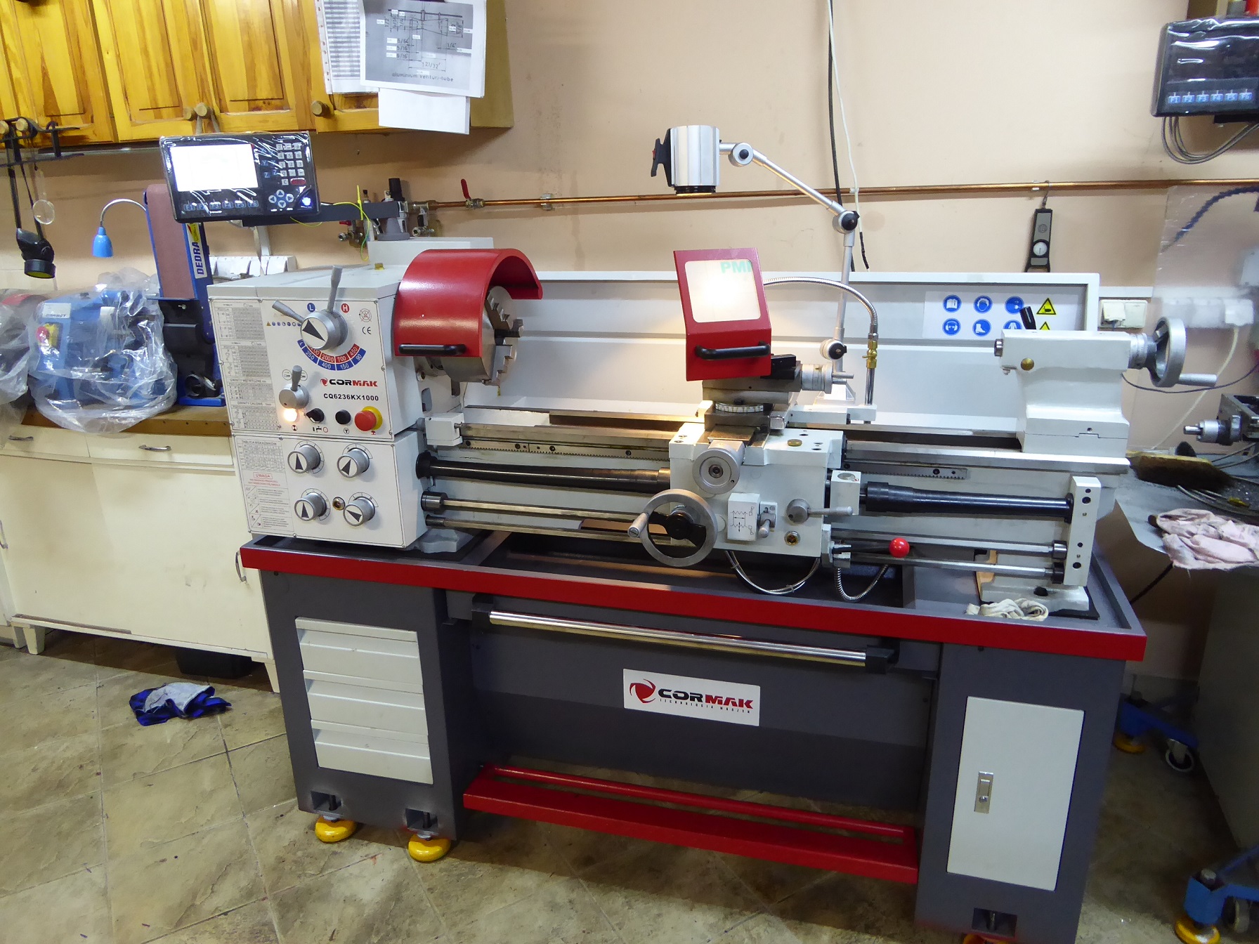

Post napisał: Bostom » 05 mar 2025, 20:20
Cześć. Mam Cormak 330x700 z silnikiem 230V. Chciałbym dołożyć fazownik. Warto do tego silnika czy lepiej wymienić na silnik 3f?

Post napisał: RomanJ4 » 05 mar 2025, 21:36
Radziłbym Ci 3f z falownikiem zasilanym 3f jeśli masz w warsztacie "siłę".. Ale traktowałbym taką regulację obrotów silnika jako "nadbiegi" do mechanicznej przekładni prędkości wrzeciona która ma swoje niezaprzeczalne zalety.

Post napisał: Bostom » 06 mar 2025, 09:08
Planuję zaadoptować sterowanie CNC, po to mi falownik. Przekładnia mechaniczna na pewno będzie przydatna przy, żeby nie brakowało momentu przy danym zakresie obrotów, tylko będę musiał jakoś mądrze rozwiązać zadawanie obrotów z programu, żeby za każdym razem nie trzeba było przestawiać softu.
Jaki silnik będzie pasował P2P? 80B5? Jakby udało mi się kupić taki ze stopą zamiast kryzy to jest możliwość podmiany tego?

Post napisał: RomanJ4 » 06 mar 2025, 18:21
Bostom pisze:Jakby udało mi się kupić taki ze stopą zamiast kryzy to jest możliwość podmiany tego?
W/g schematu
musiałbyś zmienić przednią pokrywę(B3) na typ B5(kołnierz duży) by pasowała do napinacza. Nie wiem czy osobno taką dostaniesz, chyba lepiej szukać silnika od razu z B5.
