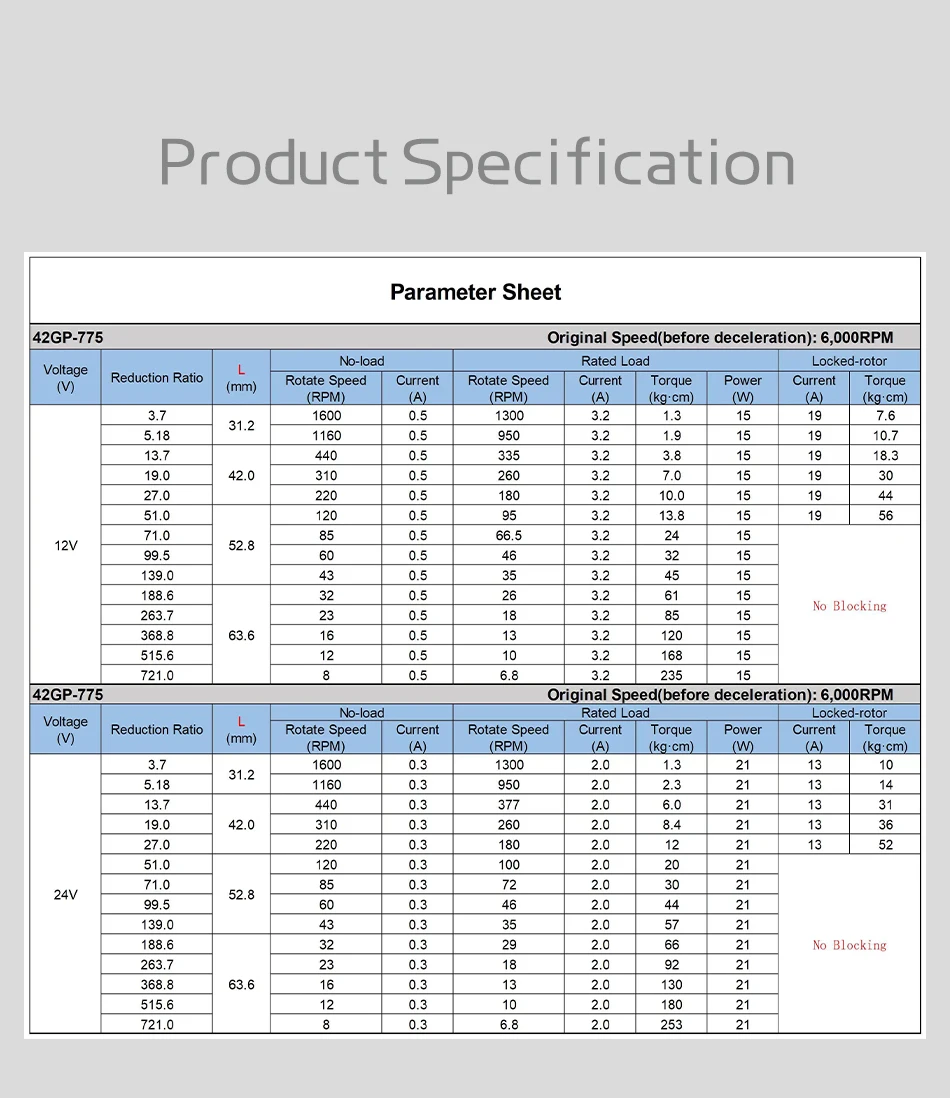

dziekuję wszystkim za podpowiedzi. najbardziej zainteresowało mnie ,Silnik z redukcją planetarną 42GP-775 wysoki moment obrotowy 12V/24V może obracać do przodu i do tyłu 8PRM~1600PRM, maksymalny moment obrotowy 253KG.CM. jeżeli tym morzna sterowac z GRBL to super. ale mam problem . jak to zadziała skoro nie mam prawych ,lewych obrotów.jestem człowiekiem starej daty 50+ i mam coś takiego na warsztacie jak sprzęgiełko do wiertarki stołowej , i gwintuję na jednych obrotach w prawo.czy ten silniczek działa na takiej samej sadzie ?
Dodane 48 sekundy:
a cha zapomniałem spomnieć , gwinty M6

Jeżeli chodzi o GRBL na ATmega, to ci nie pomogę, bo po prostu nie pamiętam. Niby tam są prawe i lewe obroty, ale coś jest namieszane, a ja od dawna tego nie używam.
We FluidNC (Np. MKS DLC32) możesz sobie wrzeciono skonfigurować jak Ci się spodoba.
Tak ogólnie, to w tym silniczku z przekładnią nie ma sensu sterować obrotami, wystarczy prawo/lewo.
Jest taki fajny mostek H, 24V 40A, czyli akurat tyle ile potrzeba https://www.aliexpress.com/item/1005006264172513.html
Nawet mam taki, ale nie powiem Ci jak go podłączyć, bo dokumentacja jest niepełna, mogę się tylko domyślać jak to działa, ale dotychczas nie miałem potrzeby tego sprawdzić...
W mostku H jest taki problem, że nie można równocześnie włączyć obu gałęzi, bo wtedy pójdzie dym. Ten układ ma jakieś zabezpieczenie przed takim potraktowaniem, ale dokumentacja o tym milczy.
Jak znajdę trochę czasu to sprawdzę to, bo sam jestem ciekawy.
