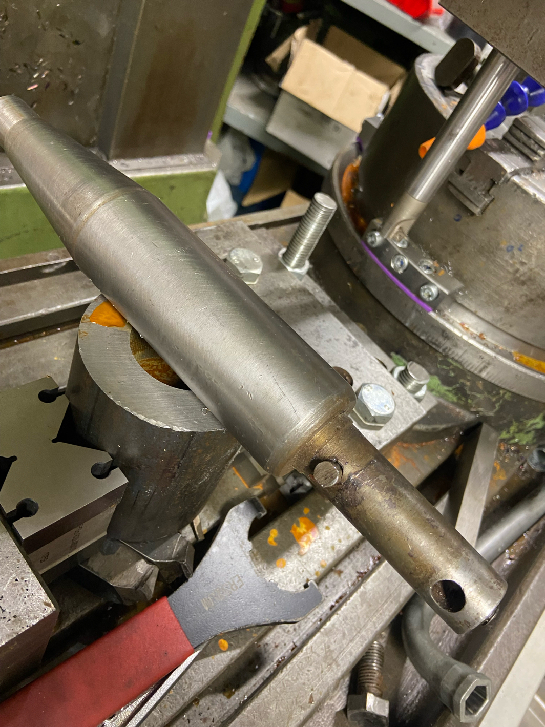

Dzięki. Nie mogę tej tulei dać w uchwycie bo mam tylko 40cm w osi z, a jak napisałem wyżej, końcówka noża jest 25cm od wrzeciona. Już planuje przefrezowac dookoła jakiś noz tokarski w uchwycie tokarskim na okrągło i wstawić w wytaczadlo. Mam trochę tych noży i wytaczakow w spadku po tokarniach ale wszystko kwadratowe

Ja przetaczałem na tokarce w uchwycie 4-szczękowym.
Na nożu zrób lekki promień.

Dziękuję Wzorze. No w tej chwili nie mam tokarki, bo cała akcja to przygotowanie pod przetoczenie tulei panewki do mojej Jotes TSS-150, jak w innym wątku :) więc kombinuję jak koń pod górkę. W ramach ćwiczenia z tej tulei stalowej chcę wykonać model tulei stożkowej, takiej jak tamta panewka, żeby się przekonać, czy stać mnie na tej frezarce na uzyskanie tej - powiedzmy - setki dokładności, której bym oczekiwał od spasowania tuleja-wrzeciono. To jest cały proces i nauka. Ale jak mi się uda, to stopień czeladnika zaocznie zaliczę!

Aby usztywnić bardziej długi trzonek możesz dodać wspornik mocowany w drugim gnieździe wytaczadła i dospawany do trzonka (najlepiej noża jak radzi kol. WZÓR, by nie niszczyć oprawki freza) jak niżej
Otwór 61 będzie chyba dość duży by wspornik się zmieścił, a w razie czego można jeszcze wspornik przyspawać przesunięty bardziej w stronę trzonka noża.

Bardzo ciekawy pomysł :) zastanowię się. Choć niestety to usztywnienie będzie zaledwie około +100 ( bo jest w płaszczyźnie prostopadłej do sił, a w rownoleglej się łatwo nie da) a przydałoby się pewnie!+ 500%
Dodane 2 minuty 34 sekundy:
Jeszcze jedna sprawa. Ten trzpień nie jest dokładnie spasowany w otwór. Ma około 18mm a otwór bodajże 19 albo jakoś tak. Więc może łatać lekko przód tył bo te śruby to za mało. Jak przetoczę nóż, to postaram się grubszy i na wcisk.

W mechanice najsztywniejsza figura to trójkąt (kratownice, stożki, zastrzały, itd) więc coś tam pewnie pomoże.. Usztywnialiśmy tak wytaczaki (na tokarkach klasycznych).
Dodane 5 minuty 12 sekundy:
To na pewno też ma wpływ.
Nie musi być od razu na wcisk, ale luzu też nie powinien mieć. I spłaszcz(przyszlifuj) nieco miejsce gdzie będą dociskać śruby, bo ich nacisk materiał trzonka może nieco wygnieść, i będzie trudno wyciągnąć.

Do wytaczania najlepiej zastosować wytaczadło z jedną płytką. Żebyś zrozumiał o co chodzi, popatrz na film - oczywiście, że tu masz poziomą wytaczarkę, jak sobie przekręcisz monitor o 90 stopni, będzie jak u ciebie. :mrgreen:

Pomysł ok , ale autor wątku ( chyba) nie ma takiego narzędzia.

Jak średnica otworu i współosiowość nie istotna , to roztaczałbym sztukę do połowy długości ( i obracał sztukę).
W ten sposób potrzebujesz krótsze narzędzie ..... , plusy to mniejsze drgania i nie będzie tak odpychać.

Obrazek Mam troche złomu kupionego za grosze ( to chyba kosztowało 30-40zl) :)
Tylko o nim zapomniałem, albo nie miałem pewności, czy znajdę i dam radę przetoczyć taki mały nożyk. Z tym prostym wytaczadlem chyba byłoby git. Sztywność będzie, długość się zgadza i większa średnica mniejsza niż otwór.
Dodane 1 godzina 12 minuty 57 sekundy:
Dzięki za rady, dzięki Kolegom przypomniałem sobie o tym trzpieniu. Spróbuje przetoczyć mniejszy nożyk i będę raportował, jak ta moja fuszera wyjdzie ;)
