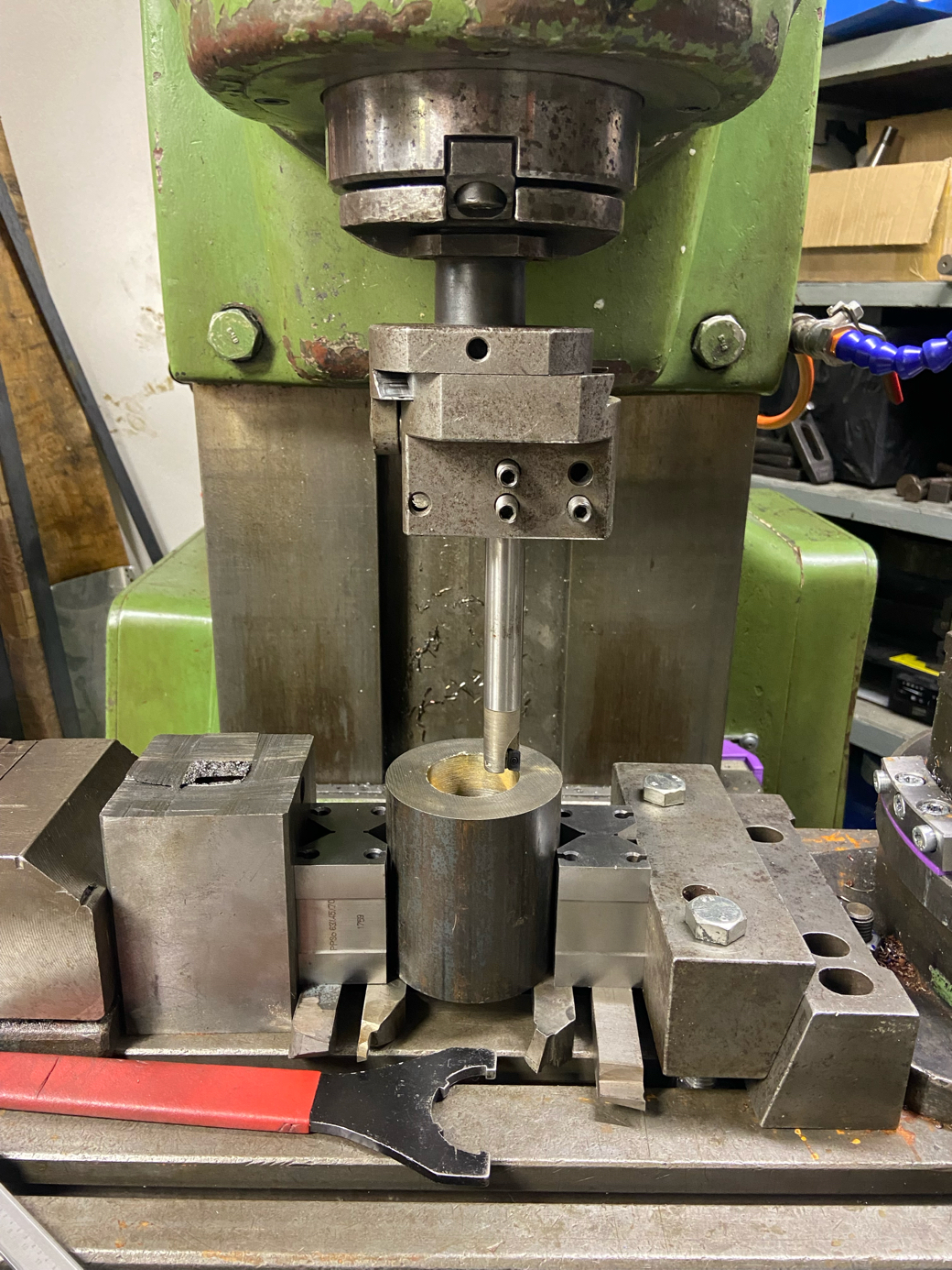

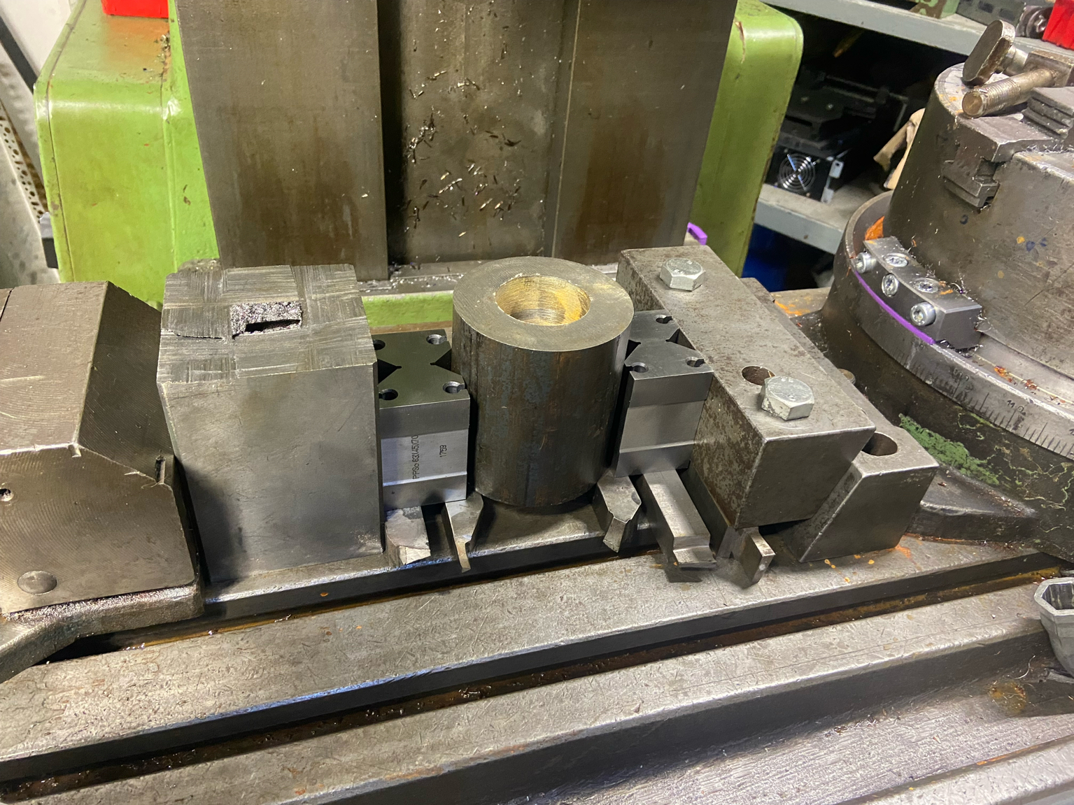

Przy okazji „pochwale się” swoim ustawieniem tulei do wytaczania:
Problem z moją frezarką jest taki, że m tylko 40cm od stołu, a przejście ISO50/iso40 + wytaczadlo + trzpień z płytką mają razem ponad 25cm, więc nie mogę mocować w imadle albo uchwycie tylko hak najbliżej powierzchni stołu (z uwzględnieniem dystansu w postaci dwóch noży tokarskich 20mm, żeby stołu nie haratać). Więc takie kombinacje wychodzą, że się zapieram o stół obrotowy i imadło poprzez żeliwny blok i dwa klocki do mocowania wałków a dociskam śrubami i stalowymi klinami :D

Sztywne mocowanie jest zawsze mile widziane, ale nie spodziewałbym się jakichś dużych sił przy roztaczaniu, pryzmy są Ok.
Małym problemem może być bieżące usuwanie wiórów, w miękkim materiale prawdopodobnie długich, by nie plątały się w dość długim otworze..

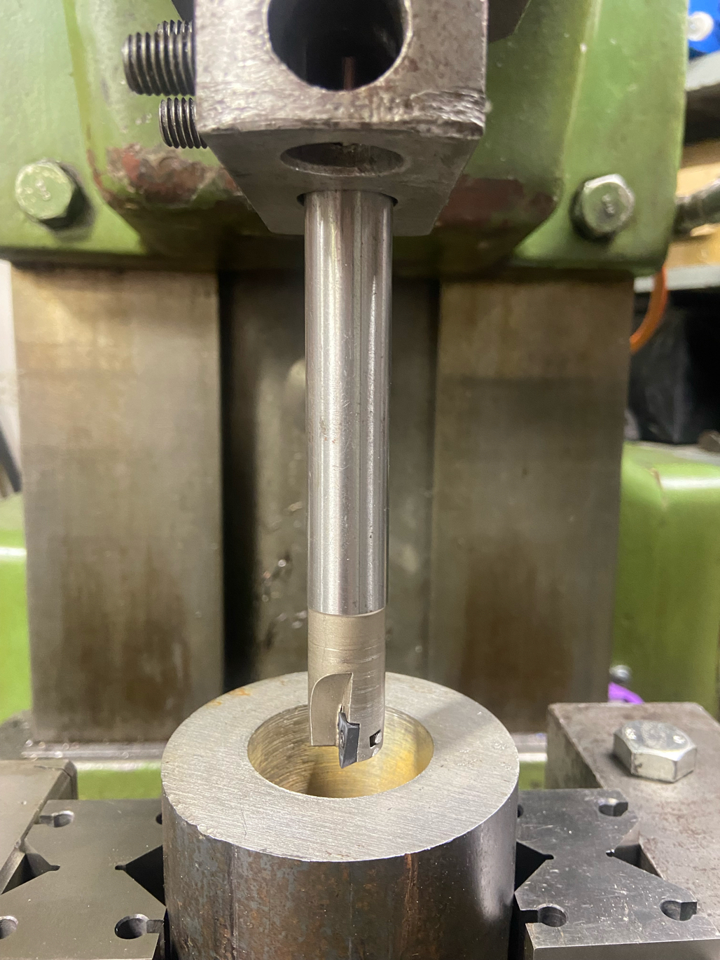

Ostatnie przymiarki, centrum na 0,0, śruby dokręcone. Czy to wygląda ok? Trzpień ma 18mm fi i wystaje około 130mm Obrazek

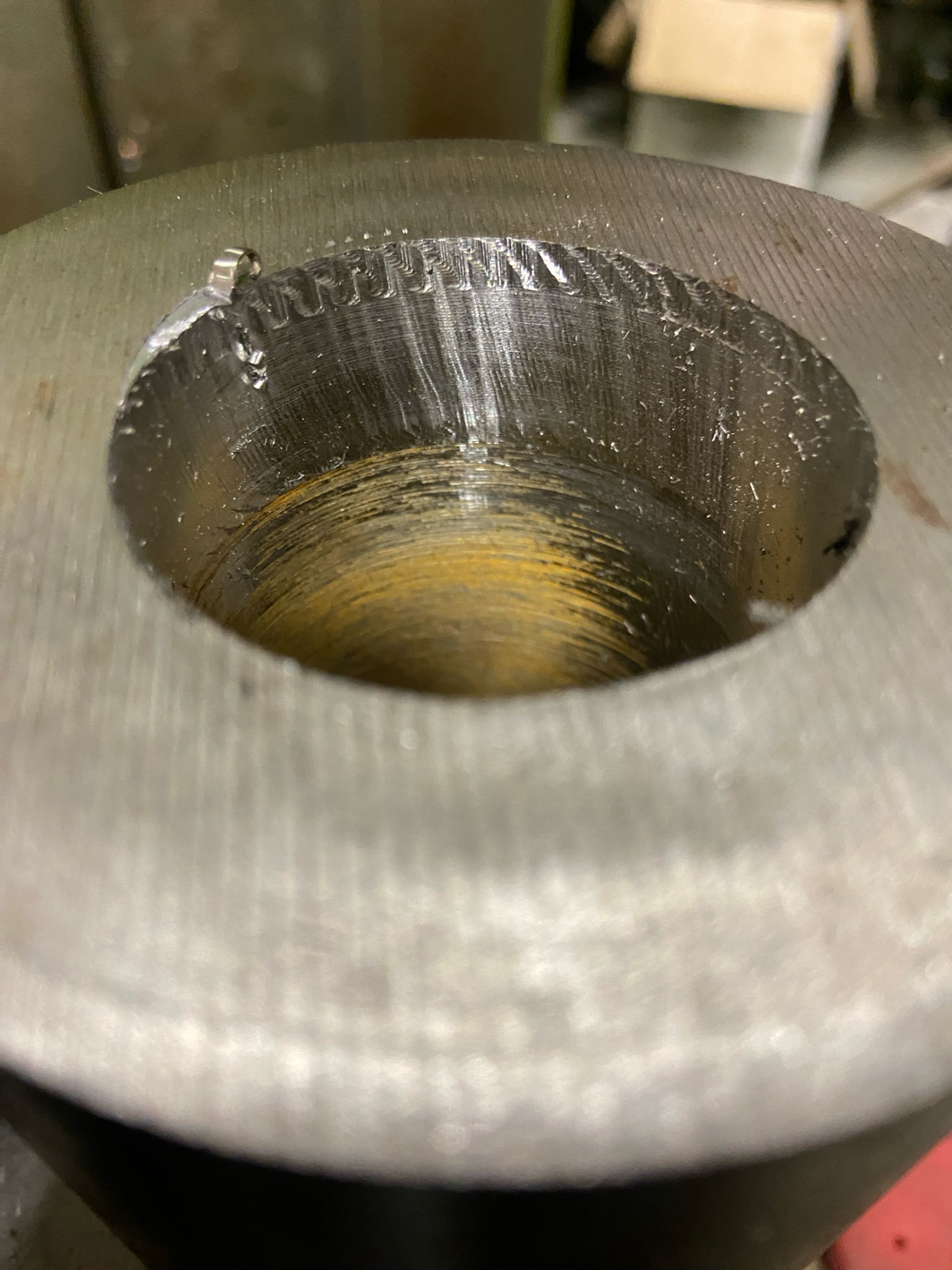

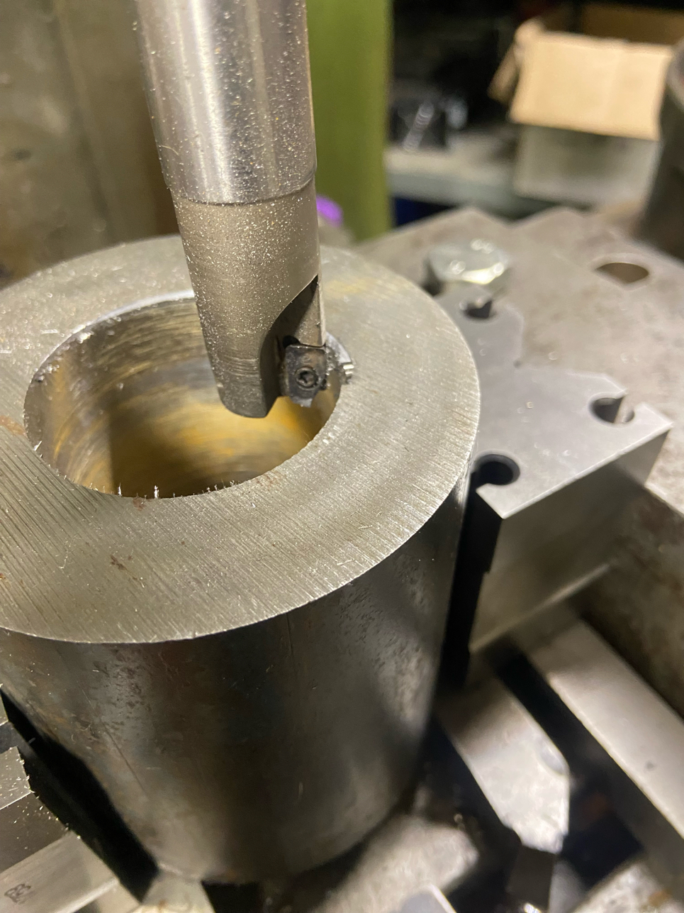

Ech, tsk jak się bałem. Są pierwsze ofiary
A w środku wygląda to tak, widać że trzpiotek wpada w drgania
To byłoby zbyt pięknie, gdyby od razu się udało :(

Stół musi być zablokowany na sztywno zaciskami, tuleja wysuwna wrzeciona też lekko ale jeszcze suwliwie zaciśnięta by wykasować luzy. I spróbuj. Jakie masz obroty?

Robiłem 560rpm, straszny chatter był. Spróbować powoli? Czy są zaciski do osi y? X zblokowałem .

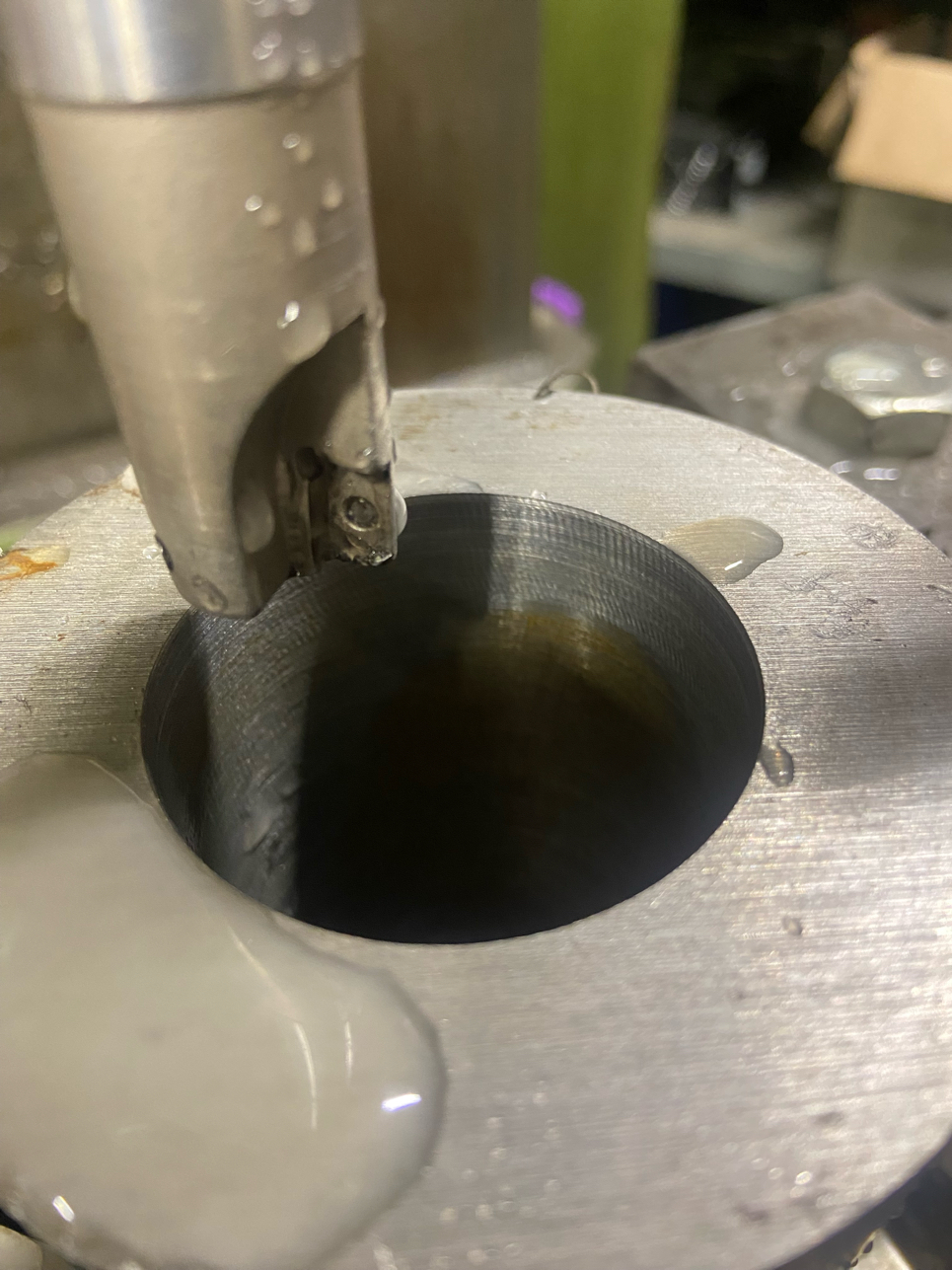

Jestem gotów do poprawki, tylko zastanawiam się nad kątem natarcia. Bo mogę trzpień ustawić wokół osi i nie jestem pewien. Próbuje tak:
Dodane 19 minuty 54 sekundy:
Obrazek 100 rpm, zbieram delikatnie. Wychodzi falka, drga mi.

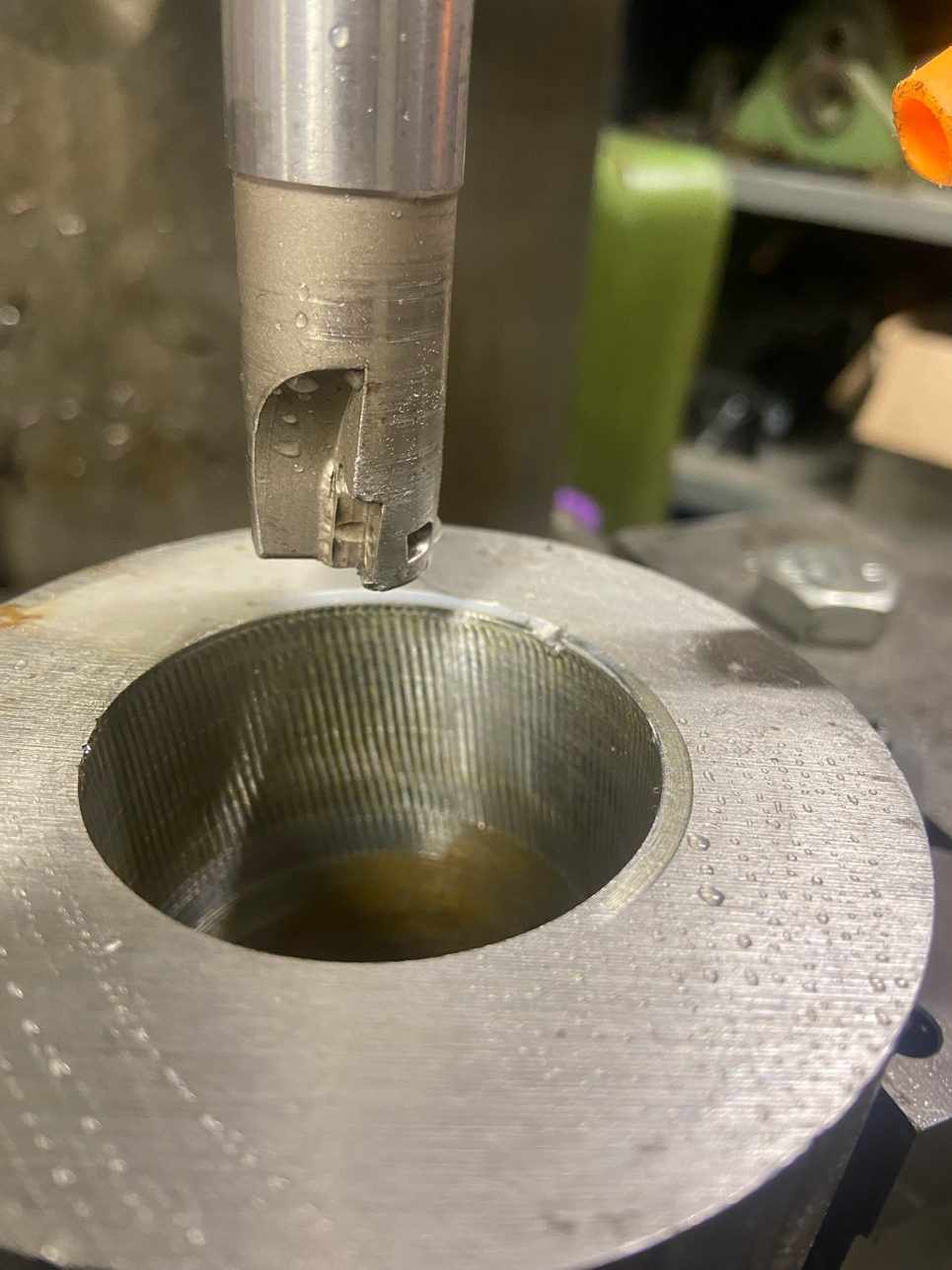

No i się doigrałem. Przy 180rpm oczywiście jeszcze większe drgania, jak na ostatnim obrazku. A później chciałem zaszaleć i zebrać kilka mm naraz i pożegnałem się z drugą płytką :)
Wyrwało mi tę tuleję. Pryzmy były za płytkie. Trzeba było docisnąć tuleję śrubami i łapami do stołu, byłoby mocniej, ale akurat nie miałem pod ręką nakrętek teowych pod śruby do moich łap, a łap nie chciałem rozwiercać no i to by było tyle na dziś. 2 płytki w plecy na 2-3 godziny nauki... Nie tak drogo :)

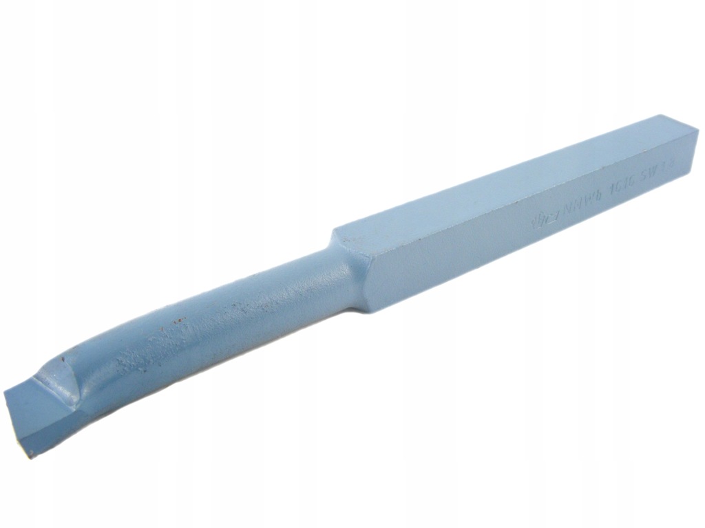

Detal mocowałbym w uchwycie tokarskim.
Używasz lipnego narzędzia.
Ja robiłbym to nożem tokarskim.
