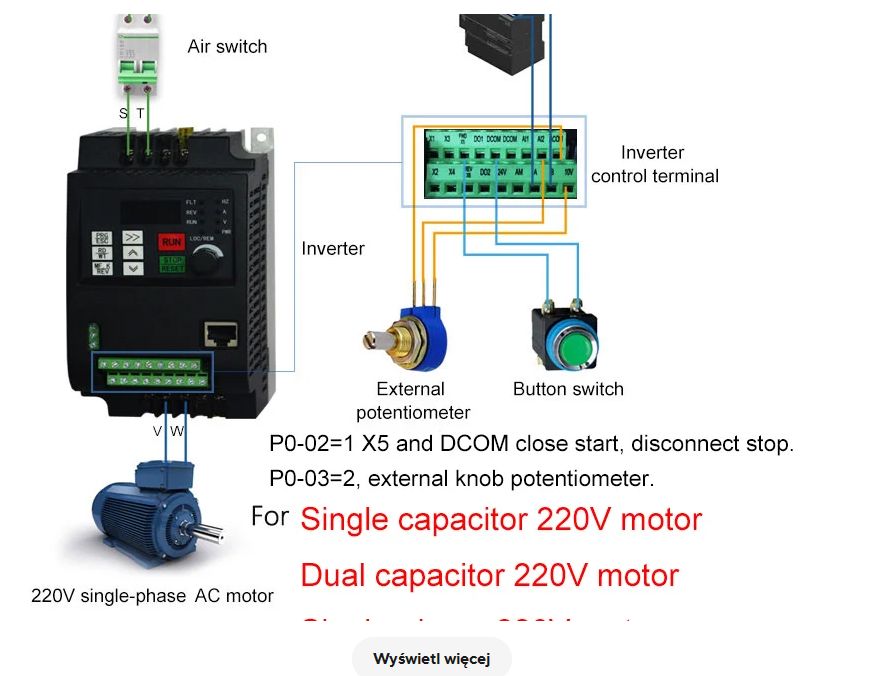

Już pierwsza odpowiedz w temacie (moja) zawierała informację że nie może to być dowolny falownik 3-fazowy.
Ale nie, Ty musiałeś się przyczepić że nie każdy się nada!!!
I to Ty musisz to powiedzieć! Moje słowa się nie liczą, bo ja się przecież nie znam na falownikach. Dopiero Ty "obalając" to co napisałem możesz stwierdzić że nie każdy falownik się nada. Twoja racja ma być na wierzchu. Ma być najtwojsza. Cały Ty.
tristar0 pisze:
10 paź 2024, 20:25
Nie błażnij się dalej czytaj ze zrozumieniem jaki to jest falownik "
Przetwornica częstotliwości 50 Hz/60 Hz przetwornica silnika WK600D VFD 0,75-11 kW jednofazowe wejście 220 V 3-fazowe wyjście 220 V lub 380 V" wytłumaczę ci po polsku napięcie wejściowe to 220v z jednej fazy a wyjściowe to 3 fazy . czyli autor tematu po usłyszanej twojej odpowiedzi nie zrozumiał zadanego pytania .bo chciał zasilić silnik jedno fazowy falownikiem 3 fazowym .
Czyli nie czytasz co jest napisane w aukcji:
1.5KW 220V AC jednofazowe wejście Mini przetwornica częstotliwości na 220V 1-fazowe wyjście V/F przetwornica częstotliwości napędu silnika 50/60Hz
Mini falownik częstotliwości na 220V 1fazowe wyjście V/F Konwerter częstotliwości napędu silnikowego 50/60 Hz
Silniki jednofazowe nie wymagają demontażu kondensatorów
I jeszcze obrazek z aukcji:
Jak byk widać że jest tam silnik jednofazowy.
Natomiast na drugiej aukcji jest ten sam falownik tylko że w niższej cenie. To aukcja łączona, z wieloma falownikami (trzeba wybrać odpowiedni z listy). Jak byk na czerwono napisali która wersja jest pod silnik 1-fazowy.

Gdybyś czytał temat w którym się wypowiadasz, tobyś wiedział, że podałem.
Ale to tak naprawdę nie ma znaczenia, bo to nie jest jedyny model który zadziała, tylko jeden z wielu.
Autor wątku pytał czy się da, czyli czy istnieją falowniki, które potrafią to robić i dostał odpowiedź, może i bardzo ogólną, ale na pewno cenną, że tak, ale nie wszystkie.

Panowie wracając do tematu kolega kupił właśnie taki falownik jak wyżej.
Jest to chiński wynalazek za 200 zł.
Podłączyliśmy to i rzeczywiście sterować da się silnikiem jednofazowym o mocy 110W, taki silnik wyciągnął z pompli do spawarki.
