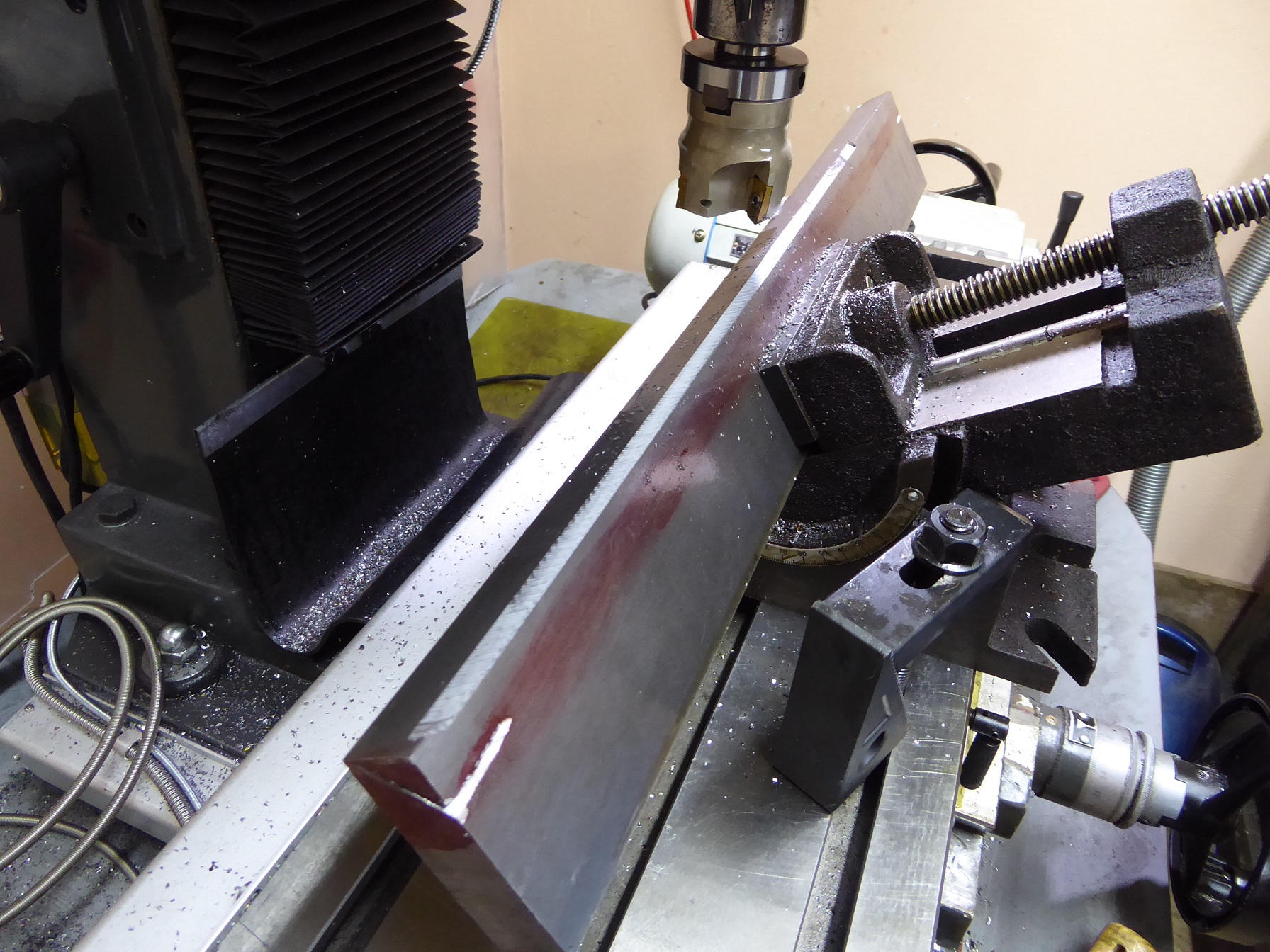

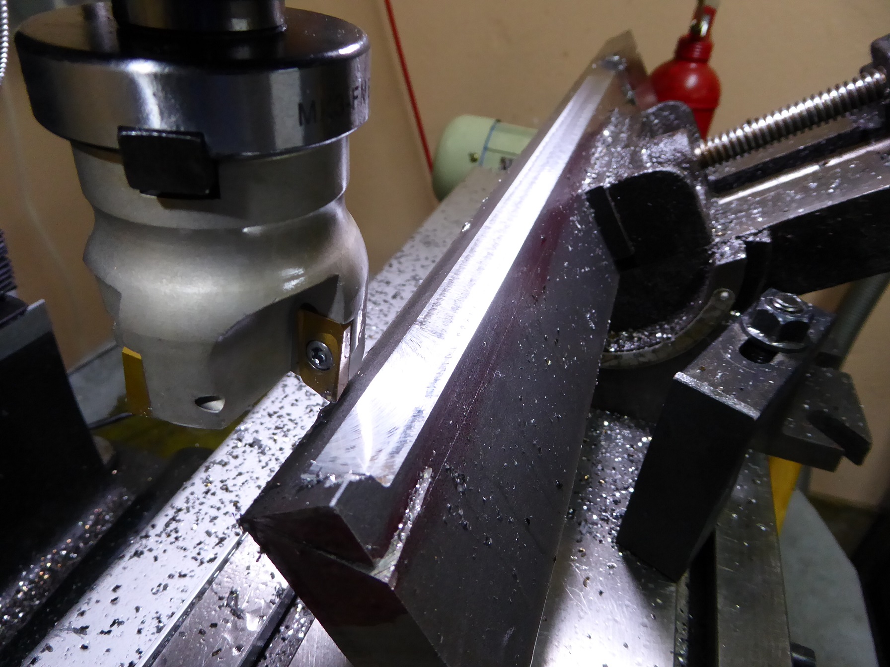

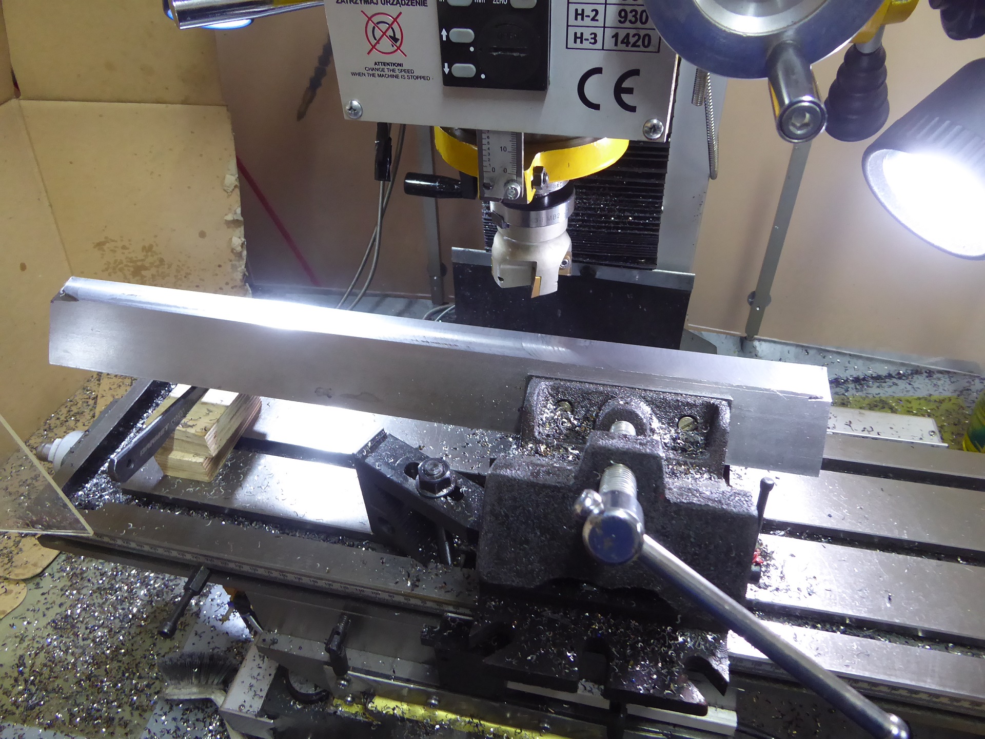

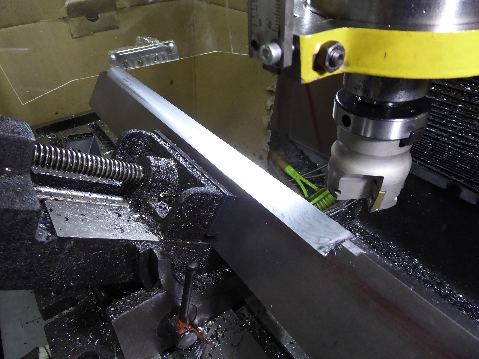

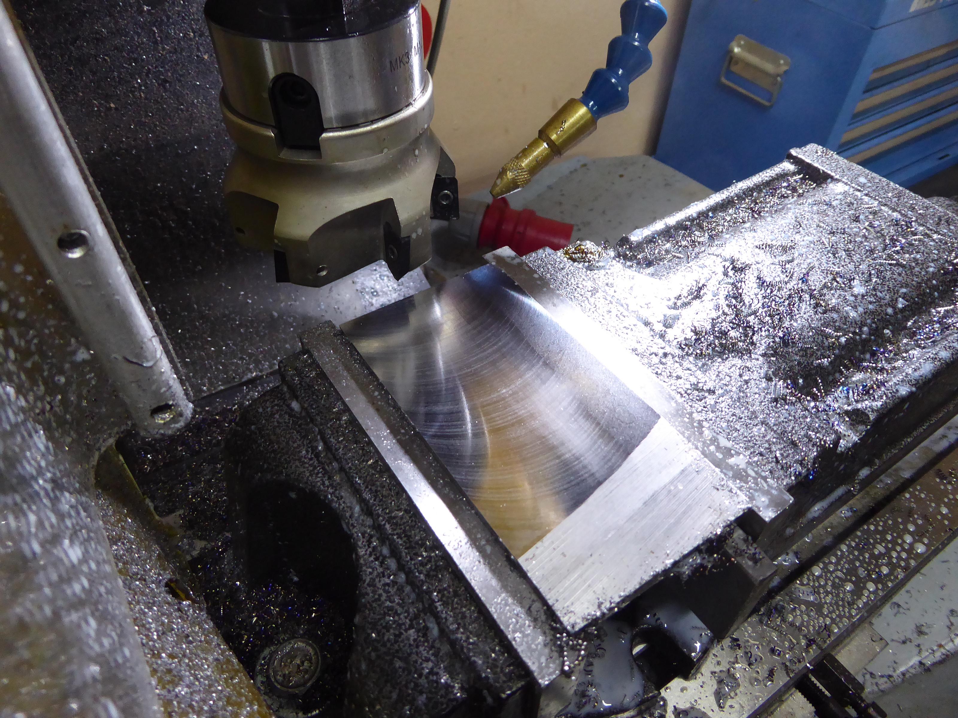

Ne zgodziłbym się jednak z autorem filmu co do możliwości frezowania na nich, Być może jego trudności wynikały z braku "dopieszczenia" maszyny i małego doświadczenia.
Na mniejszej od 45-tki frezarce ZX32G z gniazdem Mk-3, 230kg masy, dało się bez problemu frezować głowicą ⌀83mm(płytki APKT) stal narzędziową 1.2379 (NC11) z widocznym niżej skutkiem
(frezarko-wiertarka-zx7045-nowa-p-chinsk ... ml#p661296)

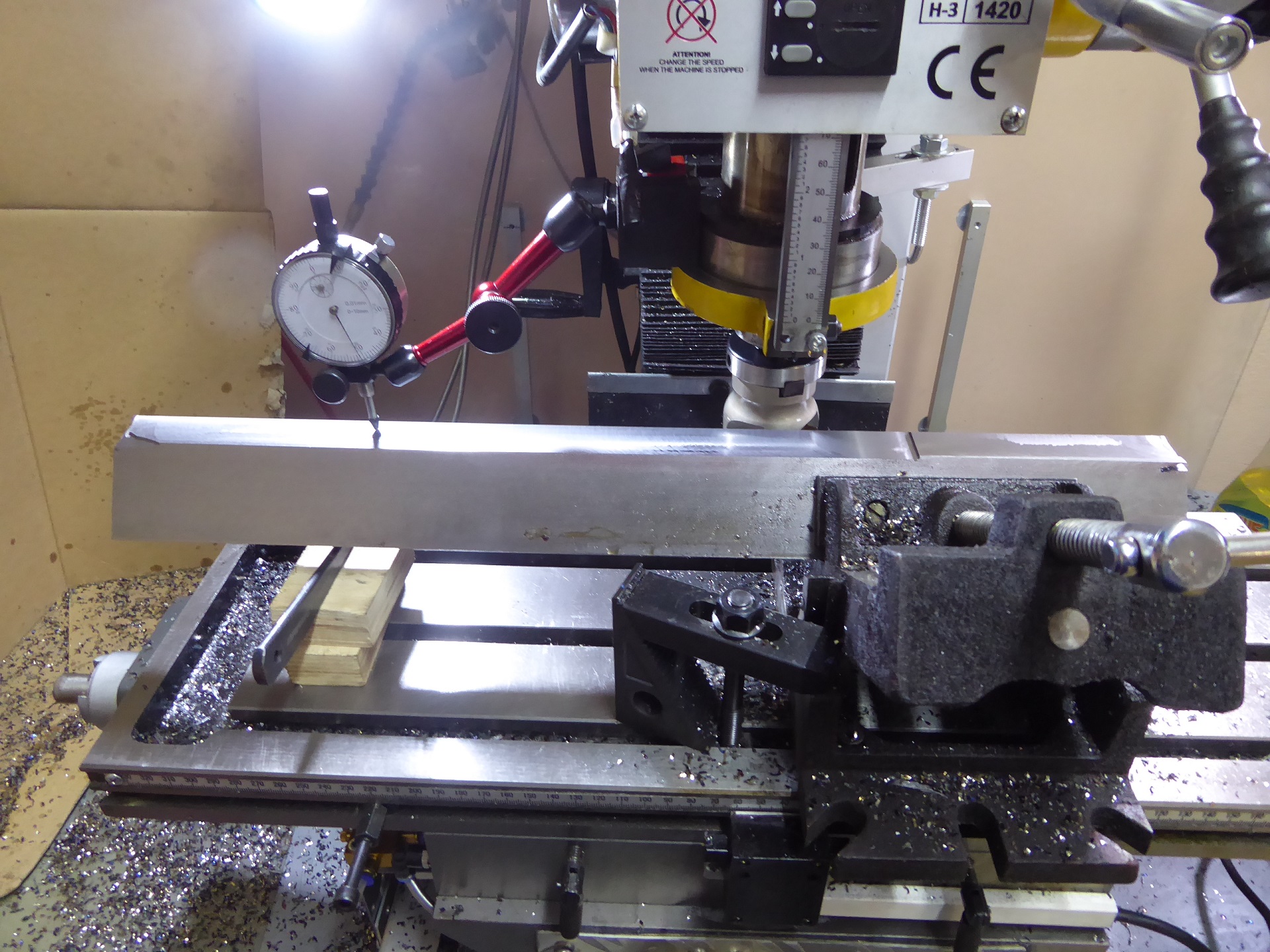

czy długie na L=350mm (dłuższe o 50mm niż pole robocze stołu, dlatego na dwa razy) i mało sztywne z racji długości oraz jednopunktowego zamocowania w tylko jednym imadle kątowym ≠20mm listwy stalowe, narzedzie - głowiczka ⌀50mm/4 płytki APKT.
Obrazek Obrazek
(ustawianie do frezowania końcówki)
Obrazek Obrazek

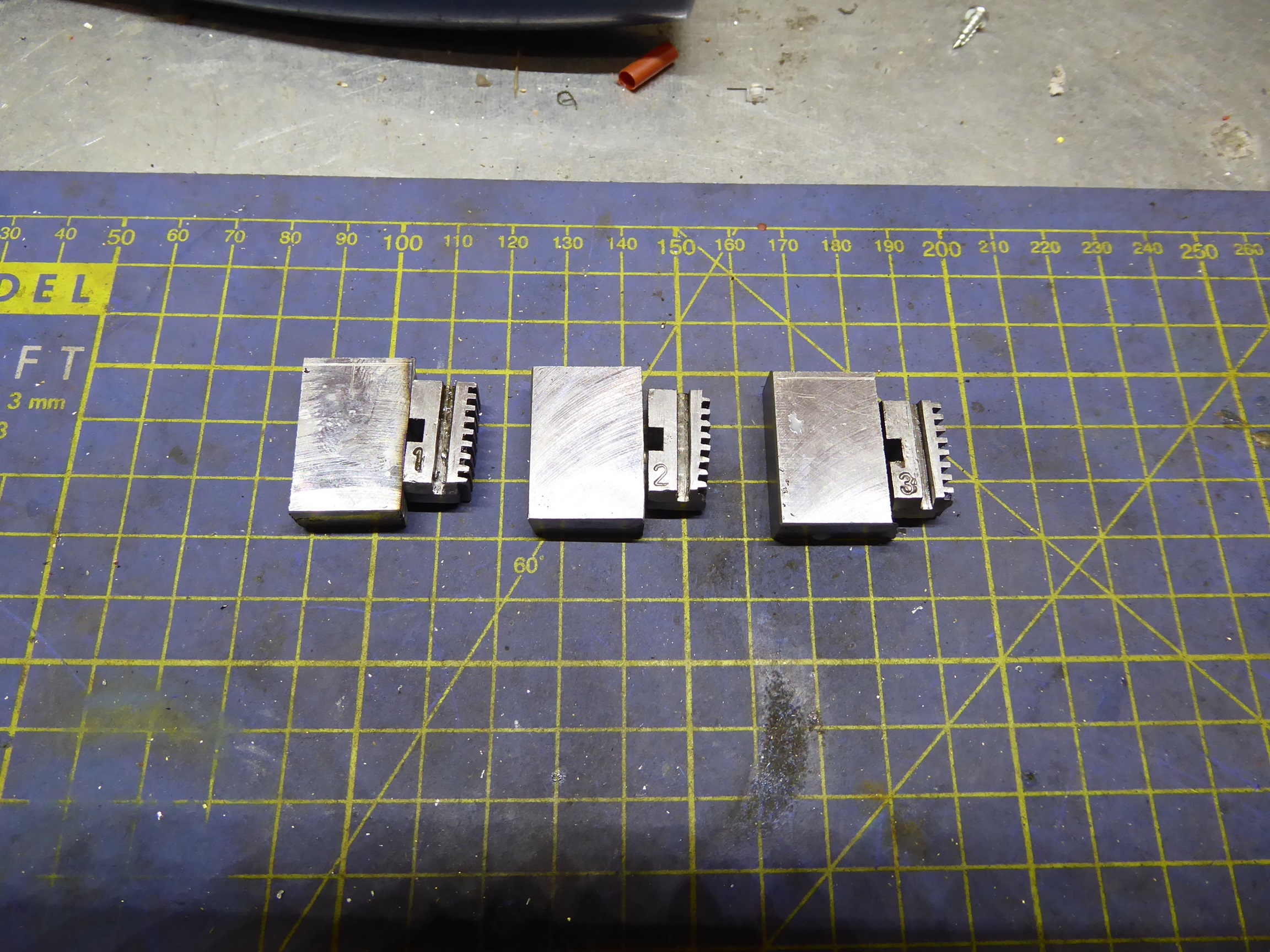

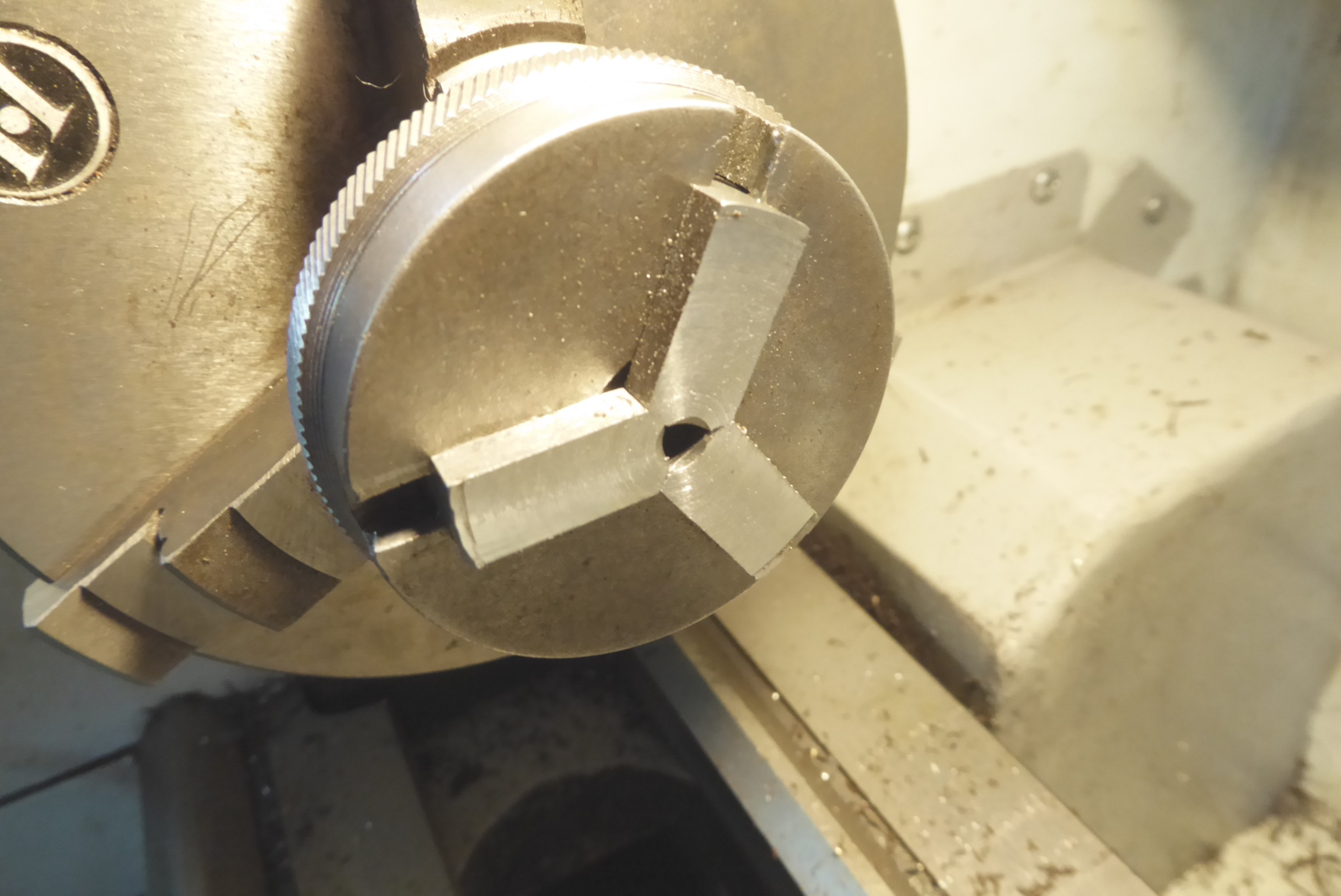

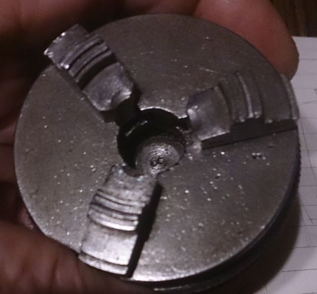

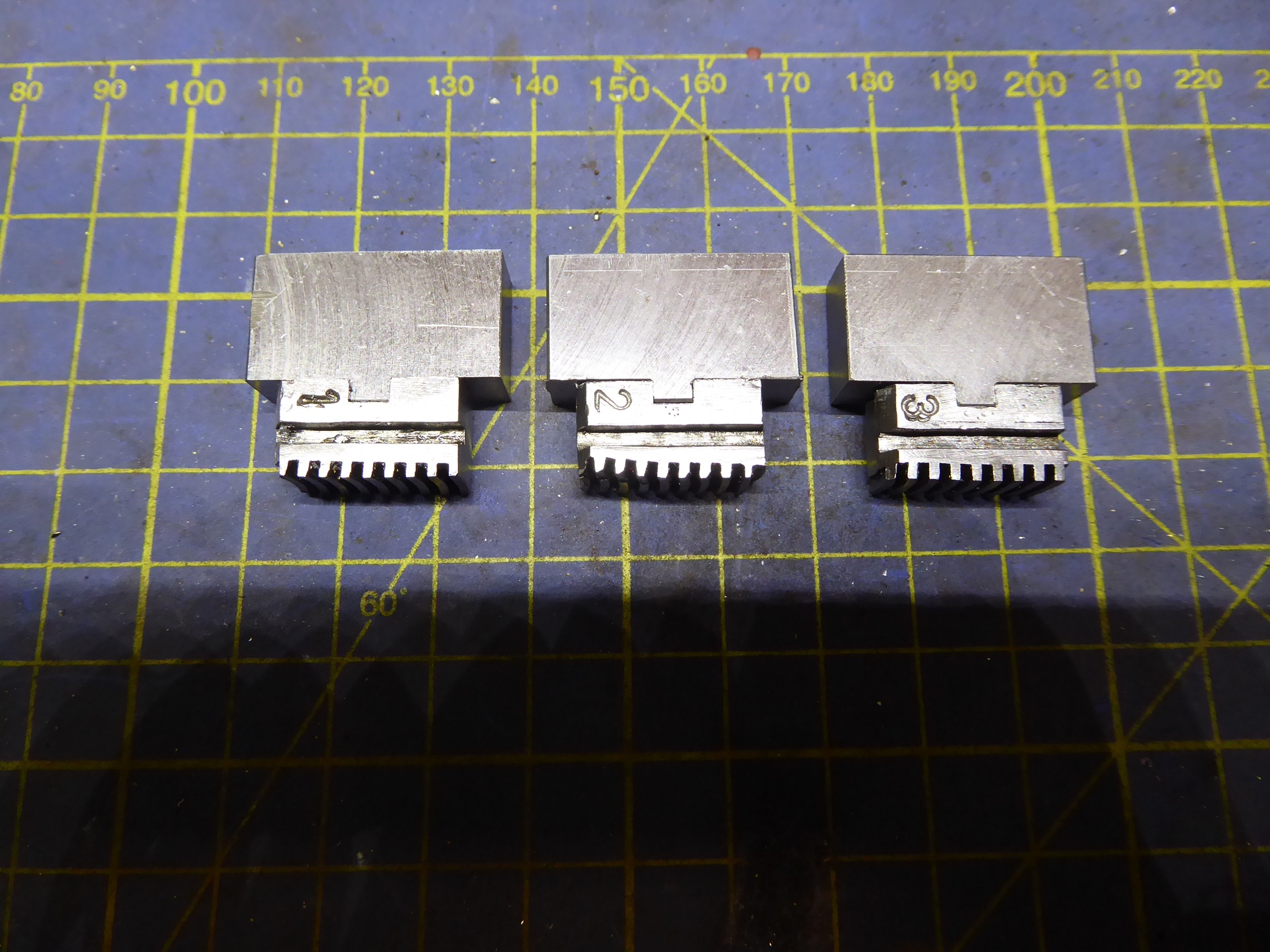

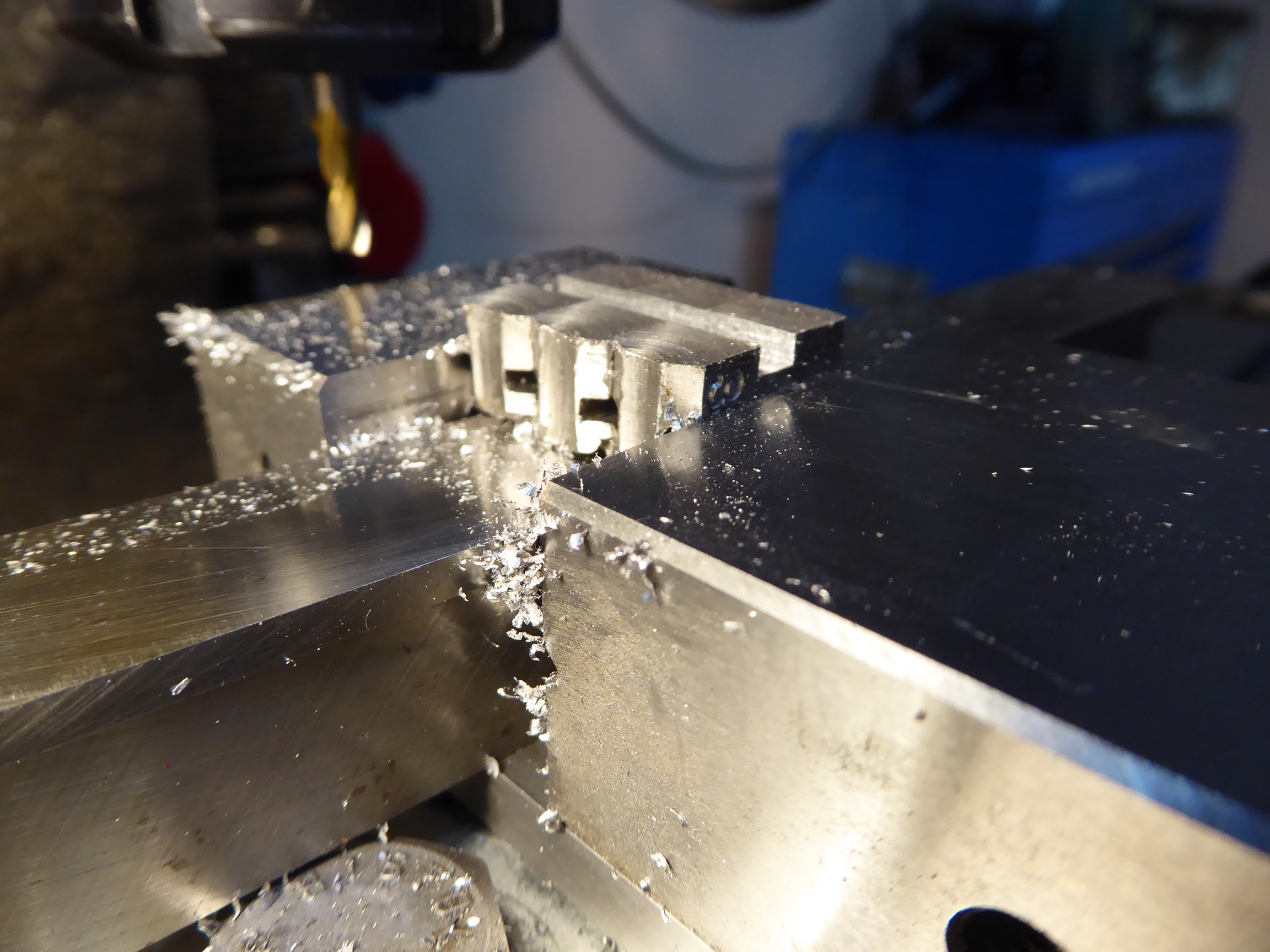

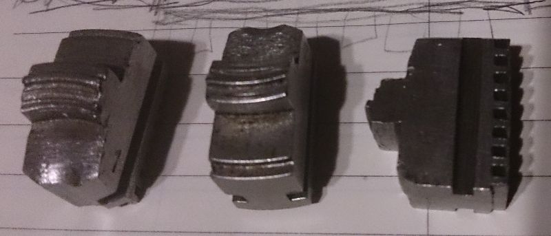

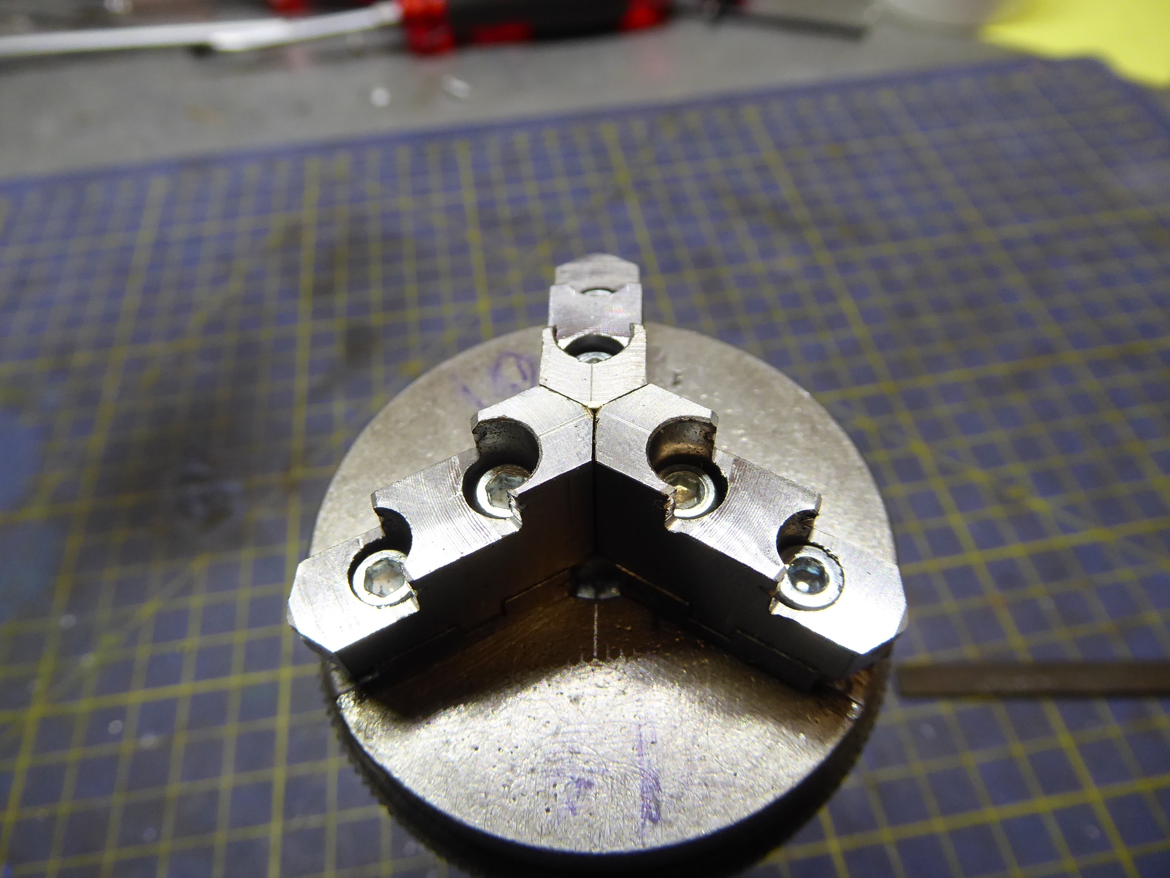

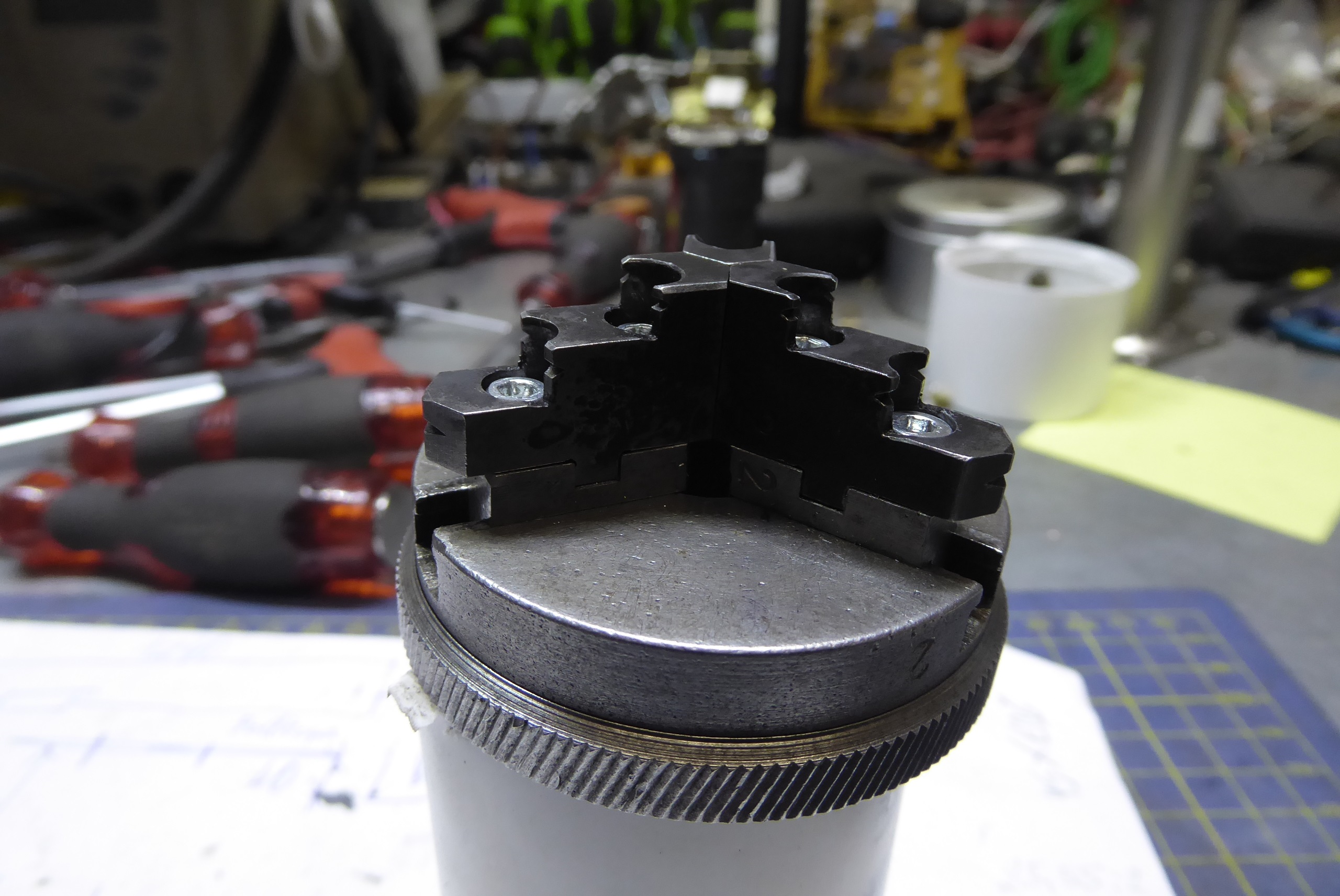

A co do dokładności, to np dorabianie nowych szczęk dzielonych do malutkiego uchwytu ⌀50mm, mat. 1.2379 (NC11)
oryginał
Obrazek Obrazek

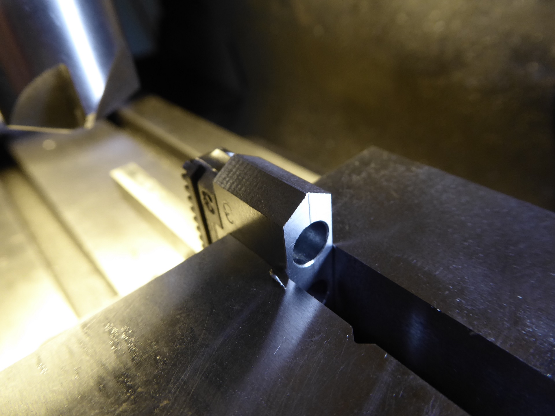

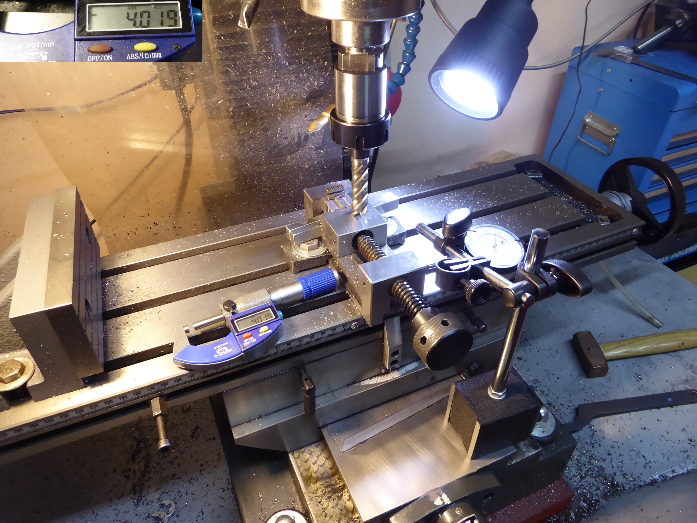

planowanie i frezowanie podstaw,
Obrazek Obrazek

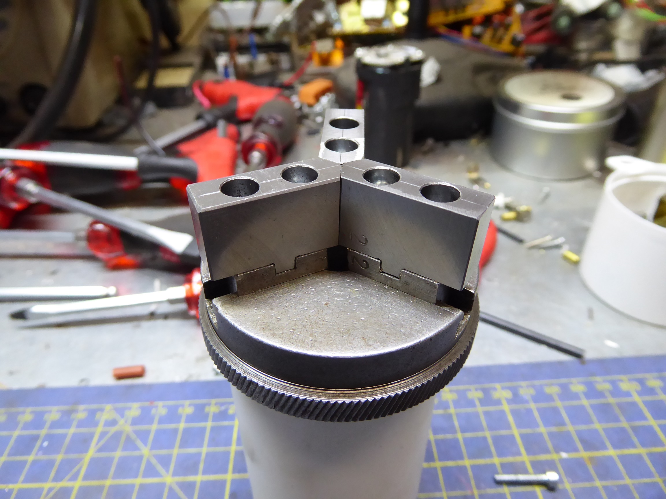

frezowanie nakładek
Obrazek Obrazek
Obrazek Obrazek
Obrazek Obrazek

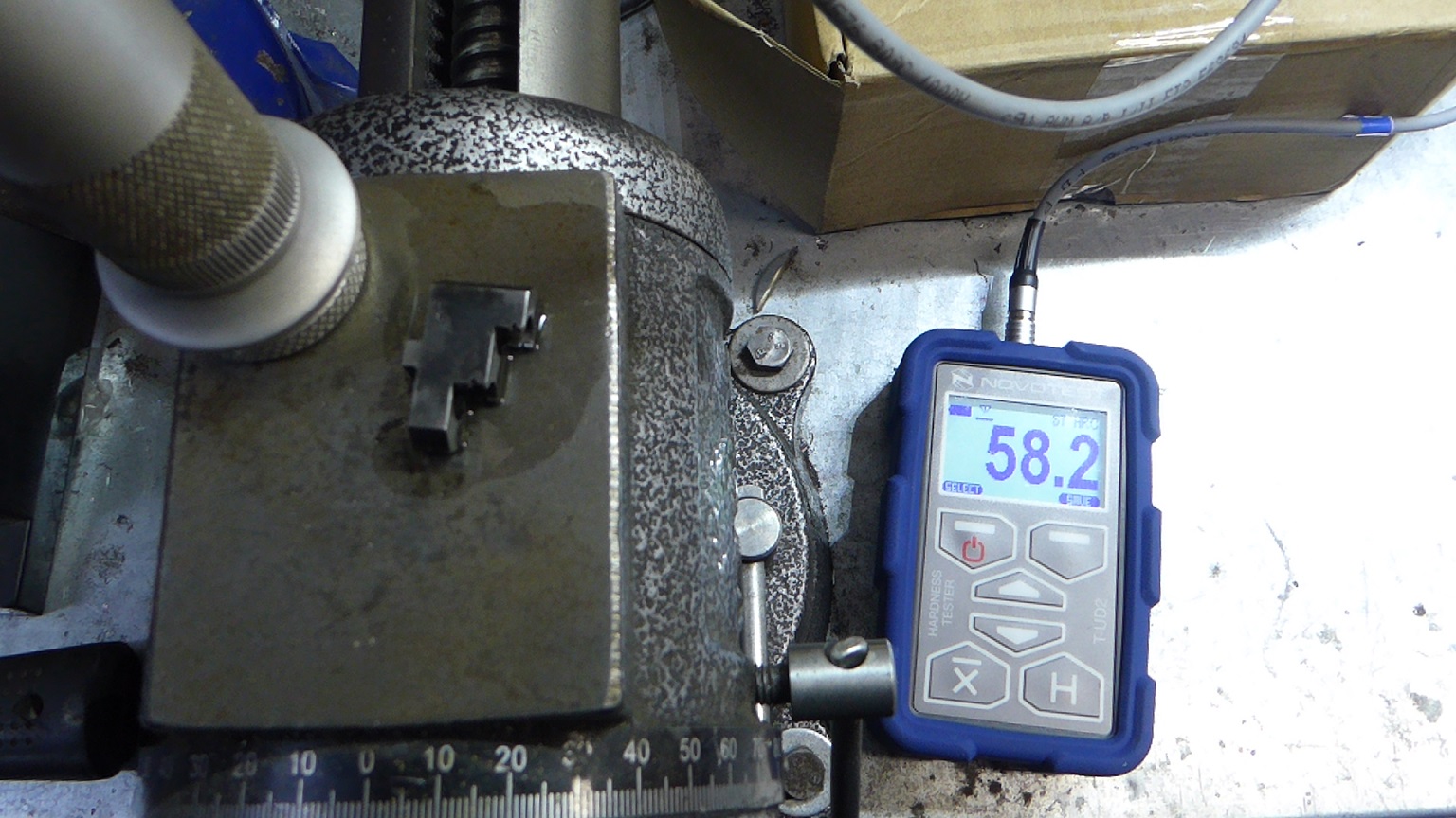

po hartowaniu (z 25,5HRC)
Obrazek Obrazek
Jak widać na tych frezarkach (po ich dopieszczeniu) da się wykonywać i duże i dokładne detale, wymaga to tylko nieco cierpliwości i właściwego dobrania technologii i parametrów do ich możliwości, bo to przecież frezarki stołowe a nie przemysłowe...
