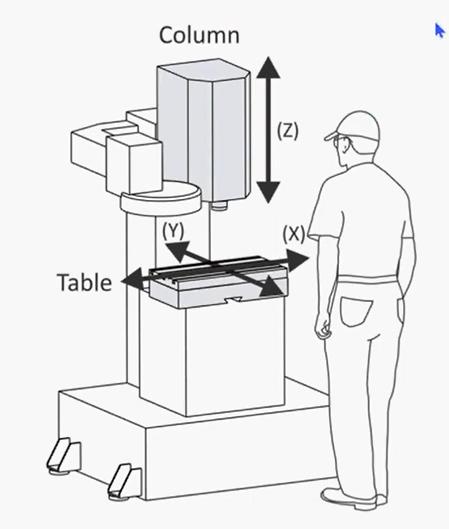

Jeśli masz wybór(i zasoby) między różnymi modelami, to wybierz egzemplarz z jak największym polem roboczym stołu*, zwłaszcza w osi X, to zawsze się przydaje.
* - wielkość pola roboczego(zwłaszcza długość) samego stołu nie zawsze przekłada się na wymiary pola roboczego.
