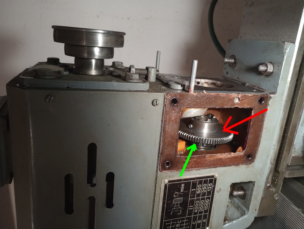

Post napisał: x » 02 sty 2023, 21:18
Rozbieram przekładnie FXB 12 - wrzeciona może nie będę wyciągał, ale muszę wymienić simmeringi, i wyczyścić łożyska z zastałych smarów.
Pytanie: Jak ściągnąć koło zębate oznaczone czerwoną strzałką? Wypchnąć je od spodu nakrętką oznaczoną zieloną strzałką? Wypchnąć lewarując o krawędź otworu wziernika i stopniowo obracając? Ograniczony dostęp.

Post napisał: ls » 06 cze 2024, 03:00
Postanowiłem opisać swój remont FXB-12 i co sprawiło mi problemy, zdjęć niestety już nie będzie bo maszyna poskładana.
Nie będę odnosił się do istniejących postów bo zapewne każdy już w tym czasie sobie poradził.
W razie czego pytajcie to postaram się na bieżąco odpowiadać.
Wrzeciennik:
Całość będę opisywał w konfiguracji pionowej wrzeciennika stojąc od strony stołu roboczego.
Nie wymieniałem łożysk więc wrzeciono nie było wyciągnięte z korpusu. Innych łożysk też nie ściągałem.
Łożyska odboczki dosyć luźno suwały się w korpusie ale też nie ściągałem ich z trzpienia bo nie było takiej potrzeby, sam trzpień tylko suwałem góra/dół bo było mi to potrzebne do zdemontowania większego metalowego koła zębatego.
Koło ściągałem mozolnie je obracając i podważając. W sumie bez sensu bo po tym jak doszedłem do nakrętki wrzeciona zaniechałem dalszej rozbiórki bo stwierdziłem że łożyska są bez zarzutu i nie ma sensu ich katować demontażem i ponownym montażem tylko po to żeby zajrzeć do środka.
Natomiast obie bieżnie są wykonane rozdzielnie od kół zębatych (dwa osobne elementy połączone śrubką wkręconą pomiędzy nie). O ile ta śrubka wkręcana w mniejszy komplet grawitacyjnie nie wypadnie, natomiast komplet na osi wrzeciona ma tę śrubkę wkręconą od dołu co przy wibracjach często powoduje jej wypadanie i rozdzielenie elementów (nawet tej śrubki nie znalazłem w środku, pewnie poprzedni właściciele wylali ze zmianą oleju).
Tu musiałem się troszkę pobawić i nawierciłem/nagwintowałem jeszcze 8 otworków a następnie 6 śrubek wkręciłem zabezpieczając klejem do gwintów. Byłoby 9 ale 3 otworki zmasakrowałem wydobywając ułamane gwintowniki. Po raz pierwszy gwintowałem M3 (nie miałem wyczucia) i nie ukrywam trochę czasu na to poświęciłem, nie chciałem żeby mi potem od wibracji pozostawiony syf powypadał i masakrował tryby.
Resztę udało mi się w miarę bez problemu rozebrać, tylko koło pasowe z osi wrzeciona ściągałem znów mozolnie je obracając i podważając a element z łożyskami z korpusu głównego wyciągnąłem podważając jednocześnie z obu boków na początku takimi szerszymi dwustronnymi ostrzami wymiennymi do tapeciaków, podbijałem je delikatnie młotkiem. Te elementy były u mnie bardzo dokładnie spasowane, potem poszło podbijakami jak szpara była dostatecznie szeroka.
Niestety w międzyczasie przyszedł mi do głowy pomysł poluzowania tego zespołu z łożyskami poprzez obrót pukając w wystające ucho od śruby które potem musiałem przyspawać :D
Jedyny element jakiego nie udało mi się wyciągnąć to trzpień od śrubki do napinania paska ale dało radę go kombinerkami obrócić żeby wyjąć śrubę.
