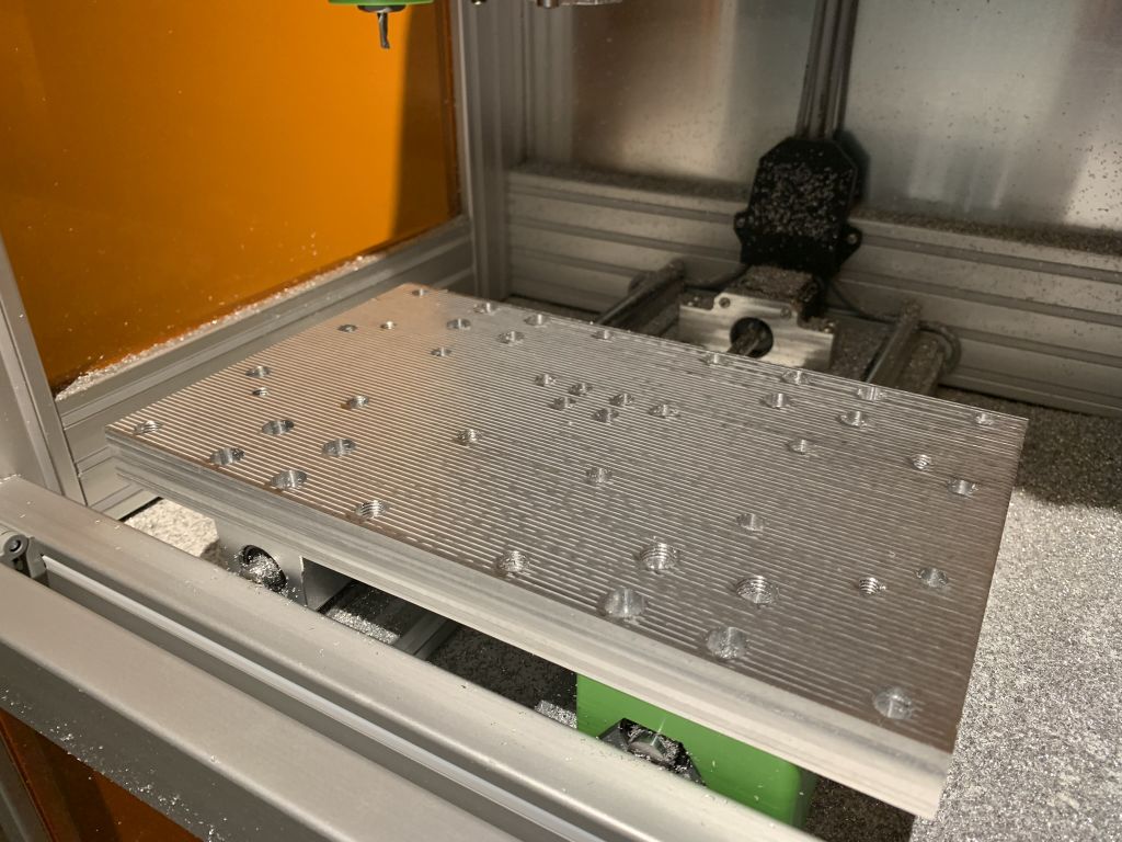

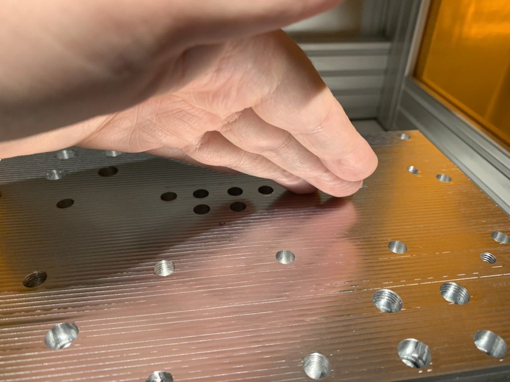

Przy nieoptymalnych parametrach (chip load) pojawiają mi się krótkie okresy wpadania w drgania o dużo niższej częstotliwości (takie TRR-TRR-TRR, bardzo duże siły, cała maszyna prawie się przemieszcza) i od razu widać to w jakości krawędzi bocznych - frez wpada w wibracje. To co na video to raczej przypadek, który uznałem za w pełni OK pod względem dźwięku. Ta operacja powinna konsumować poniżej 0,2kW ale w praktyce jest to raczej na granicy wydolności maszyny.
Powierzchnie wychodzą takie:
Video z pomiaru stolika czujnikiem zegarowym:
PS. Szukam inspiracji na jakieś "fajne" elementy do pofrezowania w plexi, drewnie, alu w ramach kolejnych testów. Tester "square-diamond-circle" jest nudny.

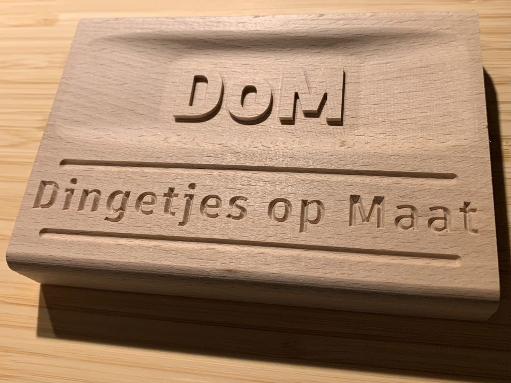

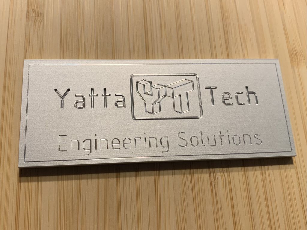

Post napisał: kazimierzduch » 13 lut 2023, 23:29
Kolejne testy za mną. Tym razem grawerowanie / v-carving w aluminium anodowanym i drewnie bukowym.
