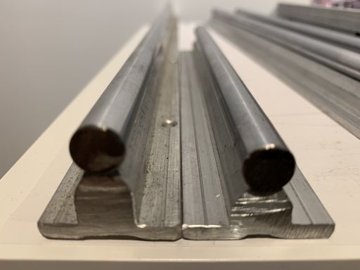

Prowadnice zamówiłem w Chinach - przyszły niezgodne z wymiarami na rysunku i niedające się zmontować. Zamówiłem w Polsce, poprosiłem by sprawdzili wymiary. Sprawdzili i wysłali niezgodne z wymiarami na rysunku i niedające się zmontować. Złożyłem reklamację, szukali, szukali, znaleźli, zmierzyli i wysłali nowe - takie same jak poprzednie - wyższe o 1,5 mm i niedające się zmontować. Odpuściłem. Wróciłem do Chińczyków - po miesiącu przysłali zgodne wymiarowo, dalej niedające się zmontować. Masakra. Musiałem uruchomić pilnik i młotek, rozpiłować wycięcia w każdym łożysku na większy kąt i "wyklepać" blaszki zabezpieczające. Masakra. One teraz tyle kosztują chyba wszędzie, 6 prowadnic ciętych na wymiar i 12 wózków z łożyskami. W Polsce i w Chinach (cło, VAT) w zasadzie tyle samo.
Item? Profile cięte na wymiar. W warunkach domowych nie ma mowy o docięciu ich tak precyzyjnie na długość jak to robią w Item. Sporo idzie też na Itemowską konfekcję: zawiasy, uszczelki, wpusty, zaślepki - darmo nie dają.

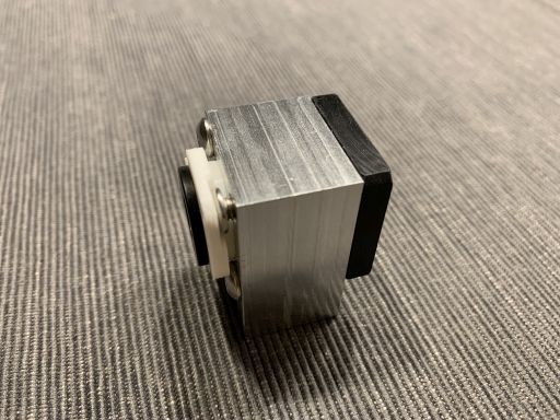

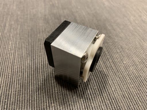

sporo drobnych części z druku 3d, m.in. kasowanie luzu na napędach
Możesz pokazać jak kasujesz luz na napędach?
Generalnie we frezarce jedynym słusznym rozwiązaniem jest śruba toczna bezluzowa.
Śruba trapezowa się nie nadaje, niepotrzebne opory noi zawsze występuje luz którego nie da się skasować. Oczywiście są różne "wynalazki" z 2 nakrętkami, dzielonymi nakrętkami ale tak naprawdę to nigdy we frezarce nie będzie działać. Sprężyna musiałaby być mocniejsza od największej siły skrawania, co będzie powodować duże zapotrzebowanie na moment obrotowy i przyspieszone zużycie nakrętek/śruby.

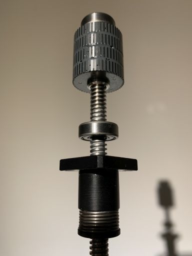

Krokowce zintegrowane ze śrubami trapezowymi: 1,68A, Tr8x2.
Łożyska w silniku to typowe łożyska kulkowe proste - nie nadają się do obciążeń osiowych.
Takie zestawy silnik zintegrowany ze śrubą to taki kit do drukarek 3D gdzie obciążenia są żadne.
Poza tym śruby trzeba osłonić inaczej długo nie pożyje.

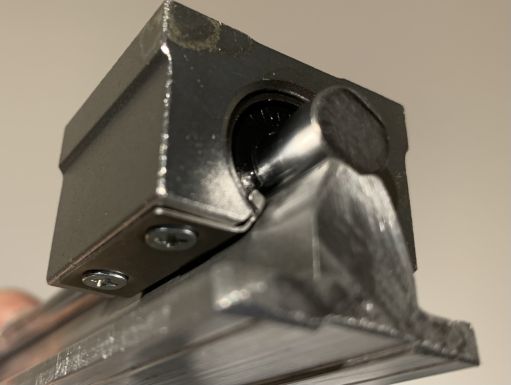

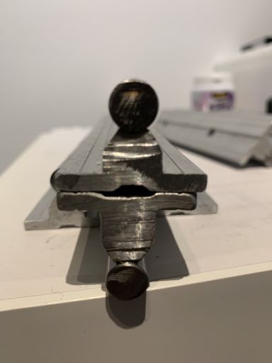

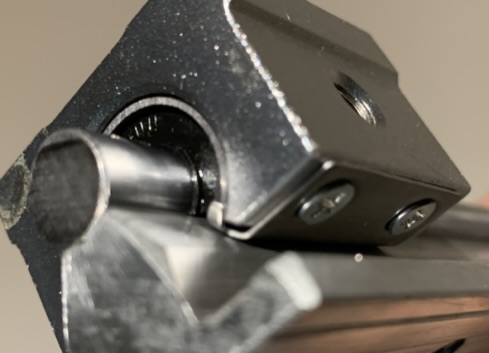

Wszyscy psioczą na wałki podparte. Nie są takie złe, pod warunkiem, że są solidne.
10mm to takie trochę do drukarki a nie do frezarki.
Łożyska otwarte 10mm małe chińskie rączki robią wycinając część łożyska zamkniętego 10 mm!!! Serio!!! Można kupić markowe, ale kosztują tyle co wóżki Hiwin. 3/4 tanich chińskich grawerek/frezarek biurkowych stoi na wałkach 10-12mm - niepodpartych! A tak wyglądają wałki podparte 10 mm ze sklepów w PL i CN. I o obu tych "produktach" obu sprzedawców twierdzi, że wszystko się zgadza, mimo że w obu sklepach w dokumentacji widnieje ten sam rysunek techniczny z tymi samymi wymiarami.
Efekt:
Maszyna aktualnie częściowo rozmontowana. Młotek i pilnik doprowadzają wózki i blaszki zabezpieczające do porządku. Wcześniej złożyłem to bez blaszek, ale przy regulacji łożysk odkształcają się one na tyle, że łożyska skrobały podpory!!! Sic!

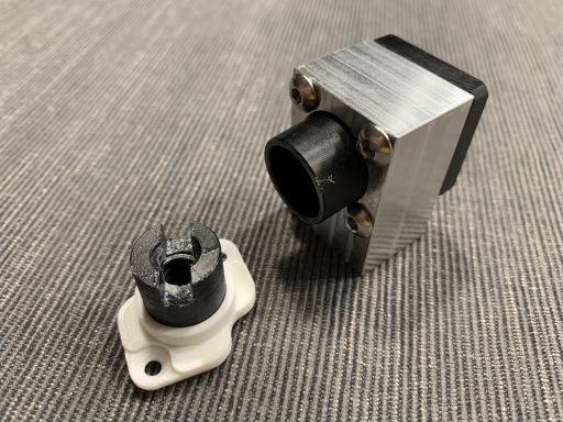

Tak wygląda to, co siedzi w tych aktuatorach liniowych. I oczywiście licha "sprężynka", która nie spełnia swojej założonej funkcji w sposób oczywisty.
U mnie sprężyna wyleciała całkiem i dwie śruby służą do "rozpychania" dwóch części nakrętki przez dodatkowy element. Żadna to rewelacja, to dalej jest element podatny. Ale o tyle o ile ze sprężynką luz nawrotny był wyczuwalny przy "szarpaniu" za osie, mierzalny czujnikiem zegarowym i słyszalny przy szybkich nawrotach luzem, tak teraz nie jest. W czasie frezowania to nie bardzo jest jak to zmierzyć inaczej jak przez dokładność detali. Zobaczymy jak często trzeba będzie to regulować.
Wracając do dywagacji o kosztach itd. Naprawdę duuużo taniej jest zbudować maszynkę większą i cięższą. Koszty lecą błyskawicznie w górę jak się próbuje zbudować nie z tego jest tanio dostępne ale tak, żeby spełnić założenia. Tutaj były proste: gabaryt maks. 400x400x600 wraz z obudową i elektroniką, pole robocze 250x150x100, i żeby dało się poskrobać jakieś małe detale w alu. Taki zestaw wymagań od razu wyłączył 90% najpopularniejszych i tanich komponentów, z których ludzie budują amatorskie CNC. A dalej była już tylko walka o milimetry: gabaryt VS pole robocze.

kazimierzduch pisze:
27 lis 2022, 13:25
Ale ja o tym wiem. Ale te zabawki nie służą do frezowania tylko do nauki jak działa CNC. Podstawowym kryterium jest cena i one w produkcji kosztują pare misek ryżu. Robiąc maszynkę dla siebie, warto spróbować zrobić coś lepiej niż chińczyk na masówkę za psi grosz.
27 lis 2022, 13:25
Tak przypuszczałem. Temat ze sprężynką jest znany, jak ktoś chodził chociażby do jednej klasy gdzie była fizyka w szkole, powinien wiedzieć, że to we frezarce nie zadziała.
27 lis 2022, 13:25
Też kiedyś wpadłem na pomysł kasowania luzu "na sztywno" dwoma nakrętkami. Ja jeszcze miałem do tego element automatycznie obracający jedną z nakrętek w przypadku, gdy luz wystąpił. Teoretycznie wszystko ok, nie wziąłem jednak pod uwagę, jednej kwestii - śruba również się wyciera/zużywa i logiczne, że nie na całej długości jednakowo, bo zawsze w którymś miejscu pracuje częściej.
Z kasowaniem luzu na sztywno jest tak, że jak go skasujesz w miejscu, gdzie jest większy to w momencie pracy w miejscu gdzie jest mniejszy, śruba się zablokuje.
Jak skasujesz w miejscu gdzie jest mniejszy, to w miejscu gdzie jest większy nadal on będzie i będzie coraz większy.
Generalnie temat ze śrubami trapezowymi we frezarkach przerabiałem - nigdy więcej.
Ja cię nie chce na siłę przekonywać, wkońcu nauka na własnych błędach jest najlepsza i zostaje na trwałe.
27 lis 2022, 13:25
Często. Ale tylko kilka razy, bo za chwile się zablokuje (patrz wyżej).

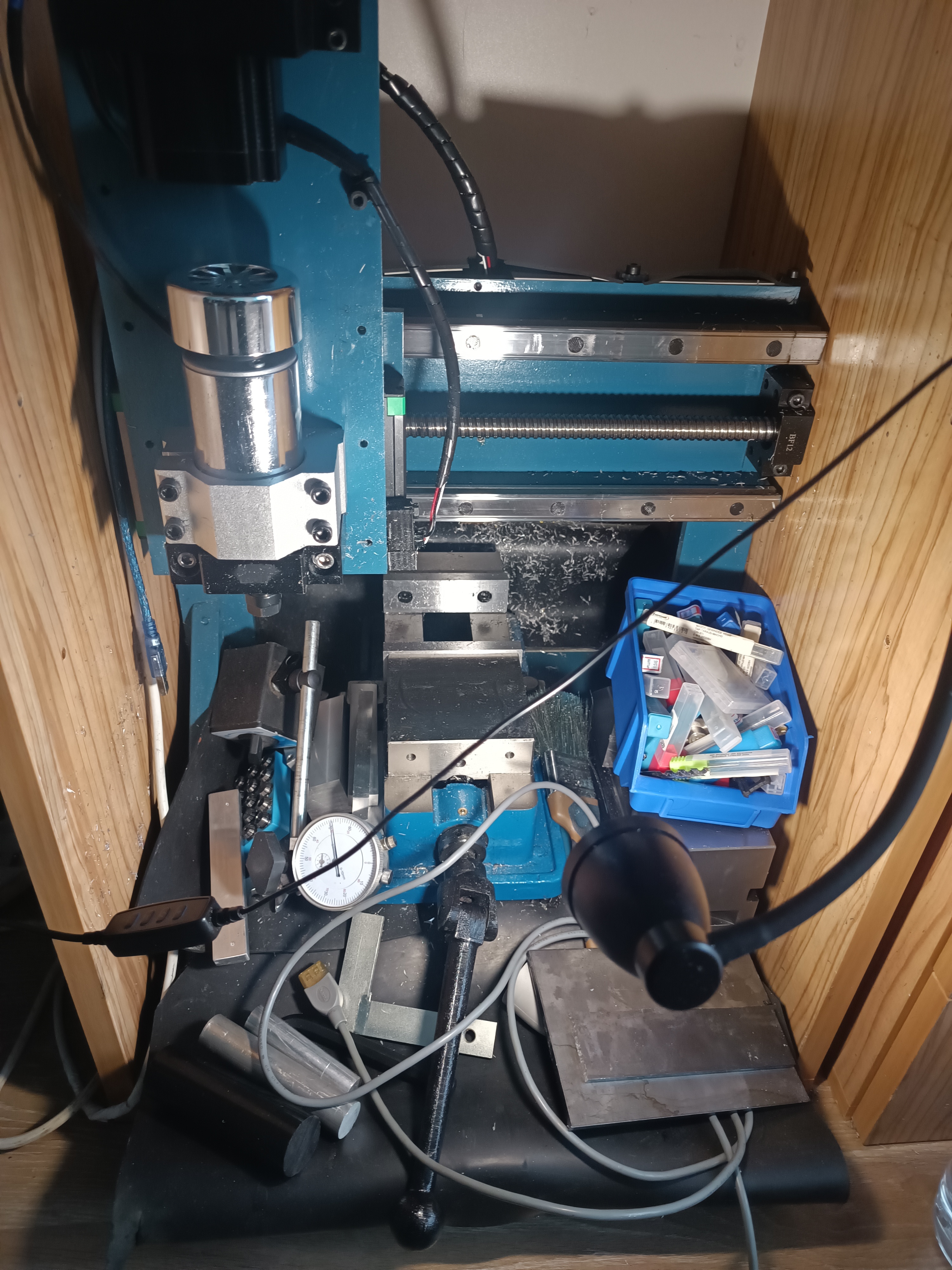

Post napisał: kazimierzduch » 29 sty 2023, 19:15
Frezarka wytramowana, wyjustowana, stół splanowany, luz na prowadnicach skasowany, napędy skalibrowane, a więc przyszedł czas na sprawdzenie możliwości w boju, a nie jakieś nieśmiałe "lizanie" aluminium. Kilka eksperymentów i mam "złoty środek" dla prędkości i posuwów.
Frez VHM, 2-pióra, fi6mm, 12kRPM
Głębokość frezowania 4mm
Szerokośc frezowania 1mm
Posuw: F=1200mm/min
Daje mi to 4,8cm^3/min "material removal rate". Jest moc!!
Video: https://fb.watch/imtahJrdnk/
A wszystko to frezem z ubytkiem w jednym zębie, stąd "pomielona" powierzchnia.
