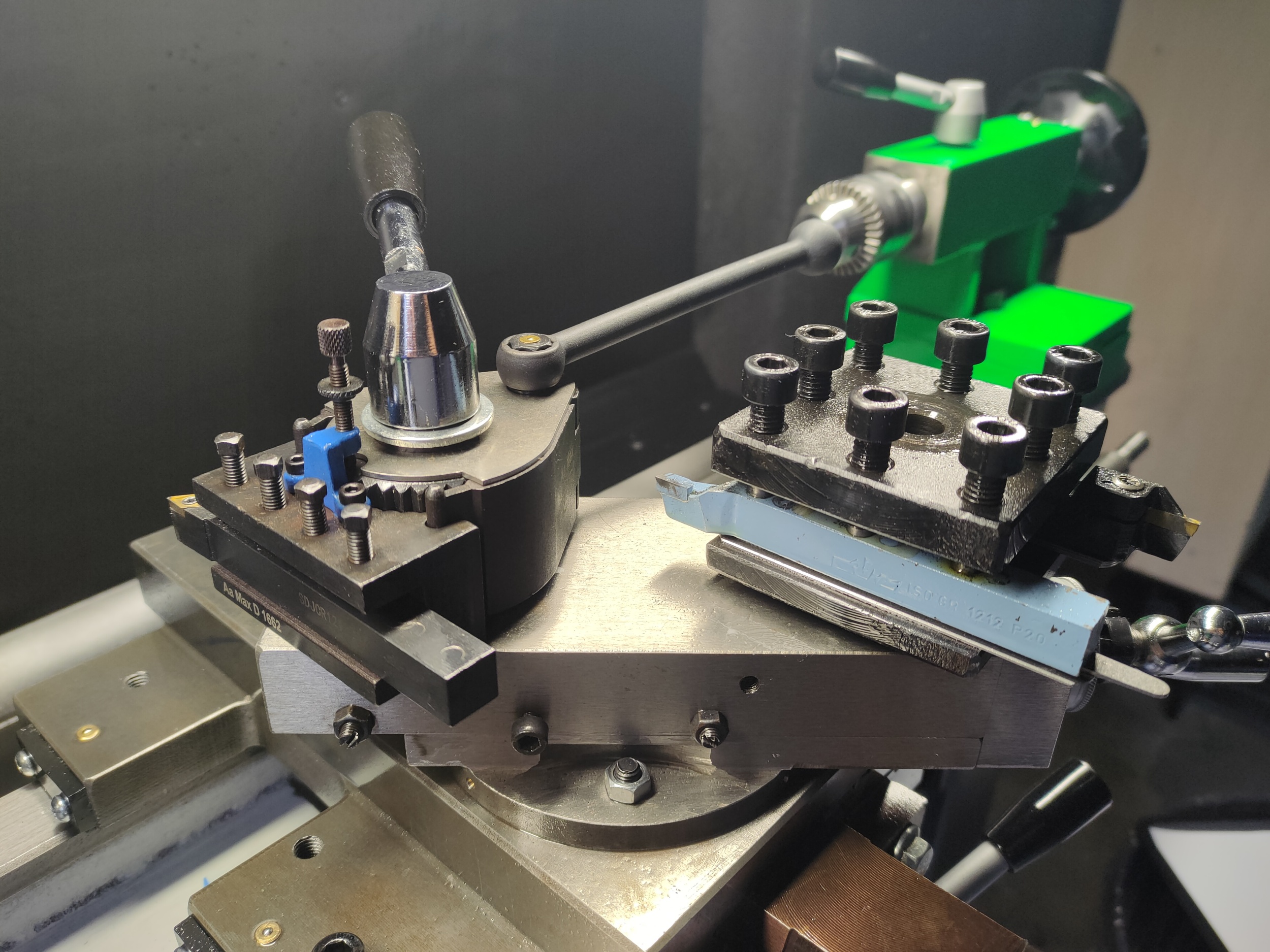

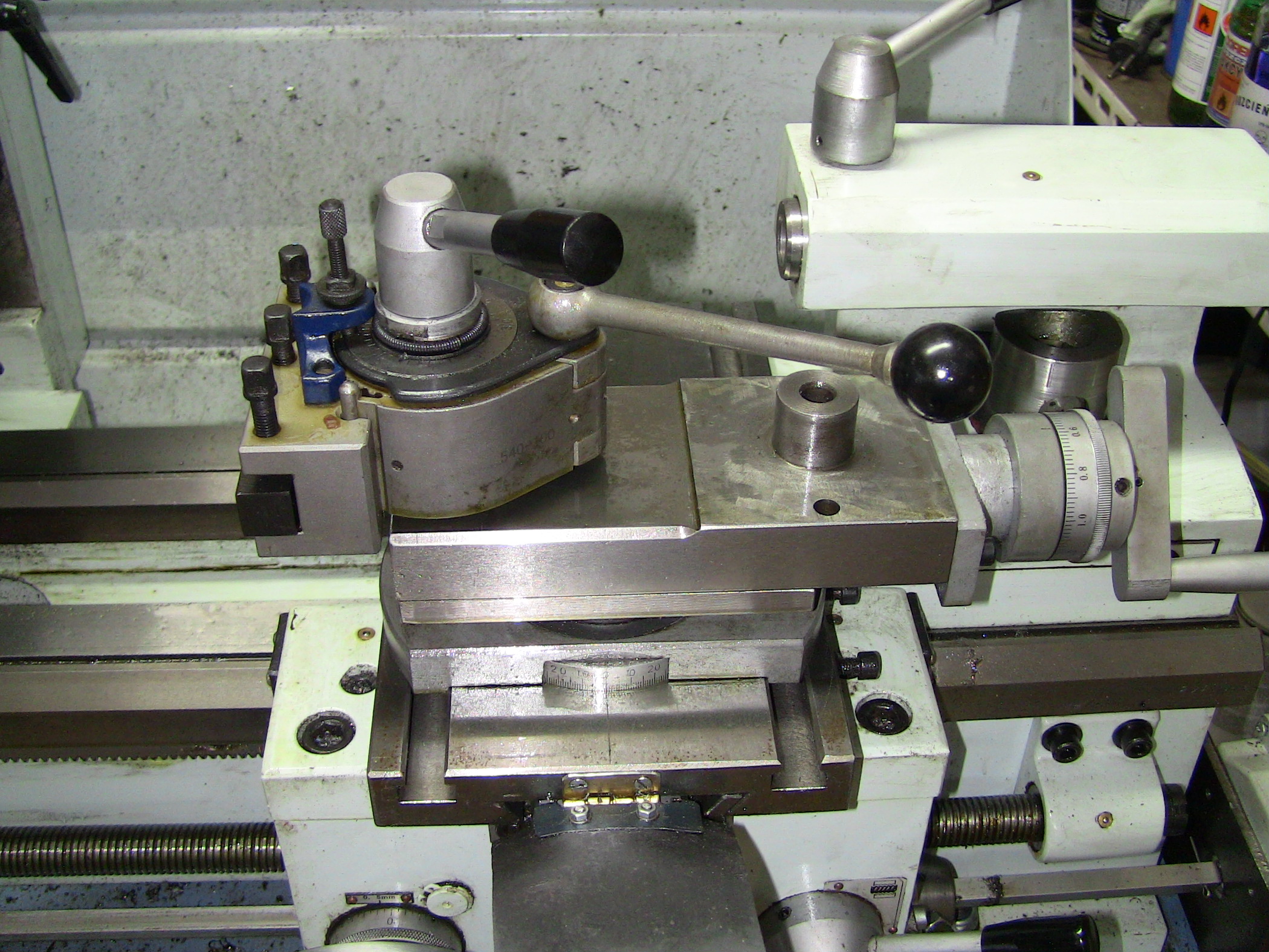

Przygladam sie tematowi QCTP typu multifix. Pomozcie prosze dobrac rozmiar - waham sie miedzy A a E. Moja tokarka ma max diameter 400 mm, dystans sanek to osi wrzeciona to 41 mm, szerokosc sanek to 91 mm, a trzpien na ktorym obecnie jest QCTP (jakis chyba hiszpanski, bo przyjechal jako oryginal z hiszpanska tokarka...) ma 18 mm srednicy i takiz tez gwint. Dosc podoba mi sie ten PAULIMOT. W Polsce widzialem jakis dystrybutorow tych chinskich multifixow, ale drozej niz z paulimit wychodzi:( Mozna tez z aliexpress, ale ceny podobne. Wychodzi, ze warto tego chinczyka, co niby sprawdzony przez niemca jest...
W rozmiarze E widze u niego kostki typu ED20100 ale tez ED25100 - nozy duzo jeszcze nie mam, dlatego sie zastanawiam, czy lepiej od razu isc w ED25100, czy ED20100, czy moze jakis ED16100? Moze miks? W koncu do ED25100 zaloze wszystko co sie zmiesci w mniejszych.
Dodam, ze tokarka ma silnik 4 kW co by sugerowalo, ze rozmiar A odpada i tak...
Troche to kasy jest, jak na hobby, wiec wole dopytac, czy czegos nie pominalem, zanim bedzie za pozno.

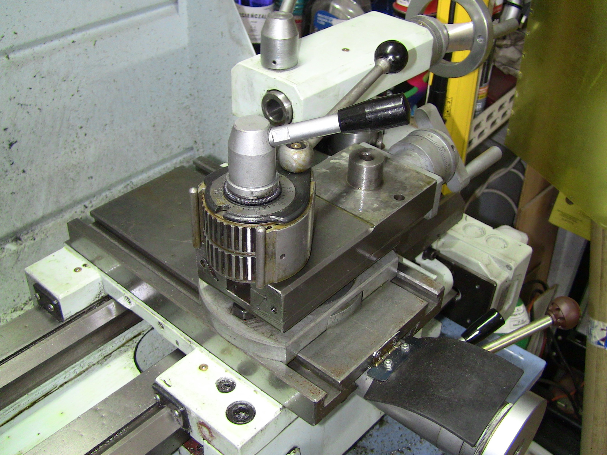

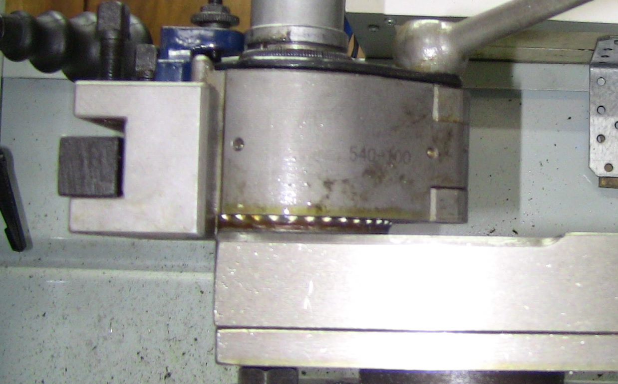

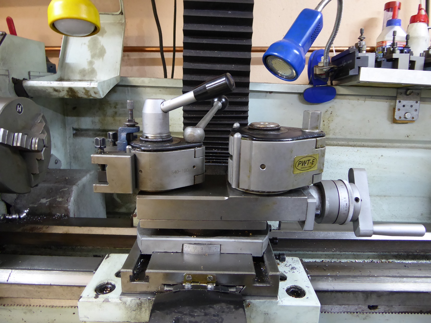

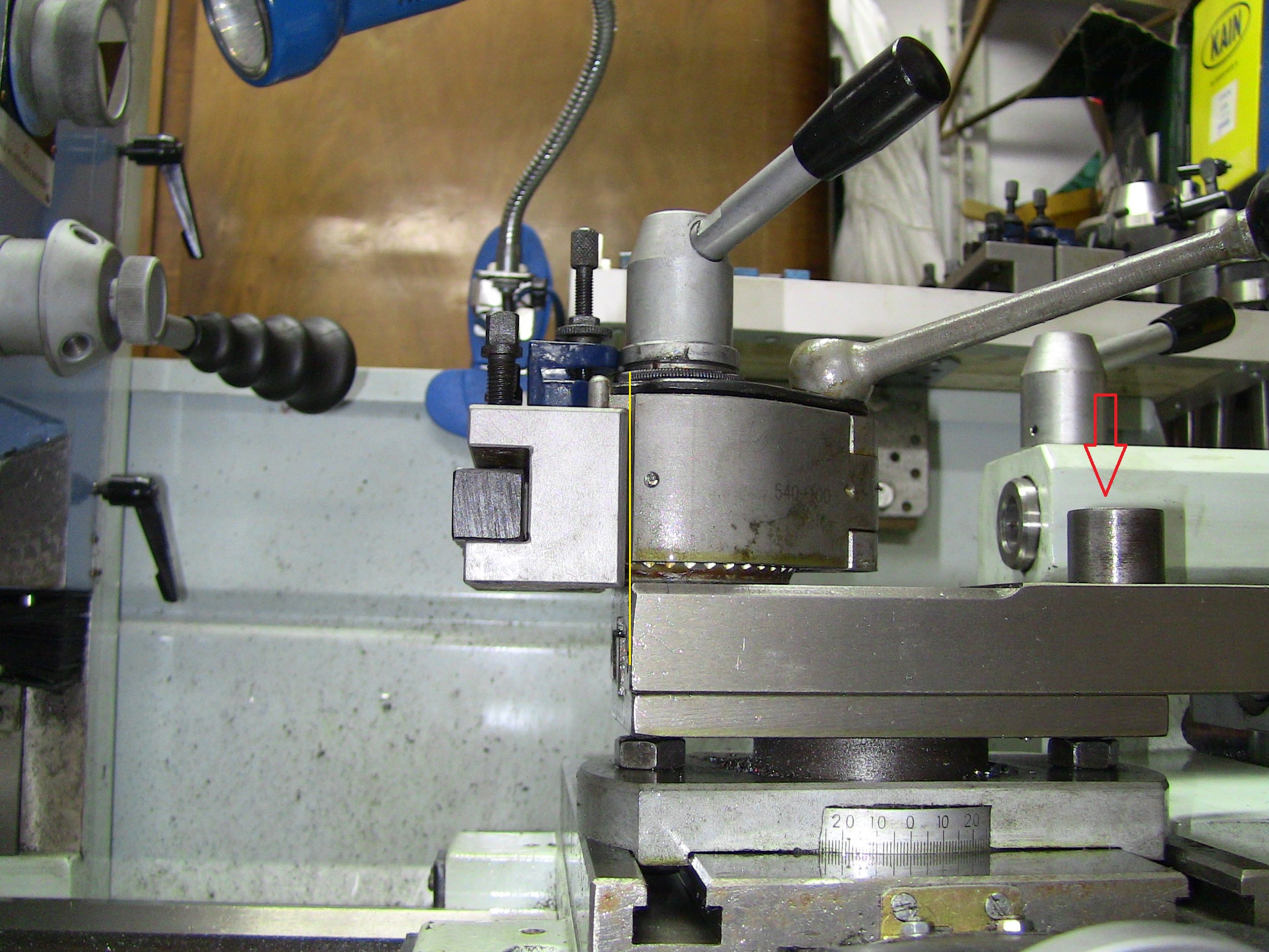

Co to za tokarka, stołowa czy warsztatowa ?(jakaś fotka może)
Wielkość E będzie za duży dla tokarki stołowej o długości toczenia 400mm, rozmiar A (noże max 20x20, szer. kostki 90mm) miałem w 700-tce, zamontowana tak, ze mogłem kostkę opuścić poniżej poziomu szufladki,
i się sprawdzał.
Tu masz imak A zamontowany na 700-tce, i po prawej dla porównania imak E (szer. kostki 150mm) który założyłem w 1000-czce

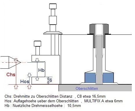

Zresztą dobierając imak do tokarki musisz mieć na uwadze by wysokość(Hb) największego noża jaki zmieści się w okienku, plus wymiar dna kostki(Hos) był mniejszy lub maksymalnie równy wysokości(Chs) płaszczyzny sanek narzędziowych do osi toczenia,
bo inaczej ostrza noży będą za wysoko, i albo trzeba będzie mocować mniejsze noże, albo je podfrezowywać od spodu by obniżyć ostrze.

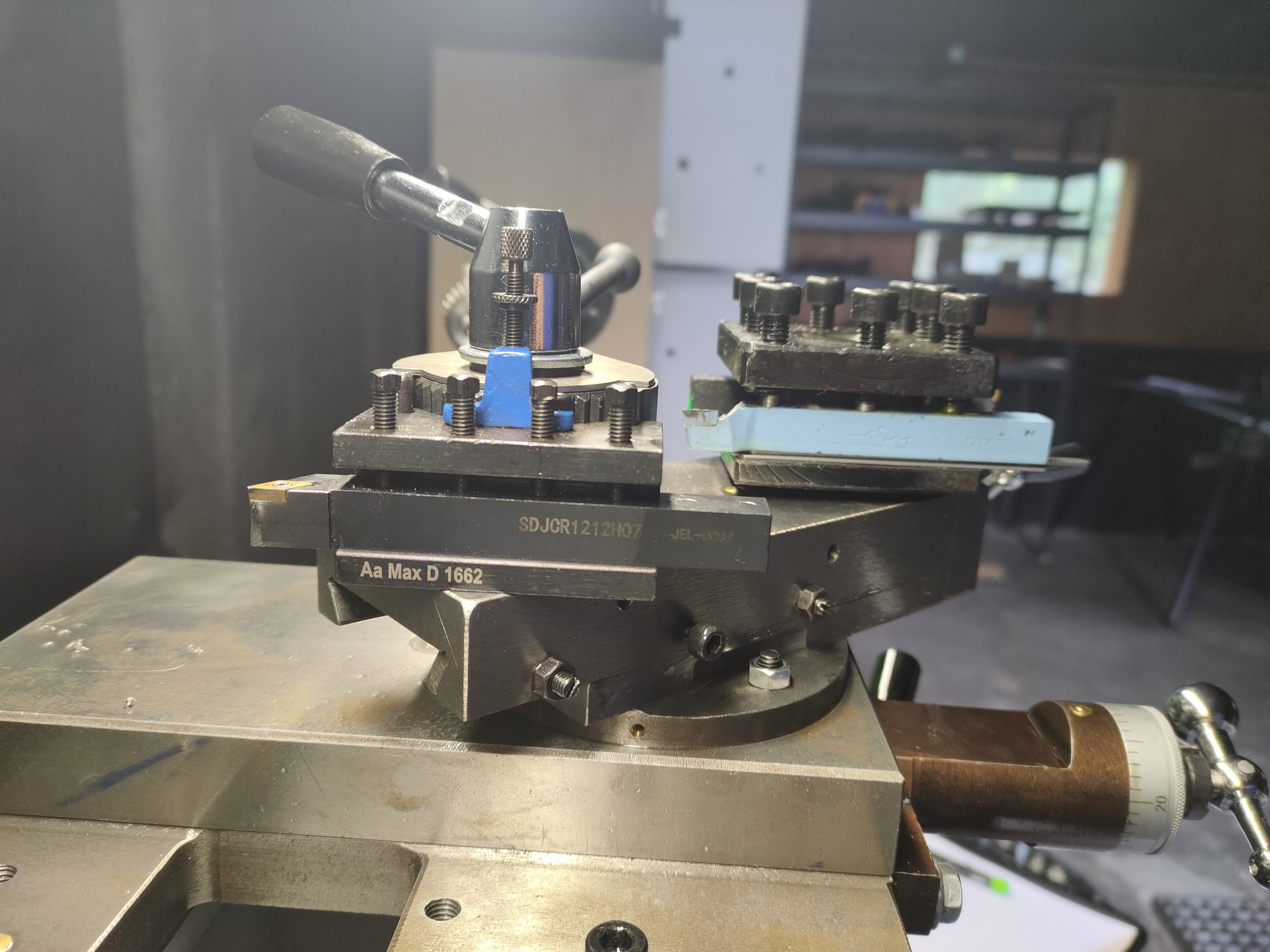

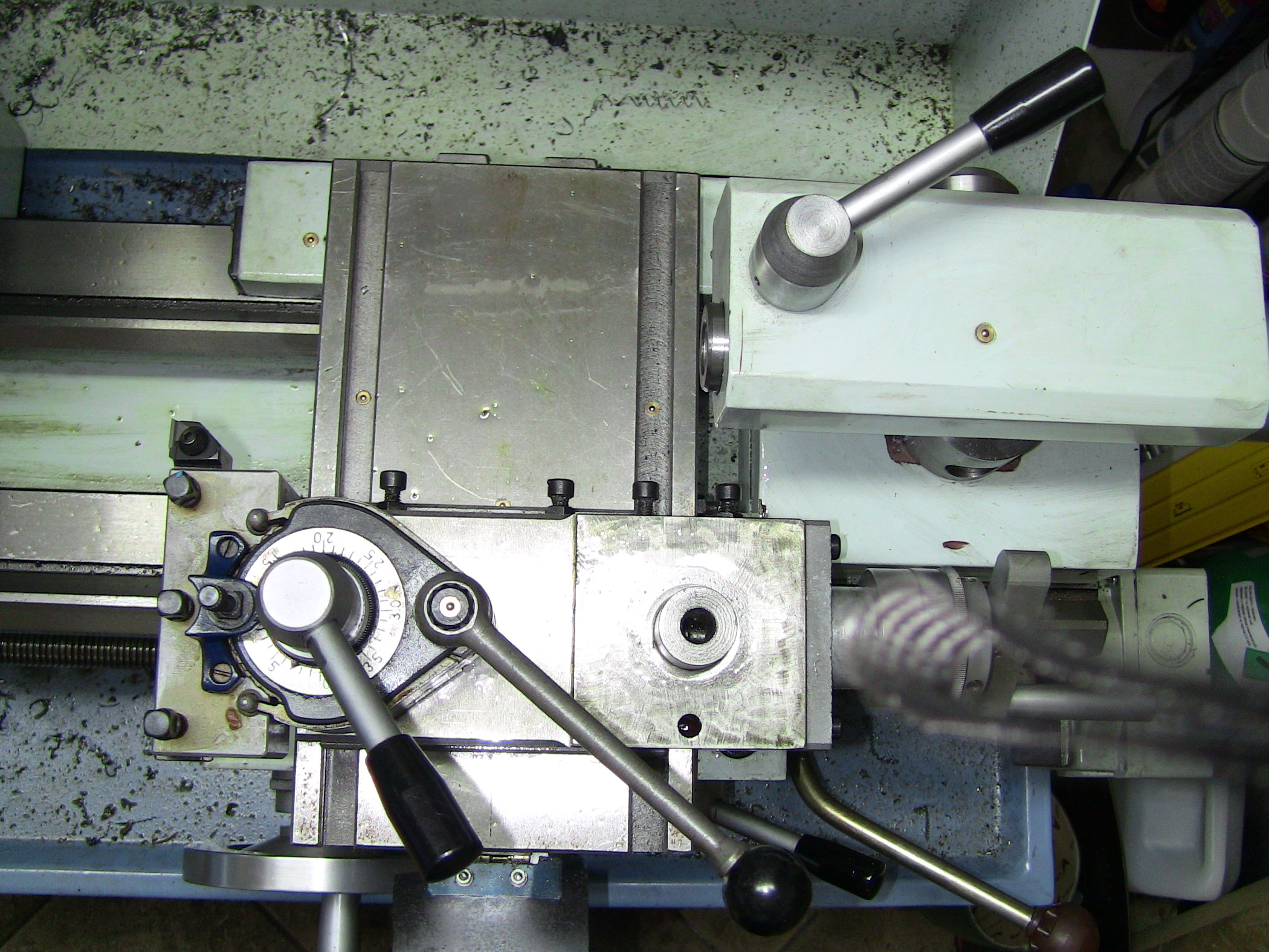

Dobrze widzę, szufladka odwrócona i nowy otwór pod oś imaka?
Jak to sie sprawdza?, bo myślę o zwykłym 250-111 z klinem ale kostki mają za wysokie podstawy, nie wiem czy warto podcinać i może lepiej nowy otwór w szufladce zrobić.
Dużo wiekszy wybór i tańsze uchwyty do takiego 250-111,
w Multifix z Chin obawiam się oni chyba jakieś własne standardy robią i dokupione mocowania mogą nie pasować
Patrzałem na oznaczone Aa Max lub Ab
Tokarka klon Nutoola

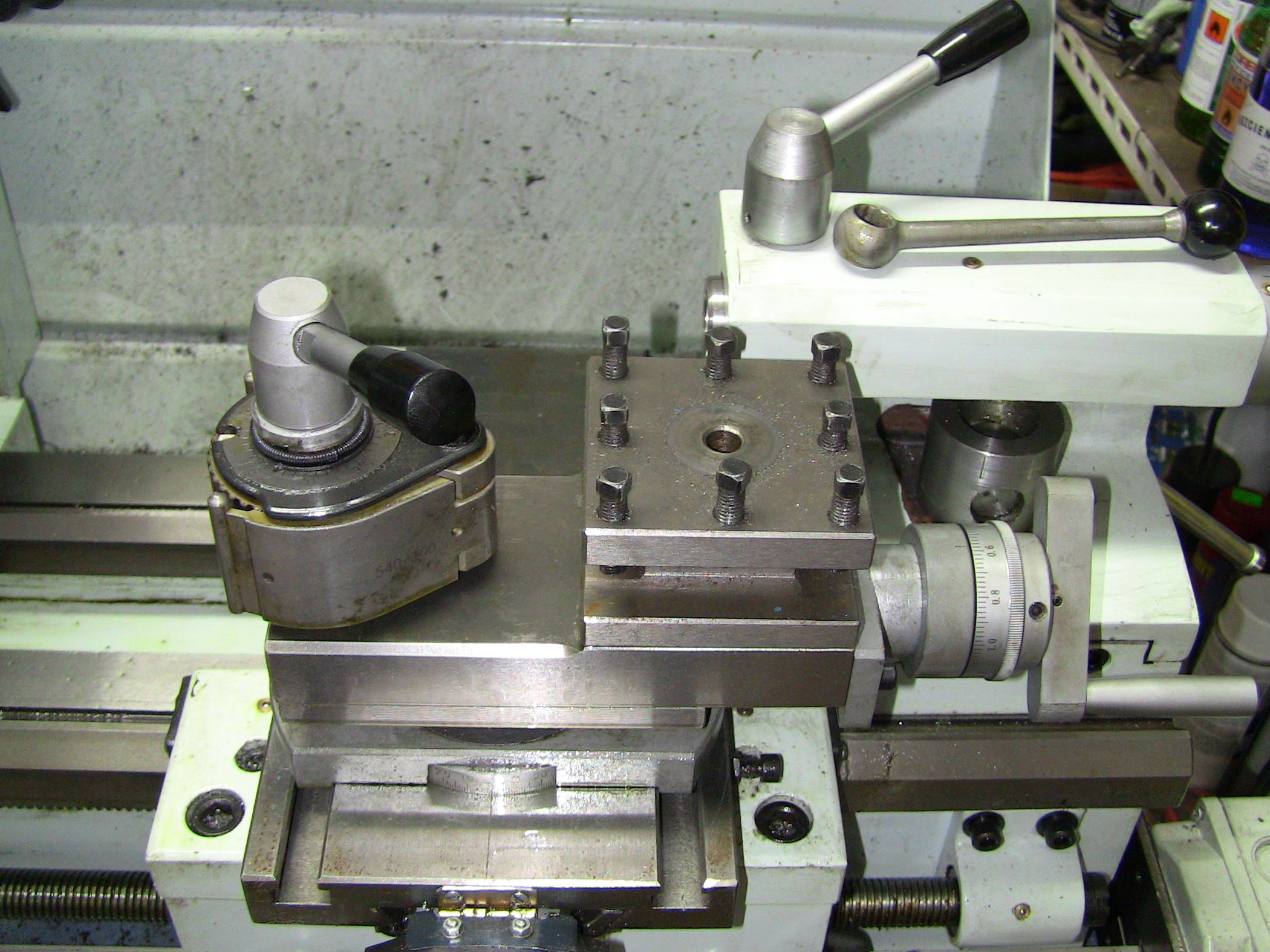

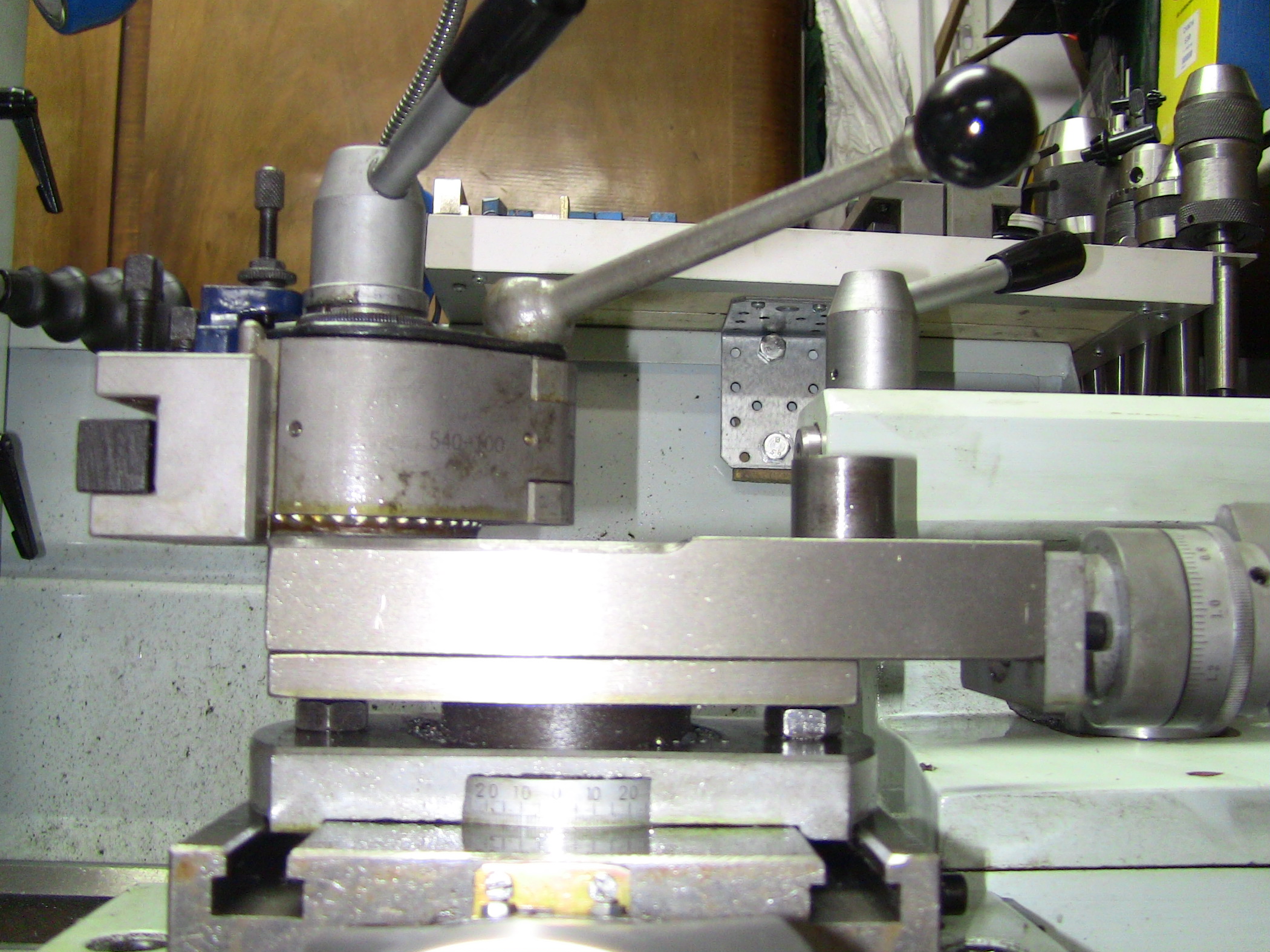

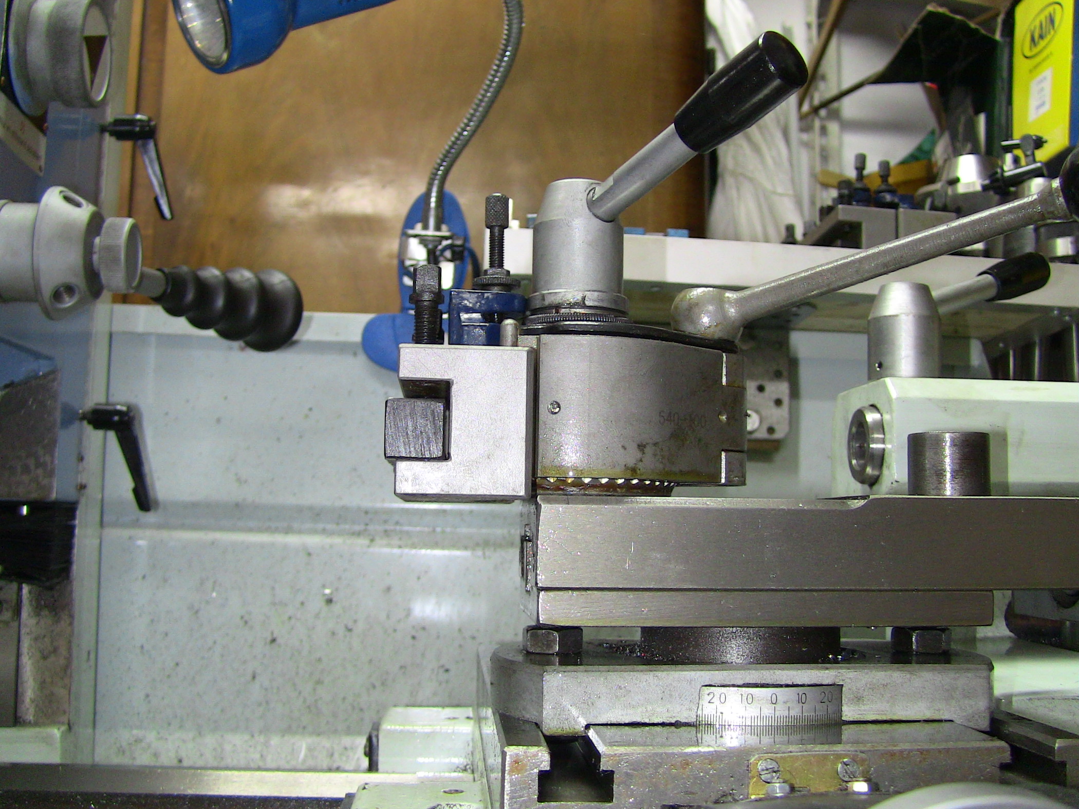

jacekban pisze:Dobrze widzę, szufladka odwrócona i nowy otwór pod oś imaka?
Dobrze widzisz, nie chciałem likwidować wykonanego z jednej bryły szufladki i czopu dla imaka czteronożowego, który wymusiłby usytuowanie osi szpilki mocującej bęben Multifixa w tym miejscu,
dlatego odwróciłem szufladkę i mając dowolność umiejscowienia zamocowałem bęben z drugim jej końcu tak by wystawał poza krawędź
na tyle by można obniżyć kostkę poniżej poziomu płaszczyzny mocowania bębna(oczywiście tylko w prostopadłym do osi toczenia jej położeniu).
Szufladka sanek narzędziowych musi być w tym miejscu na tyle gruba by można zrobić podtoczenie dla schowania "grzybka" śruby mocującej bęben (i kołek blokują obrót śruby przy mocowaniu bębna)
Takie mocowanie sprawdziło mi się w praktyce nie wykazując żadnych tendencji do uginania pod naciskiem narzędzia nawet przy ciężkim toczeniu. Szpilka ⌀20mm(o średnicy otworu w bębnie) z "grzybkiem" mocująca bęben wciśnięta od spodu w ciasno pasowany otwór wytoczony w szufladce zamocowanej w uchwycie z niezależnymi szczękami, i wycentrowanej do natrasowanego wcześniej punktu osi szpilki.Jak to się sprawdza?, bo myślę o zwykłym 250-111 z klinem, ale kostki mają za wysokie podstawy, nie wiem czy warto podcinać i może lepiej nowy otwór w szufladce zrobić.
Jako, że szufladka do tej operacji była zdjęta z sanek narzędziowych, to imak czteronożowy z wytaczakiem do wytaczania otworu przymocowałem ściskami bezpośrednio do podstawy sanek, z odpowiedniej grubości podkładką by uzyskać właściwą wysokość wytaczaka do osi. Nie musiałem korzystać z innej tokarki.
Jeśli masz dostatecznie grubą szufladkę, to takim zamocowaniem imaka poza krawędzią po jej odwróceniu w zasadzie niczego nie ryzykujesz, bo zawsze możesz wrócić do oryginalnego położenia.

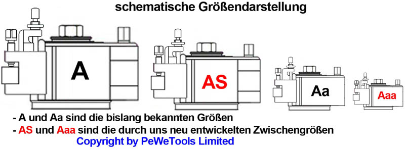

Przy szerokości szufladki 70-80mm możesz w 500-tce zamontować stabilniejszą wielkość A (jak u mnie-szer. szufladki 80mm) jeśli wysokość do osi na to pozwala, ale nie ma się co sadzić na imak na większe wytrzymalsze noże, kiedy i tak w małej maszynie ich możliwości (chodzi tu o potencjalną głębokość skrawania) w pełni nie wykorzystasz. Szkoda kasy, noże 16x16 w AaMax/Ab zupełnie wystarczą, Nutool możliwości potężniejszych nie wykorzysta..Patrzałem na oznaczone Aa Max lub Ab
Różnice wielkości imaków grupy A wg różnych producentów do porównania poniżej
https://pl.aliexpress.com/i/4000977088554.html
https://www.paulimot.de/sp-einzelner-st ... groesse-ab

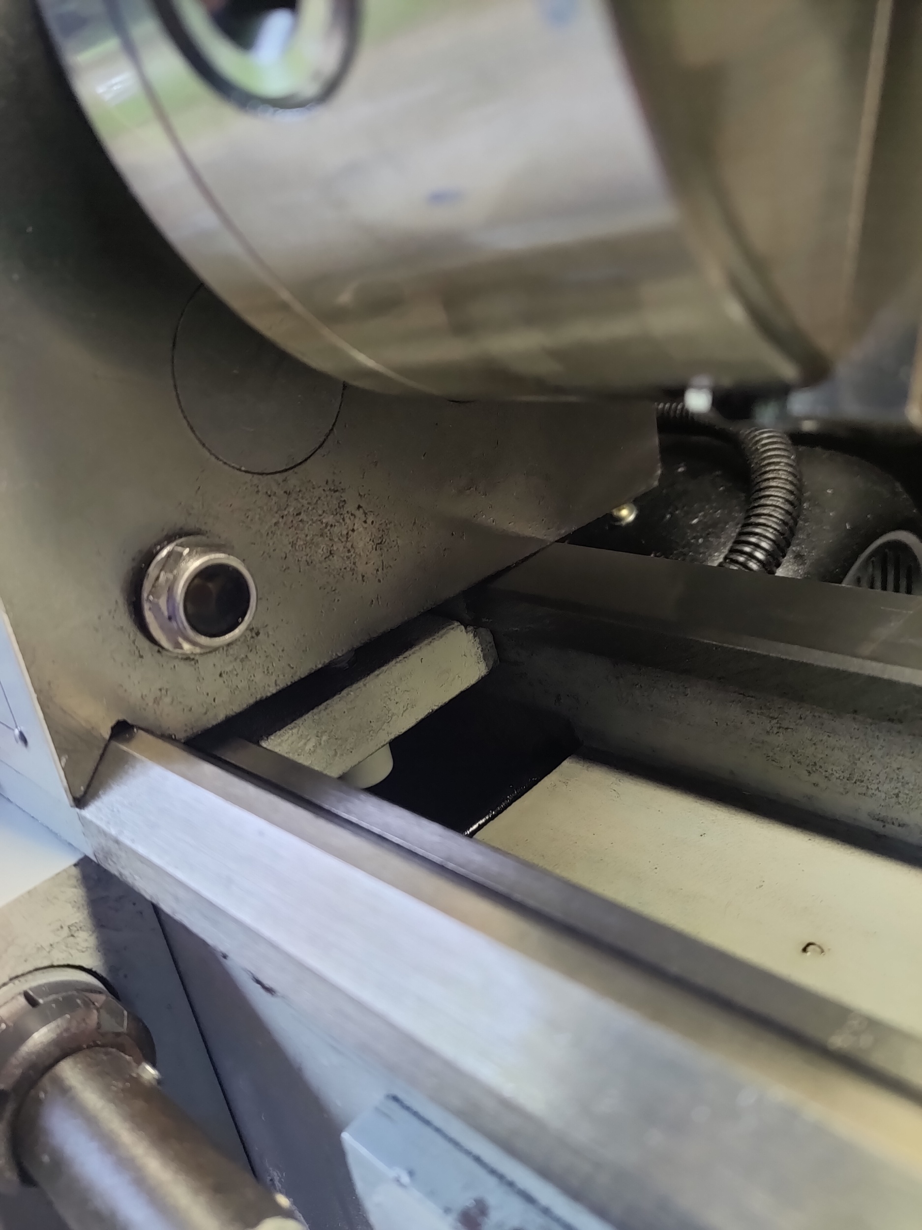

Przyszło jak w planie.
Tak na szybko przymiarkę zrobiłem. W najniższym położeniu nóż 12 jest 2,1mm poniżej osi.
Zastanawia mnie jeszcze jedno, wrzeciennik stoi na prowadnicach pod skosem, gdyby go postawić prosto, może udałoby się jeszcze te 2mm zyskać i przejść na noże 16. Tylko wtedy trzeba będzie się pobawić konikiem bo znowu ten będzie za nisko.

Obrócenie szufladki u mnie pod 250-111 może jednak nie być takie proste, jest półka z przodu, nie odkręcałem aby dokładnie obejrzeć.
Ten Aa Max wygląda ok i jest w dobrej cenie ale chyba zamówię Ab Paulimot bo muszę wykorzystać vouchery z Amazona.

maszynista1 pisze:czytam i nic nie rozumiem.
Tak jak napisał Jacek, widać to na ostatnim moim zdjęciu w miejscu styku z prawej strony, jest po prostu pod kątem, nie leży na tej prowadnicy płasko.
jacekban pisze:Nie wiem czy warto dla tych 2-3mm
U Ciebie też tak leży? Moim zdaniem nie powinno tak być, chciałem się tym zająć jak będę mierzyć i korygować osiowość wrzeciennika, pewnie na wiosnę.
