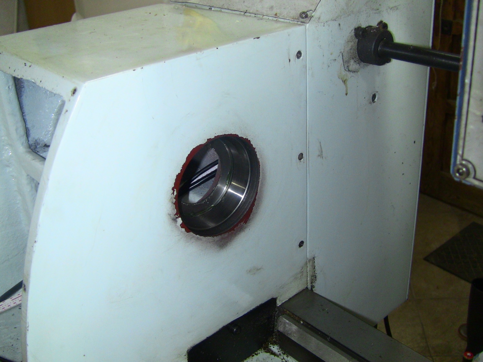

marviz pisze: widać to na ostatnim moim zdjęciu
Teraz widzę w czym problem.

U Ciebie też tak leży? Moim zdaniem nie powinno tak być, chciałem się tym zająć jak będę mierzyć i korygować osiowość wrzeciennika, pewnie na wiosnę.
U mnie jest tak samo, pochylone jak na zdjęciu które załączyłeś, widocznie tak to montują.
Posty w temacie: 27
Posty: 12439
Re: Nowy klon Nutoola za 1/2 ceny
#114
Post napisał: RomanJ4 » 15 paź 2023, 19:58
jacekban pisze:U mnie jest tak samo, pochylone jak na zdjęciu które załączyłeś, widocznie tak to montują.
A nie powinni, to powinno dolegać jak tu (Bernardo 700),
bo to wpływa na stabilność korpusu wrzeciennika, i zdolność tłumienia drgań przez połączoną konstrukcję..

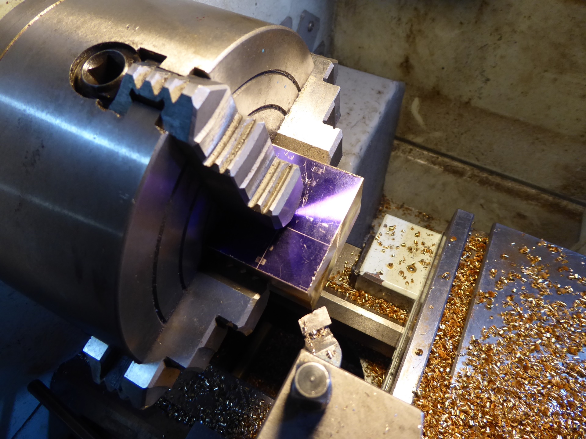

Nadal zastanawiam się nad szybkozmiennym uchwytem 250-111 z klinem.
Kostki oprawki 250-101, 250-102 mają odrobine za wysokie podstawy przez co nóż jest za wysoko,
Czy łatwo je podciąć od dołu na tokarce? twarde podobno są.
Robił tak ktoś?
Posty w temacie: 27
Posty: 12439
#116
Post napisał: RomanJ4 » 18 paź 2023, 18:03
jacekban pisze:Czy łatwo je podciąć od dołu na tokarce? twarde podobno są.
Robił tak ktoś?
Mogą być nawet i hartowane, bierzesz nóż z odpowiednią do materiału płytką. Mocuj w uchwycie 4-szczękowym po wykręceniu śrub, najlepiej z niezależnymi szczękami, bo kostka prostokątna i ustawisz sobie jak chcesz. Planujesz spód ile trzeba i po sprawie.
A jeśli masz tylko uchwyt 3-szczękowy, to musisz zamocować w analogiczny do poniższego jak do planowania spodu noża sposób, w prawych, lub jak nie rozsunie dostatecznie, to w lewych szczękach.

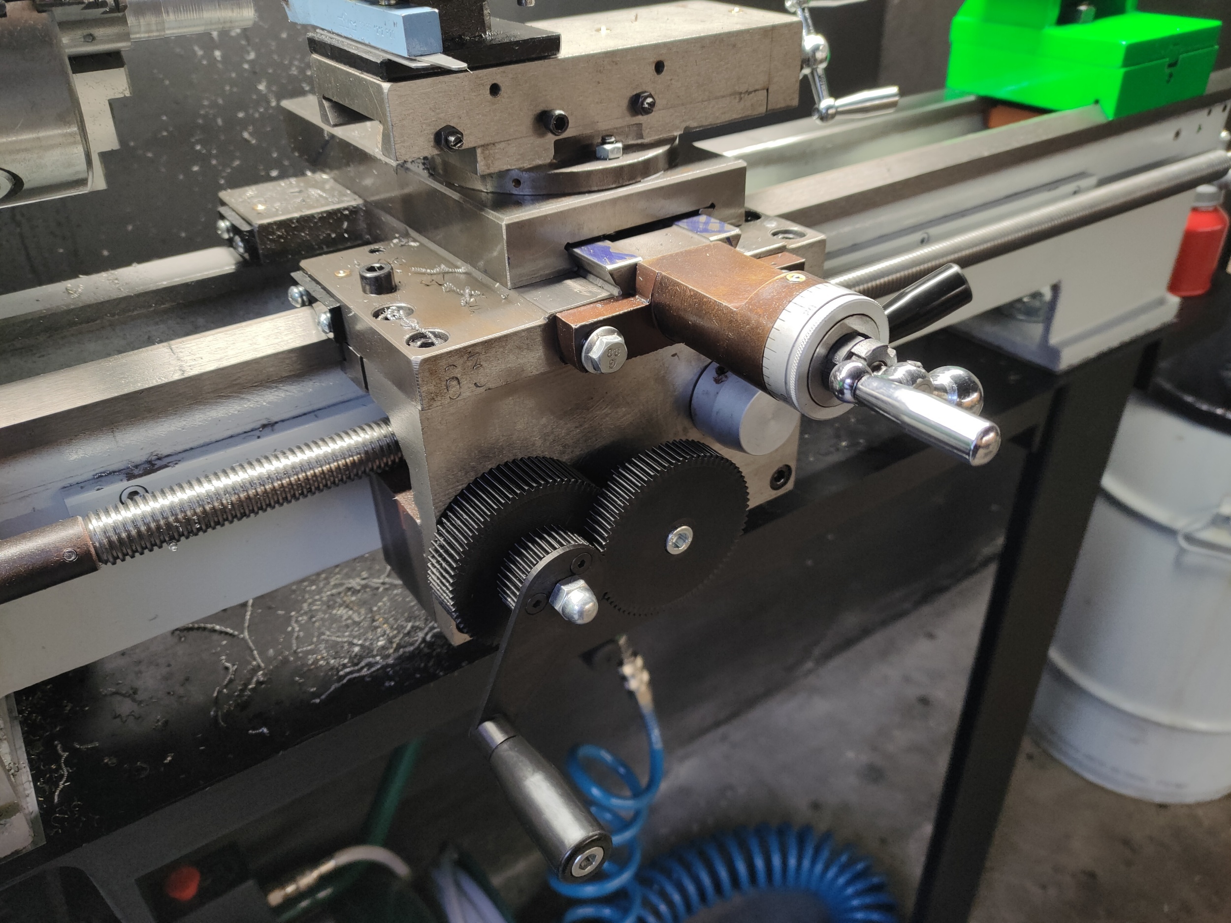

Nie zauważyłem Twojego posta wcześniej. Uchwyt jeszcze nie zamontowany więc niewiele mogę więcej powiedzieć, ostatnio brakowało czasu na garaż. Muszę przede wszystkim wytoczyć sobie wypełnienie do jego montażu bo bez tego raczej może się przesunąć, obrócić pod większym oporem.
Dziś w końcu odkurzyłem drukarkę 3D i wydrukowałem sobie koła zębate. Standardowo support miał 40mm posuw/obrót, dla mnie to za dużo przy tej średnicy uchwytu. Wymodelowałem sobie koła w przełożeniu 6:1 i teraz jest dużo lepiej, mogę bardziej precyzyjnie tą osią sterować albo bardziej jednostajnie prowadzić posuw z ręki. Oprócz jednego otworu, wszystko bezinwazyjnie, da się przywrócić do stanu poprzecznego jeśli PLA zawiedzie. Taki o eksperyment.

Ciekawy pomysł,
ja ustawiłem przekładnie na chyba minimalny skok gwintu i korzystam z posuwu automatycznego
ale trzeba uważać

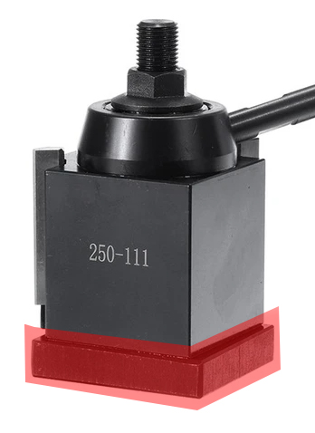

Kupiłem w końcu tool post 250-111 i docinam kostki bo podstawa za wysoka jest.
ale trzeba uważać
U mnie najmniejszy skok był zamontowany seryjnie z udziałem koła 100, nie było tego układu w instrukcji. Jak zmieniłem na najmniejszy układ z listy posuwów to było dużo za szybko. Jak nie robisz gwintów to nie ma sensu zmieniać na te z instrukcji bo są za szybkie.
Co do imaka, zamontowałeś go bez tej dolnej podstawy (zaznaczyłem na czerwono) i dalej jest za wysoko nóż?
