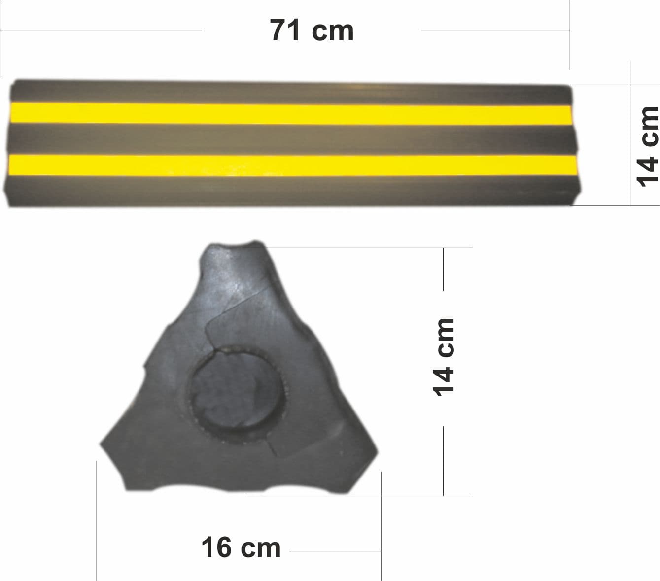

Małe grawerowanie w gumie na dużym elemencie.

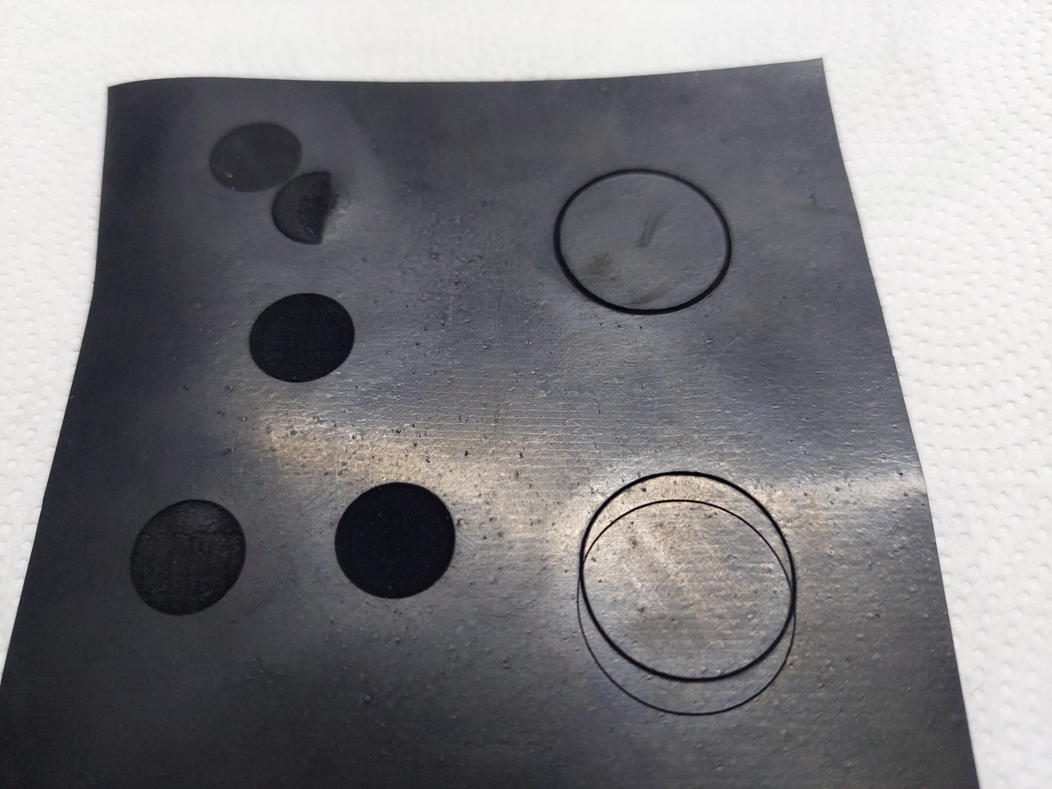

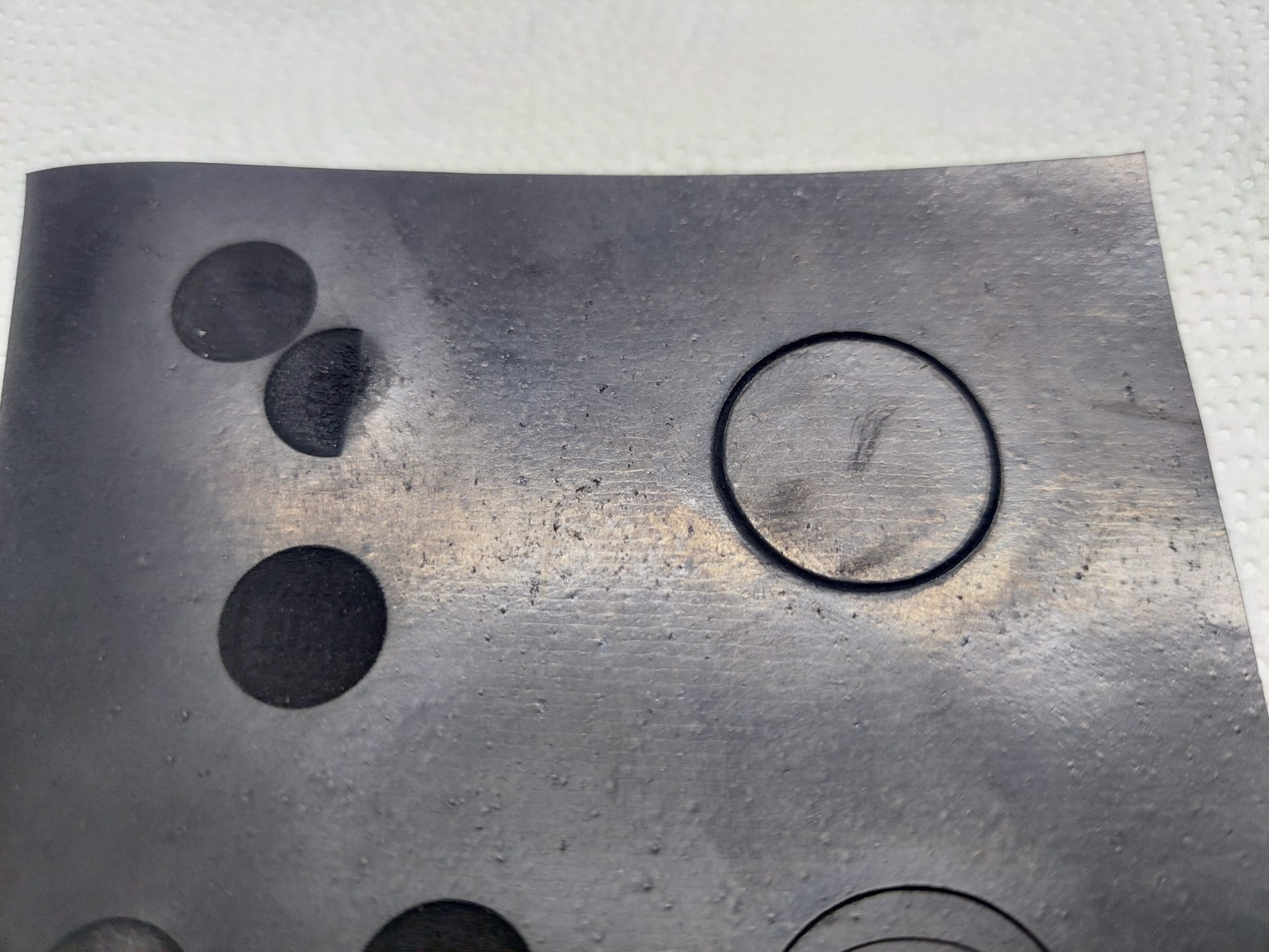

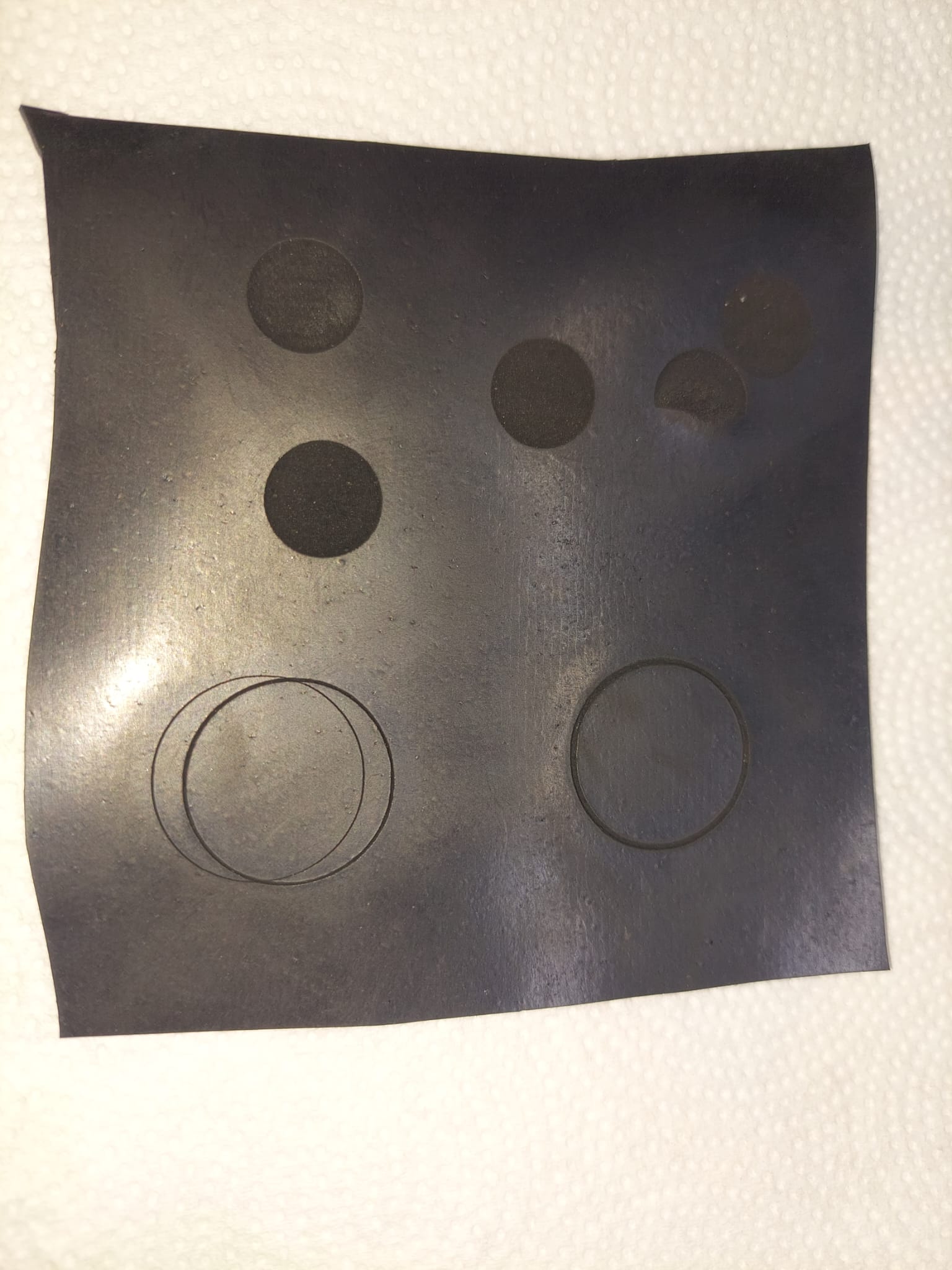

Porobiłem kilka prób na uszczelce EPDM o grubości 1 mm. Aktualnie jeszcze bez asekuracji powietrzem niestety. Nie wypala bardzo głęboko ale robi trwały ślad. Raczej zwęgla wręcz gumę. Przy mojej cienkiej gumce pojawił się problem przy zbyt mocnym ustawieniu aż wyginało ją od temperatury.
Robiłem grawer na Sculpfun S9 przy 60% mocy i posuwie ok 3000 mm/min. Bez asekuracji powietrzem. Różne tryby wypełnienia i ilości przejazdów.
