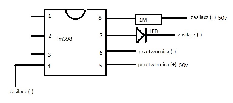

oj tam. Nie ważne. Polibudy nie kończyłem, aby wiedzieć czym różni się COM od GND. Zabieram się za projektowanie tego sterowania diodą.
Atom - tak zrozumiałem to podłączenie, podejrzewam że źle. Dodam, że dioda jednak będzie tylko jedna:
Najlepiej mów mi numerami nóżek co gdzie ma być, a nie vss, vcc, vee, wejście, wyjście itd., tak będzie prościej. Pod 5 nóżką napewno zrobiłem błąd - powinno być 0-50 v, bo w jprzetwornicy jest przecież regulacja i nie zawsze będzie 50. Nie powinno tam też być żadnego rezystora czasem?

Po pierwsze - na "schemacie" jest lm398, co nie ma sensu. Po drugie - zakładając że masz na myśli lm393 twój schemat nie sensu. Po trzecie lm393 ma maksymalne napięcie zasilania 38V (opisane jako "absolutne maximum" i to tylko dla niektórych wersji) więc przy 50V prawdopodobnie uwolni magiczny dym i przestanie działać.

Re: Mój zasilacz laboratoryjny DIY
Co tu dożo mówić.
Wszystko jest źle na tym schemacie.
No może tylko pin 4 jest podłączony poprawnie.
Już pisałem jak do podłączyć. Nie będę się powtarzał.
Przeczytaj jeszcze raz moje poprzednie posty. I zacytuj tutaj ich fragmenty, wyjaśniając dlaczego podłączyłeś każdy pin w taki a nie inny sposób.

Faktycznie, literówka miało być 393.
Tak sądziłem że jest źle, osobiście inaczej bym to podłączać probował.
Pisze jak ja to zrozumiałem:
Diody - po pierwsze, między którymi wejściami? Po drugie - mówimy o moich docelowych ledach/ledzie, czy o jakichś innych diodach (prostowniczych, zenera)?
Rezystor na napięcie wejściowe - tu też nie wiem które wejście masz na myśli. Wejście zasilania czy wejście komparatora? Ja bym dał go na obydwa. No i dałbym pewnie jakiś mniejszy rezystor, rzędu 1k. Dlaczego musi być on tak duży?
Pisze to co zrozumiałem z przytoczonego fragmentu Twojej wypowiedzi. A właściwie czego nie zrozumiałem. Pewnie znowu jakaś podchwytliwy haczyk gdzieś tu ukryłeś, założę się że któryś wyraz zmienia tu cały sens wypowiedzi, ale ktoś kto nie zna terminów, taki jak ja tego nie wychwyci.
Konkretnie chodzi mi o:

A jakie dwa główe wejścia ma komparator?
O diodach sygnałowych (najbliżej im do prostowniczych). Np. 1N4148.
Napięcie wejściowe jakie chcesz mierzyć. Na których wejściach komparator mierzy napięcie? Na wejściach sygnałowych, czy na wejściu zasilania?
Sam chciałeś żeby układ pomiarowy nie pobierał dużego prądu z mierzonego napięcia. Przy rezystorze 1 k pobierze aż 50 mA przy napięciu 50 V.
Nie było haczyków. Były co najwyżej nieznane Ci terminy, no ale skąd mam wiedzieć jakie terminy znasz a jakich nie? Używam tych najbardziej podstawowych (nawet jak dla początkujących), więc zakładam że je znasz.
Dlaczego nieznanych Ci terminów nie sprawdzasz w google?

No nie było. Teraz już coś tam rozumiem. Tylko z tymi diodami coś więcej mógłbyś powiedzieć... z prostowniczch mam tylko takie o symbolach:
1N4007
1N4742
Któraś z nich się nada? Pisałeś że mam je wpiąć "między wejsciami" sygnałowymi czyli jak rozumiem chodzi Ci o połączenie rownolegle.... Pytanie terwz ile tych diód to po pierwsze, a po drugie, to mam je wpiąć normalnie, zgodnie z polaryzacją, czy zaporowo, czy może jeszcze inaczej? No i najważniejsze - co mają "robić" te diody, w jaki sposób mają ograniczać to napięcie?
