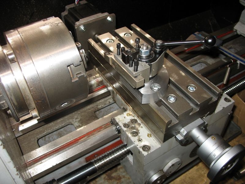

Gdzieś są zdjęcia ale nie pamiętam gdzie. Tutaj masz przymiarki jak pierwszego zakładałem, ale ten z ali jest taki sam Aa. Moja akurat to jest tokarka Erba 550 co samo gabarytami co C6, LD550 i inne podobne.

senio pisze: https://pl.aliexpress.com/item/40003292 ... pt=glo2pol
Dał by radę ten imaczek utrzymać nóż 1212 tocząc w poliamidzie pa6 z ap 7mm?
Posty w temacie: 47
Posty: 11924
Re: imak szybkozmienny
#645
Post napisał: RomanJ4 » 22 maja 2023, 18:51
Powinien, oczywiście im większy bęben, tym sztywność zacisku lepsza, a i większa średnica szpilki mocującej bęben ma coś do powiedzenia. Moim zdaniem do tokarek wielkości 500+ jeśli już Aa, to wielkość Aa-Max z 50mm bębnem będzie najodpowiedniejsza, pozwalająca na wykorzystanie możliwości obróbkowych tych maszyn, bo cóż to za robota na większej sztywniejszej maszynie z powodu imaka skrobać jak na mniejszej... A 500-tka to już i rozmiar A pociągnie.

Post napisał: rc36 » 22 maja 2023, 19:18
Chyba kupię tą miniaturkę, wiem że taki imak na tokarce 360x1000 będzie wyglądał śmiesznie, ale będzie toczony tylko poliamid.

Post napisał: senio » 24 maja 2023, 10:13
rc36 pisze:
22 maja 2023, 10:47
ap7mm nigdy nie stosowałem w obróbce poliamidu. Natomiast 5mm bez problemu. Płytka do aluminium i myślę ze i 7mm bez stresu pójdzie przy odpowiednich parametrach skrawania.
