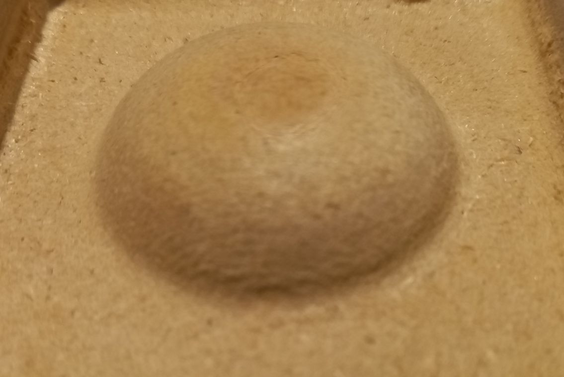

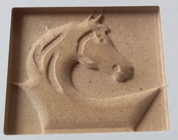

Sukces !!! Po wielu dniach prób i testów udało się. Z pomocą przyszedł LinuxCNC.
Obrazek Obrazek
Maszynę odpaliłem na starym laptopie i super płynnie pracowała , a gdy odpalałem na tym samym laptopie MACHA to był tylko jeden wielki zgrzyt.
Serdecznie dziękuję wszystkim za pomoc, bo każdy post wnosił coś nowego a to mnie mobilizowało do poszukiwań i pogłębiania wiedzy.
Mam jeszcze do rozwiązania w Linuksie opcje GO HOME dla osi X i Y oraz zerowanie osi Z przez Touch Plate.(probe)
Pozdrawiam.

tuxcnc pisze:Nikt też nie będzie rzeźbił koników albo mostków do gitary, bo mu będzie szkoda czasu i materiału.
Nie było mi szkoda czasu na rozwiązanie problemów z moją maszyną i nie będzie mi szkoda czasu na rzeźbienie takich koników czy
mostków do gitary. Mam prawie 70 lat i mam wielu wolnego czasu a nie dam zarobić chińczykom gdy mogę to zrobić sam.
Dzisiejszy efekt LINUXA, na razie MDF a finalnie drewno egzotyczne.
chiński gotowiec
Dziękuję koledze "tuxcnc" za skierowanie mnie w dobrym kierunku szukania przyczyny.
Komputer, system windows lub Mach3 to jeden z winowajców moich problemów
