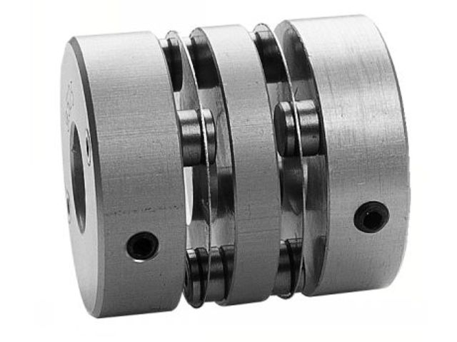

No faktycznie, autor chyba nie miał pojęcia o czym pisze...
Te sprzęgła nie są ani helikalne, ani mieszkowe, tylko lamelowe.
One działają na zasadzie pakietu płaskich sprężyn.
Trochę problem znaleźć dobre fotki, bo ten typ jest wyjątkowo niefotogeniczny, to co najważniejsze jest zasłaniane przez inne elementy...
Ale to jest całkiem dobre:
Jak się przyjrzysz dokładnie, to zobaczysz, że każda płaska sprężyna ma cztery łączniki, po dwa do sąsiednich elementów.
Takie sprzęgła są trochę gorsze od mieszkowych, ale dużo lepsze od helikalnych czy z wkładkami polimerowymi.

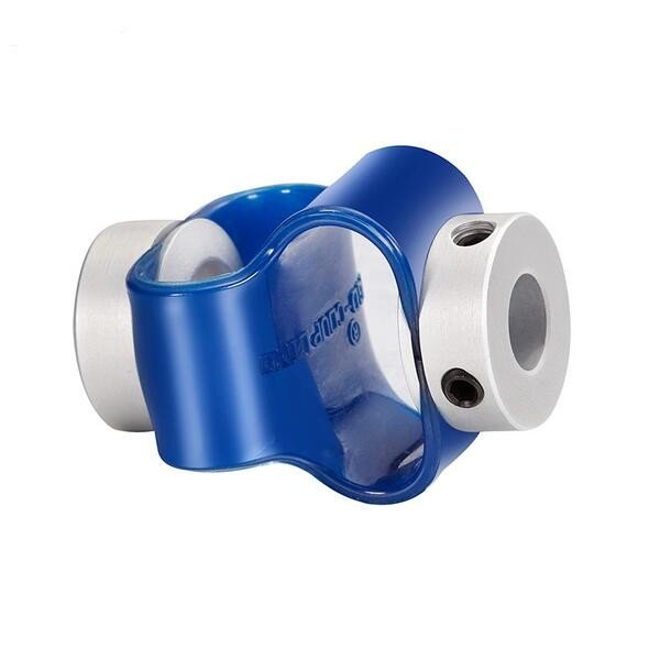

To się nazywa giubo (jeden taki krążek, na Twoim zdjęciu są dwa).
tuxcnc pisze:
18 mar 2023, 10:56
Ale z uwagi na zasadę działania, to najbliżej im do tych:
Zupełnie nie. To zupełnie inna sztywność promieniowa i kątowa.
Giubo nie daje się przesuwać na boki (promieniowo). A to niebieskie z obrazka będzie latało jak zechce (bo nie ma sztywnych tarcz końcowych).

To się nazywa giubo
Czy Ty się możesz wreszcie opanować?
Co się odezwiesz, to Cię trzeba poprawiać.
Mam już tego serdecznie dość.
The giubo is made from flexible synthetic rubber
(https://en.wikipedia.org/wiki/Giubo)
Naprawdę widzisz podobieństwo do płaskiej sprężyny z metalu?
Oczywiście. Liczy się kształt i zasada działania.
Przypomnę że Ty widziałeś podobieństwo pomiędzy tym:
a tym:
Jak sprzęgło helikalne zamiast z metalu zrobią z plastiku to przestanie być sprzęgłem? Pytanie retoryczne. Nie odpowiadaj skoro masz już dość.

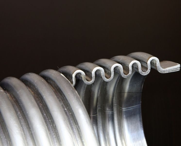

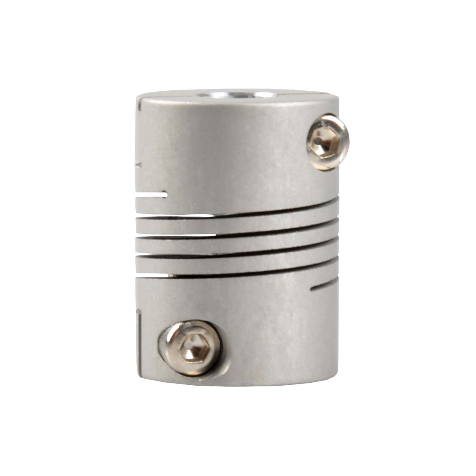

To jest sprzęgło helikalne:
Jak widać, jest to rodzaj sprężyny i zachowuje się jak sprężyna.
Takie sprzęgła stosuje się z powodzeniem tam, gdzie występują znikome siły, na przykład do sprzęgnięcia enkodera, gdzie jedyny opór stawiają łożyska.
Natomiast w sprzęgle mieszkowym stosuje się mieszek, rodzaj karbowanej rury, który sprężyną nie jest i nie zachowuje się jak sprężyna:
Tu się zdziwisz. Bo mieszek oczywiście zachowuje się jak sprężyna, (jakbyś w swoim idealnie sztywnym umyśle nie wiedział nie ma w fizyce ciał idealnie sztywnych) tylko ma dużo mniejszą podatność skretną niż wzdluzną. Sprzęgła helikalne owszem mają nieco wyższą podatność skretną, ale wcale nie aż tak znacząco, to raz, a dwa przynajmniej zakotwiczonym osiowo jesnym i drugim wale nie ma to znaczenia.
