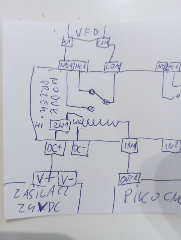

Panie i panowie, zamówiłem taki oto moduł przekaźników https://a llegro.pl/oferta/modul-przekaznikowy-czterokanalowy-24vdc-13231077998
W założeniu ma on sterować kierunkiem obrotów i innymi funkcjami falownika poprzez Pikocnc. Teraz jednak zastanawiam się czy wybrałem właściwy moduł. Moje wątpliwości wynikły z tego, że zacząłem sobie myśleć raz jeszcze, jak bym to połączył, no i tak:
1. Wyjścia x1, x2 itd. falownika wpinam w wejścia NO kolejnych przekazników
2. Wyjście COM falownika łącze ze zmostkowanymi wyjściami COM przekaźników
3. Zabieram się za drugą szynę tegoż modułu. Podłączam do zasilacza 24v zaciski DC+ i DC-
4. I tu zaczynają się schody... Moduł ma 4 wejścia IN - in1, in2 itd... Wyjścia w PikoCNC wg. Instrukcji podłącza się do przekazników w sposób następujący - z jednej strony podpinamy cewkę przekaźnika do + zasilacza (vcc) a z drugiej do odpowiedniego wyjścia płytki Piko. Tutaj jednak są tylko 4 pojedyncze wejścia in oraz wspomniane wejście zasilania DC + i -. No to podłączam przykładowo IN1 modułu do wyjścia dajmy na to OUT1 Piko (teraz nie pamiętam które sterowało falownikiem, muszę zajrzeć do PLC, nieważne). I w tym to momencie głupieję. Co z drugą stroną? Są te 4 zworki. Czy to kwestia jakiegoś ich właściwego ustawienia? W sensie, że aktywny będzie wybrany zacisk DC i mogę wybrać czy drugi koniec cewki będzie połączony z zaciskiem DC plusowym czy z minusem? Czy też jednak to nie do końca tak działa jak mówię i kupiłem coś, co się do tego nie nadaje i powinienem po prostu założyc zwykłe, osobne przekaźniki? Ehhh. Jak zwykle zbyt mało wnikliwie się zastanowiłem przed zakupem.😉

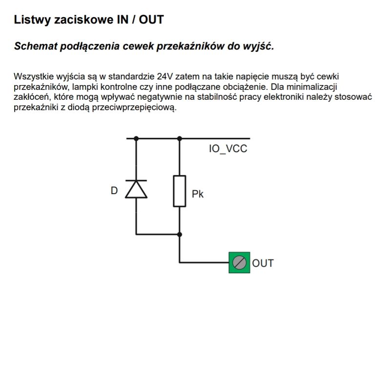

No z tą częścią com i nc/no to akurat sprawa jest dla mnie jasna. Już tłumaczę w czym rzecz. Może trochę inaczej. Tu jest schemat podłączenia przekaźnika do mojej płytki: Obrazek
Chodzi mi o to, czy jak dam zworkę na "stan wysoki" to będzie zgodnie z tym schematem? Bo nie wiem czy dobrze rozumiem, że ona jak gdyby połączy mi cewkę wybranego przekaznika z wejściem opisanym "DC+"?
Żeby lepiej zobrazować, naszkicowalem na szybko, jak wyobrażam sobie w uproszczeniu ten moduł, chce się upewnić, czy dobrze myślę, że tak jest zbudowany, bo wtedy powinno być ok:
Sorry za jakość, rysowane w pośpiechu w robocie😛 Jeśli to jest inaczej połączone to bardzo proszę o sprostowanie.

Ale pomieszanie!
Połączenia piko - moduł.
Wyjścia z piko są 24V i max obciążenie 100mA. Przyjmijmy, że sumarycznie - sprawdzisz sobie w instrukcji.
Jeśli teraz ten moduł 4 kanałowy jest na 24V to te 24V dotyczą przekaźników i zasilania ich cewek - zobacz symbole na przekaźnikach i nie ma to nic wspólnego z tym co dajesz na wejście do modułu. Od strony wejścia na moduł jest 5V tak aby można było je wysterować z różnych arduino itp.. - patrz informacja o optoizolacji w opisie modułu, sprawdź, dokładniej doczytaj, itp.
No i teraz aby połączyć jedno z drugim łączysz COM i COM lub coś tam innego co jest przeznaczone do wyjścia z moduł z piko i tu nie mieszaj z żadnym dodatkowym zasilaczem 24V! Twoim zasilaczem do załączania modułu przekaźników jest wyjście z piko.Piko wysyła 24V, a moduł potrzebuje tylko 5V. Musisz więc dobrać "R" między IN modułu i OUT piko. "R" musi być takie żeby prąd na opto szedł rzędu kilku-kilkunastu milimamperów i w sumie na wszystkie wyjścia 100mA.
Dla lepszego zrozumienia doboru tego "R" zerknij sobie do przykładu łączenia sterownika silnika krokowego i e rezystorów podciągających: https://www.ebmia.pl/sterowniki-silniko ... 2-42a.html - spójrz na układ wspołna anoda, wspólna katoda, znajdź rezystory R01, R02, R03, przeczytaj jakie daje się ich wartości w zależności do "V".
Doczytaj, sprawdź, zrozum i zrób schemat jeszcze raz. Znów sprawdź i dopiero potem pokazuj.

Rafalgl pisze:
11 mar 2023, 04:56
Bo kupiłeś zły moduł przekaźnikowy. Tzn. może nie zły, ale niepasujący do tego co chcesz zrobić.
Standard u Ciebie (najpierw zakupy, potem sprawdzanie czy kupiłeś to co trzeba).
W tym module nie ma bezpośredniego dostępu do cewek przekaźników. Więc nie podłączysz ich w to miejsce gdzie się podłącza cewki przekaźników do Piko. Da się podłączyć, ale inaczej.
Szczegóły już pitsa wyjaśnił wyżej. Choć jedną rzecz muszę poprawić:
pitsa pisze:Piko wysyła 24V, a moduł potrzebuje tylko 5V. Musisz więc dobrać "R" między IN modułu i OUT piko. "R" musi być takie żeby prąd na opto szedł rzędu kilku-kilkunastu milimamperów i w sumie na wszystkie wyjścia 100mA.
Niestety nie. Pico steruje przekaźnikami za pomocą wyjść OC. Czyli nie podaje 24V, ale masę (zwiera do masy).
Nie da się z tego bezpośrednio wysterować wejść TTL/CMOS, nawet za pomocą szeregowych rezystorów. Potrzeba jeszcze co najmniej podciąganie do +5V.

Ok, a jesli jakieś 2 zwykłe przekaźniki zamontuję wtedy zgodnie z tym prostym rysunkiem z instrukcji piko? Jeden dla prawych, drugi dla lewych obrotów. Możecie doradzić mi jakie mają być? Fajnie jakby od razu były z tą diodą tak jak jest zalecane... Przekaźników, styczników są setki tysięcy rodzajów, o ile jakieś tam podstawy elektryczności zaczynam łapać, to to już przerasta moją wiedzę i na ten moment totalnie nie rozumiem z tego nic. SSR'y, te małe przekaźniczki na pcb, styczniki od tych które można dostać w castoramie, poprzez takie jak mój e stop a kończąc na tych śmiesznych, przezroczystych kostek z cewką w środku na podstawce. Jakby wybrać sam typ było zbyt mało trudnym zadaniem, to jeszcze jakieś parametry o których nigdy nie słyszałem. Jest tu ktoś z trójmiasta lub okolic, co by mi pomógł z tym falownikiem może?
