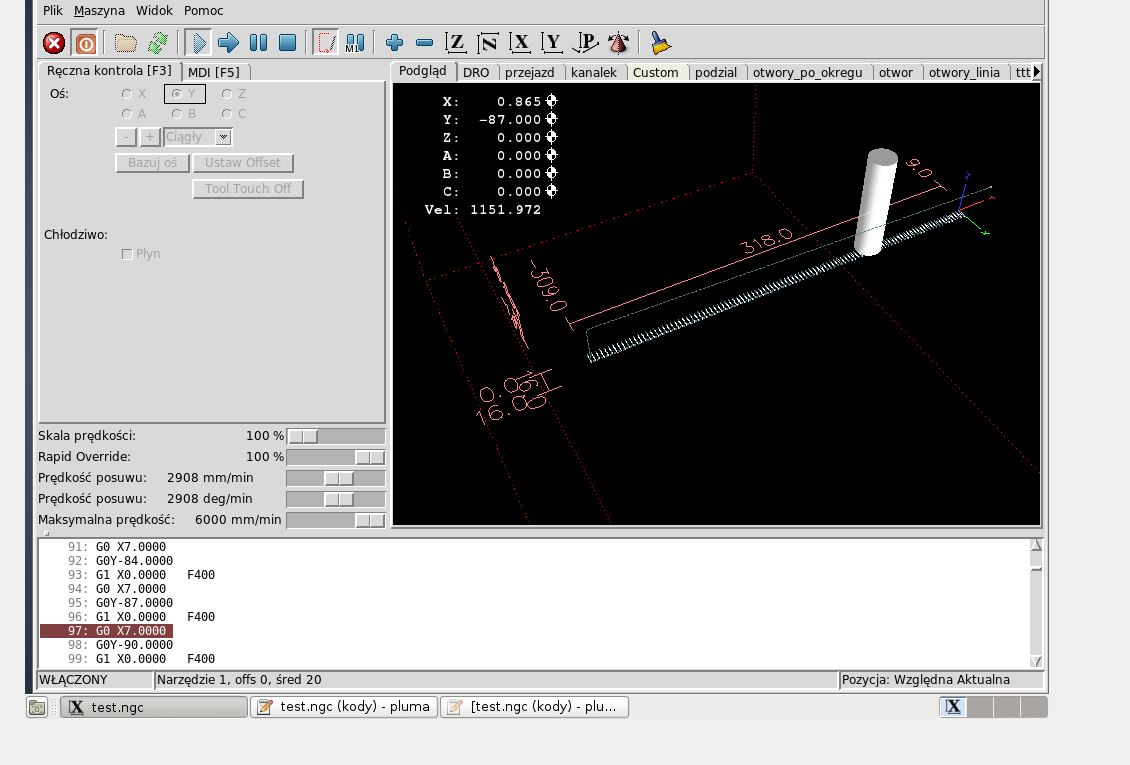

Dodane 33 minuty 7 sekundy:
Rano przyszedł wykonawca maszyny z pomocnikiem - obaj ciemni jak tabaka w rogu. Wyjaśniłem im, co i jak, więc już wiedzą, że nic nie wiedzą. Po południu będą dzwonili do autora programu, do Kanady.
Moim zdaniem jest tak:
1. Świecenie czy nie świecenie krańcówek nie ma większego znaczenia. Maszyna nie zgłasza problemu w tym zakresie. Bazowanie przebiega prawidłowo, osie pokazują zera, wyświetla się znaczek wycentrowania przy każdej osi.
2. Obszar programu jest ustawiony poza obszarem pracy maszyny. Widać to na ekranie i tego też dotyczy komunikat pojawiający się przed uruchomieniem programu.
3. Układ współrzędnych wygląda na obrócony. Ręczne przesuwanie (za pomocą klawiatury) odbywa się tylko w kierunku "na minus" w każdej z osi.
W bliskim mi AutoCadzie też jest system współrzędnych (UCS) który można dowolnie ustawić. Nie ma większego problemu, aby go obrócić jednym kliknięciem. Wtedy rysunki działają odwrotnie - np. chcę zrobić kreskę 100 cm w prawo, po "+x", a rysuje się w lewo. Nie wiem czy i tu jest taka sytuacja, ale przyszło mi to do głowy, bo efekt podobny i tego rodzaju zmiana ma skutek we wszystkich plikach.
4. Na komputerze jest LibraOffice, w którym można edytować plik programu (oczywiście po edycji trzeba zapisać z odpowiednim rozszerzeniem). Zajrzałem do niego i widzę, że ruchy po osiach "Y" i "Z" są z wartościami "minus", a "X" nie. O ile "Y" i "Z" może przesuwać się w "po minusach", bo jednak jest to cały czas krawędź obszaru roboczego, o tyle ruch po "X" "po plusie" jest kierunkiem poza obszarem roboczym.
5. Załączam plik programu. Z rozszerzeniem zmienionym na .txt, bo ten oryginalny (.ngc) ma jakieś fochy przy kopiowaniu i przesyłaniu.
W następnym poście kolejne ciekawostki.

Re: Pomoc przy uruchomieniu i obsłudze tokarki
U mnie po przebazowaniu osi Y maszynka tnie normalnie.
Nie rozumiem tylko co tam robi drugie narzędzie ? Jest wymiana jak skończy ciąć czy co ?
Tak strzelam, na podstawie tego co powyżej. Ktoś stosował obrót układu współrzędnych? G10 L2... czy to ma efekt odwrócenia kierunku działania klawiszy??
Pod F5 jest historia MDI. Zobacz czy widać tam jakieś wcześniej wpisywane ręcznie polecenia.
Zapisane powinny być w ukrytym pliku o nazwie mniej więcej takiej: .axis_mdi_history
To też mogłoby coś podpowiedzieć o tym jak używano tych plików .ngc
