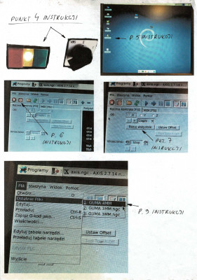

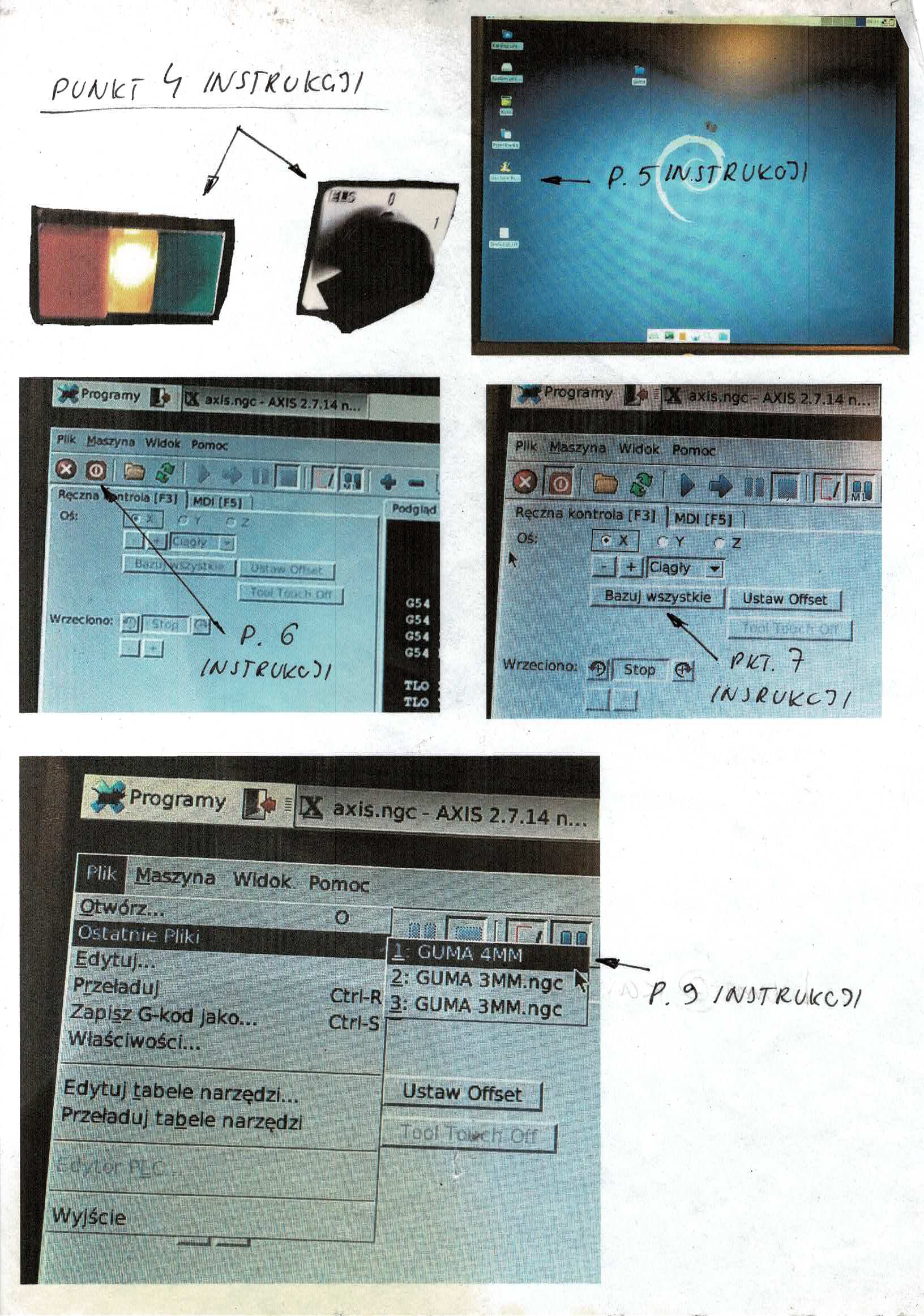

Ech, przy edycji przypadkowo usunąłem treść poprzedniego posta. Wrzucam kilka zdjęć i instrukcję obsługi.
I uzupełniam o wideo z nagraniem obsługi: https://photos.app.goo.gl/zYPLqo8m7hyDDWBN9

Możesz jeszcze zrobić taki myk :
Zjedz ręcznie na postoju osiami do miejsca gdzie powinien zacząć pracować.
Osie powinny meć wartości:
X7.00
Y0.0
z0.0
Jeżeli są inne to zrób zdjęcie a takie wpisz .
Aby wpisać w oś nową wartość :
1. klawisz z literką osi
2. klawisz END
wyskoczy tabelka do wpisania i tam dajesz wartość
3. enter
X7.00
Y0.0
z0.0
2. klawisz END
3. enter

Udało się!
Kalmar dobrze poradził. Punkt startowy powinien być ustawiony na początku pracy, czyli ostrze na płaszczyźnie wałka i na jego skraju. Ktoś zresetował to ustawienie i początek był "na krańcówkach".
Akurat gdy pod ostrym instruktarzem kamara udało się dojść do rozwiązania przyszedł wykonawca maszyny. Dodzwonili się do Kanady i Ukrainiec powiedział dokładnie to, co kamar. Rychło w czas...
Bardzo dziękuję wszystkim za zainteresowanie i chęć pomocy! No i przede wszystkim kamarowi, który problem rozwiązał. Bardzo dziękuję!
