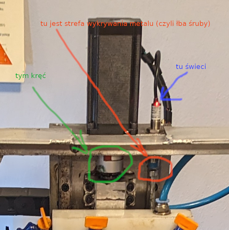

Celowo zalecam poruszyć tą osią na wyłączonej maszynie... maszynę trzeba poznać również od strony mechanicznej.

Jak krańcówka świeci tzn. że przy bazowaniu nie zjechała z krańcówki. Pitsa dobrze radzi, zjechać ręcznie z krańcówek i próbować uruchomić.
Jak zbazuje to po kłopocie a jak nie to trzeba szukać przyczyny. Może mieć za krótki zjazd i pojemnościowa czujka nie wyłączyła.

Czasem ( bardzo, bardzo rzadko) LinuxCNC gubi pozycję zapisaną przy wyłączaniu. I wtedy po starcie zeruje wszystkie osie w miejscu gdzie stoi. I wtedy daje błąd, że stoi na limitach.

Próbowałem coś działać przy zdalnej pomocy kamara. Bez skutku niestety.
Faktycznie jest jakiś problem z czujnikami, ale nie wiem, czy to akurat blokuje działanie.
Dioda od czujnika w osi Z świeci się mimo wielu restartów i ręcznego przesuwania. Jednak jest to element zamontowany sztywno - nie ma i nie było szansy, aby go przypadkiem przestawić.
Czujnik osi X jest ma jakieś cholernej, przykręconej na jednej śrubce blaszce. Wystarczy delikatnie ruszyć, aby kontrolka zgasła. Ta zresztą kontrolka zgasła po ręcznym przesuwaniu i restarcie.
Czujnik osi Y nie świeci, więc pewnie ok. On też jest "na sztywno", w konstrukcji maszyny.
Generalnie odnoszę wrażenie, że nie w czujnikach problem. Świecą albo nie, ale po bazowaniu na ekranie wszystkie wartości są wyzerowane.
