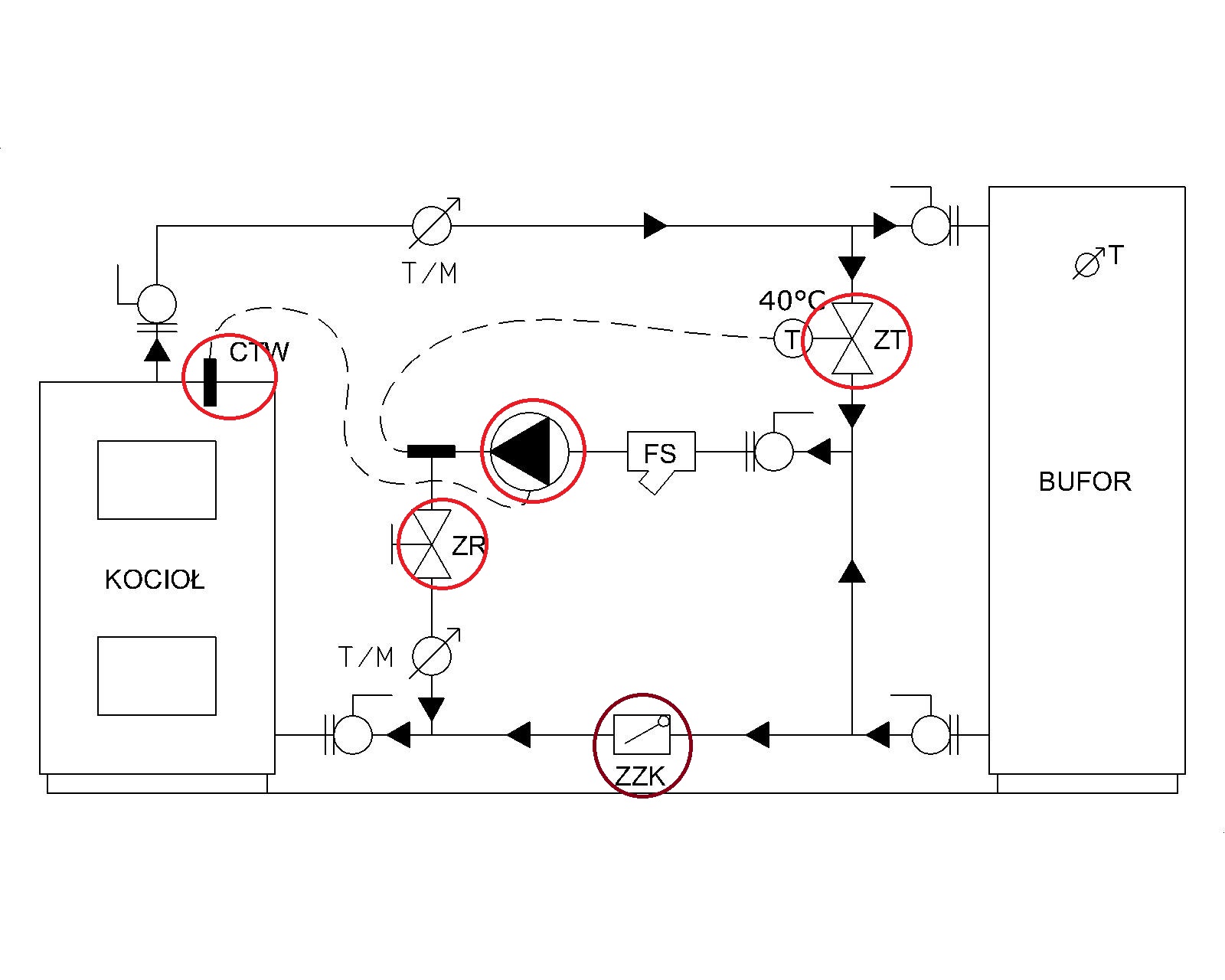

drzasiek90 pisze:Może i działa dobrze, ale jest za bardzo skomplikowany jak na taką prostą funkcje
Dokładnie tak
Wystarczy zawór trójdrogowy Afriso ATV i temat ogarnięty bez nie potrzebnego dławienia przepływów

ARGUS pisze:Wystarczy zawór trójdrogowy Afriso ATV i temat ogarnięty bez nie potrzebnego dławienia przepływów
Przecież na podmieszaniu zasilania pieca zastosowany jest podobny zawór, tyle że z kapilarą. Gdybyś zrozumiał działanie tego układu, to zauważyłbyś, że dławienie przepływów zaworami klapowymi jest tutaj potrzebne, aby nie ładować bufora dopóki piec nie osiągnie temperatury roboczej. Spełniają swoje zadanie bez żadnego sterowania i zasilania.
Podałem proste, tanie, dobrze działające i sprawdzone rozwiązanie.
Chyba nie mam już nic do dodania w tym temacie, dopóki dyskutuję z osobami, które nie rozumieją działania tego układu i z tego powodu go negują.

zlp pisze:Gdybyś zrozumiał działanie tego układu, to zauważyłbyś, że dławienie przepływów zaworami klapowymi jest tutaj potrzebne,
Jeszcze raz Ci napiszę
Zawory klapowe nic nie dławią - zapobiegają cofaniu się czynnika w rurę.
Od dławienia przepływów są zawory regulacyjne różnych typów.
Widzisz :-) od 30 lat zajmuję się hydrauliką (Systemy C.O o gaz) i bez "zrozumienia układów" robię to dobrze.
Takie internetowe mądrości już nie raz przerabiałem po kimś -"po swojemu" bo jakoś działać nie chciały tak jak powinny.
Powodzenia w budowie życzę :-)
Dodane 2 minuty 3 sekundy:
zlp pisze:Przecież na podmieszaniu zasilania pieca zastosowany jest podobny zawór,
podobny w działaniu .... porównaj przepływy

zlp pisze:dlaczego Twój zawór jest lepszy, jakie przepływy w tym układzie są potrzebne i dlaczego ten układ jest taki zły.
Nie zawór tylko układ temp minimalnej kotła stałopalnego.
Przedstawiony przez Ciebie układ jest dobry(?) tylko nie potrzebnie skomplikowany.
Sam zawór jest lepszy bo ma ponad połowę większy przepływ od tej samej średnicy zaworów z głowicą i kapilarą.
(Dokładne dane sprawdź sobie w kartach produktu.)
zawór jest fabrycznie ustawiony na konkretna temperaturę- mieszki są wymienne. można kupić na określoną temperaturę.

Ten układ jest skomplikowany?
Odrzuć zawory odcinające na wejściach i wyjściach z pieca i bufora oraz filtr siatkowy przed pompą, które do działania tego układu są zbędne.
Pozostaną:
1. CTW Termostat na wyjściu pieca uruchamiający i wyłączający pompę.
2. ZT Zawór trójdrogowy z termostatem mieszający gorącą wodę z powrotem, aby zapewnić odpowiednią temperaturę powrotu wody na piec.
3. Pompa - bez niej żaden układ tego typu nie zadziała, obieg wody musi być wymuszony.
4. ZR Zawór regulacyjny ograniczający wielkość powrotu - jego działanie opiszę poniżej.
5. ZZK Zawór zwrotny klapowy który kieruje podgrzaną wodę na zimny powrót pieca - to też opiszę.
- zawór ograniczający wielkość powrotu ma za zadanie wysterować powstały bypass, aby ilość powracającej wody była optymalna do podtrzymania optymalnej temperatury powrotu (zbyt mały przepływ to słaby odbiór ciepła z kotła i niepotrzebnie wydłużone ładowanie bufora, zaś przepływ zbyt duży - smolenie kotła).
Owszem ten zawór nie jest konieczny, jeśli pompa z zaworem trójdrogowym będą same odpowiednio ograniczać przepływ, na pewno można to obliczyć i dobrać stosując odpowiednie pompy i zawory dostosowane do mocy pieca, ale po co, skoro możemy to załatwić tanim zaworem, który ma dodatkowo możliwość manualnej regulacji.
Upierasz się przy zaworze o dużym przepływie, a tymczasem tutaj przepływ trzeba ograniczać.
- zawór klapowy.
W momencie wyczucia temperatury na wyjściu pieca termostat uruchamia pompę, która podnosząc ciśnienie w bypasie domyka ten zawór kierując całą ciepłą wodę do pieca.
W momencie kiedy piec osiągnie temperaturę i zaczyna pracować obieg ładowania bufora strumień wody kierującej się do powrotu pieca uchyla klapę.
Kiedy w piecu przygasa, obieg bufora zanika, klapa przymyka się pozwalając na ponowne dogrzewanie powrotu pieca. Ten układ z zaworem klapowym jest genialny w swojej prostocie, działa prawidłowo bez prądu i sterowania i to na tyle lekko, że wystarcza grawitacyjny ruch wody.
Co ważne, nic nie blokuje ładowania bufora w przypadku zaniku prądu.
Masz rozwiązanie na mniej skomplikowany układ?
Może stosując tylko 1 element: Laddomat, który jest ze 2-3 razy droższy i do działania potrzebuje tych samych komponentów i ma więcej ograniczeń?
Dla przypomnienia umieszczam ten schemat ponownie, zaznaczając tym razem elementy istotne dla jego działania:
