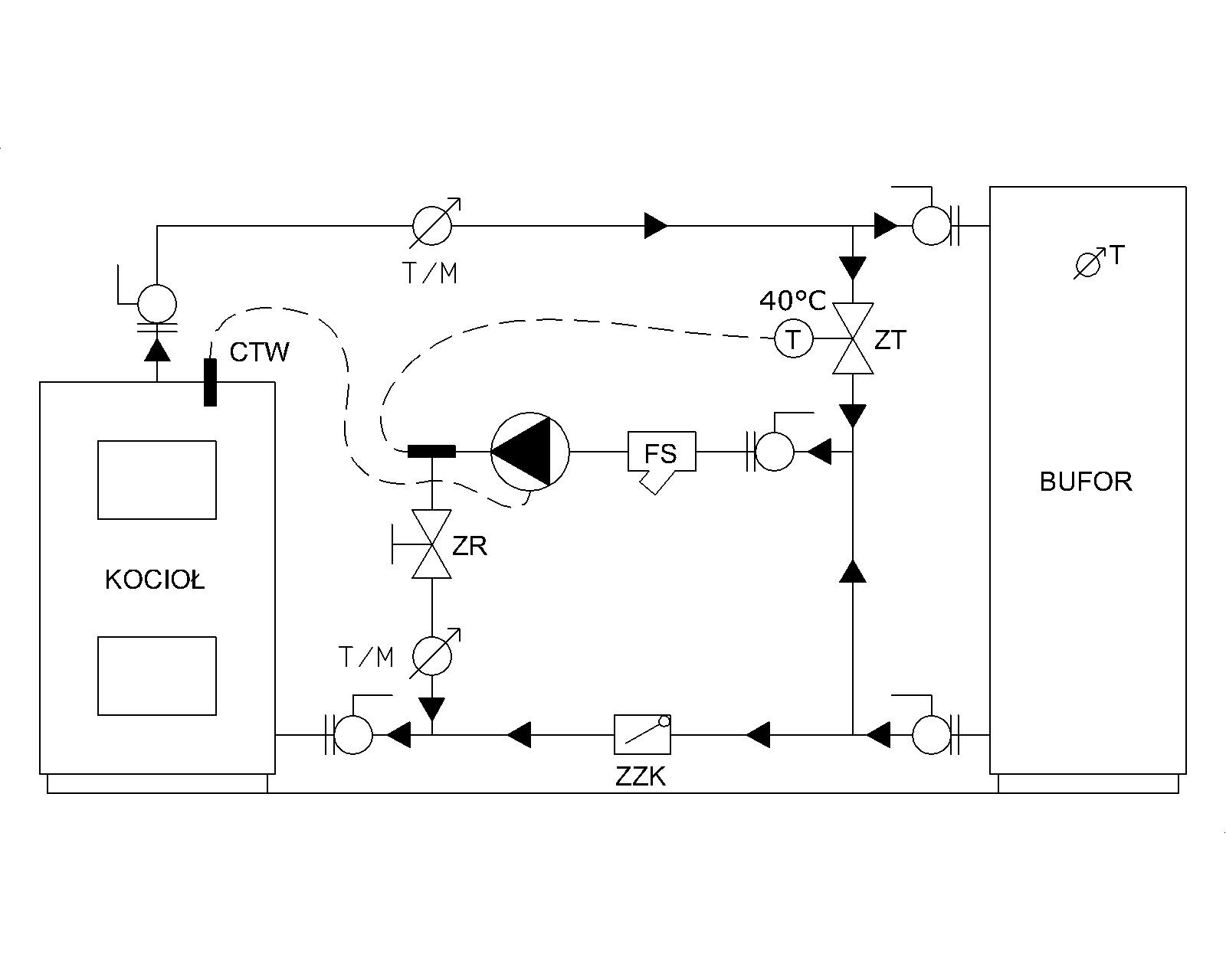

Mam jeszcze rozkminę jak podłączyć taki bufor. Wprawdzie nie ma uniwersalnego schematu, ale ja mam własną wizję na to. Sterownik do pomp CO/CW mam własnej produkcji więc mogę w nim zaprogramować dosłownie każdy algorytm jaki mi się zamarzy.
Zastanawia mnie tylko, czy podłączenie bufora według własnej nieszablonowej koncepcji nie będzie miało w przyszłości negatywnych skutków w postaci tego, że mój piec nie będzie miał klasę 5. Mam piec na paliwo stałe ale mogę nim palić zgodnie z prawem do stycznia 2024. Jeśli ekoświry nic nie popuszczą, to od stycznia 2024 nadal mogę palić piecem na paliwo stałe, ale żeby piec miał klasę 5 musi posiadać bufor. I no właśnie, czy bufor taki będzie musiał być podłączony zgodnie ze schematem producenta pieca?

drzasiek90 pisze: I no właśnie, czy bufor taki będzie musiał być podłączony zgodnie ze schematem producenta pieca?
W niektórych buforach jest coś takiego jak listwa, zastawka rozpraszająca i taki bufor musi być podłączony zgodnie z instrukcją producenta.
Poza tym jeśli chodzi o zasilanie i powrót do i z bufora to nie za bardzo jest co kombinować, i często przynosi to problemy z nie zyski.
Postaraj sie podłączyć bufor rurami 1" stalowe lub miedż fi 28,
Nie stosuj rur Pex ani zgrzewanych i będzie dobrze.

Post napisał: zlp » 11 sie 2022, 21:36
Bardzo dobrze rozkminiony schemat podłączenia bufora z funkcją pilnowania odpowiedniej temperatury na powrocie kotła (lepszy niż laddomat):
źródło: https://czysteogrzewanie.pl/jak-to-sie- ... or-ciepla/ - tutaj też szukaj opisu schematu.
