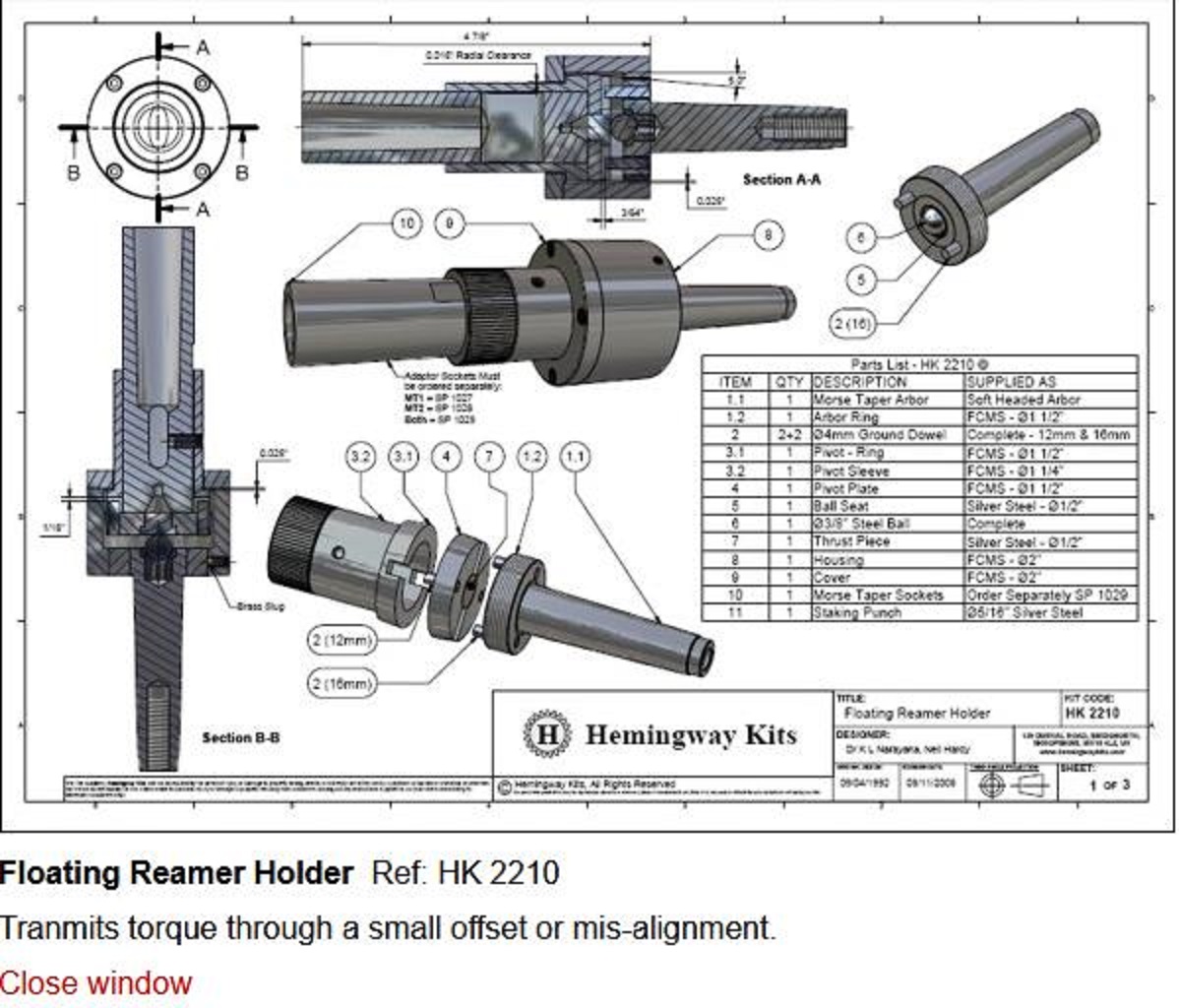

sammuel pisze:Chodzi mi tylko o to czy jak założę węglikowy rozwiertak w oprawkę pływającą to czy nie pęknie mi w momencie wejścia w materiał kiedy będzie łapał osiowość w otworze.
Rozwiertak ⌀23mm nawet węglikowy nie jest aż tak kruchy by pęknąć przy wprowadzaniu/centrowaniu się w otworze, skoro sztywno mocowany nie pęka a rozbija... Mam oprawkę pływającą tego typu z przesuwem tylko równoległym(bez kompensacji kątowej),
Obrazek Obrazek
stosowałem ją do rozwiertaka ⌀8mm VHM, i nic takiego się nie działo.
Fakt, że nie była to żadna seryjna produkcja gdzie liczy się czas, a jednostkowe zastosowanie ze spokojnym wprowadzaniem..

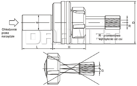

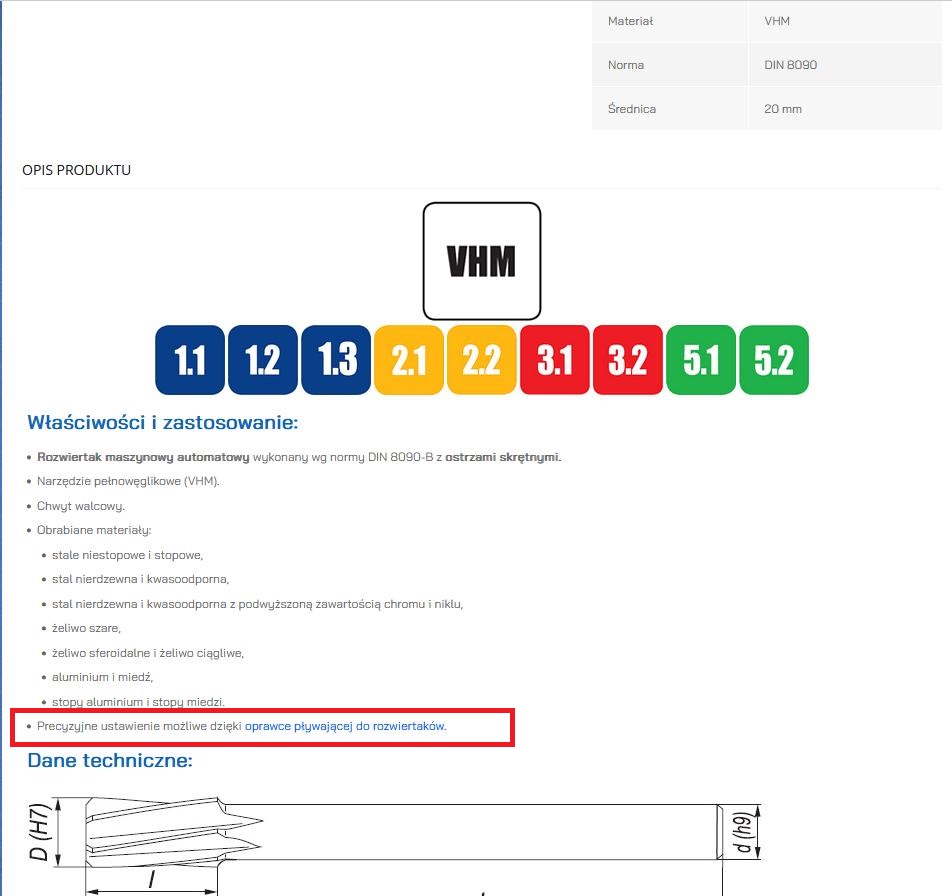

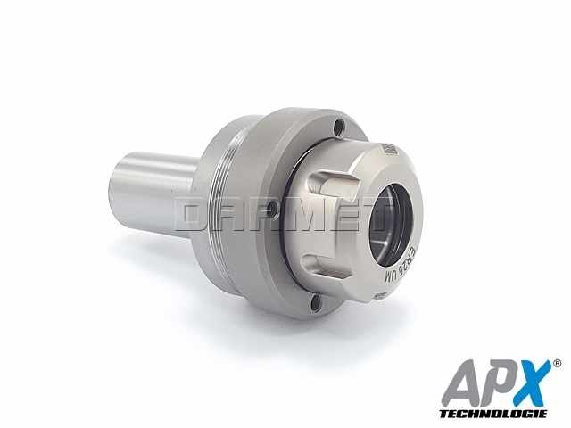

Ponadto nawet w specyfikacji do rozwiertaka VHM masz:
https://www.e-darmet.pl/rozwiertak-auto ... 25244.html#
Oprawka z kompensacją promieniową i kątową
http://www.hemingwaykits.com/acatalog/F ... older.html
Obrazek Obrazek

O taką odpowiedź mi właśnie chodziło. Mam identyczną oprawkę z chłodzeniem wewnętrznym, ale do tej pory stosowałem ją tylko do HSSów. Dziękuję bardzo :-)
