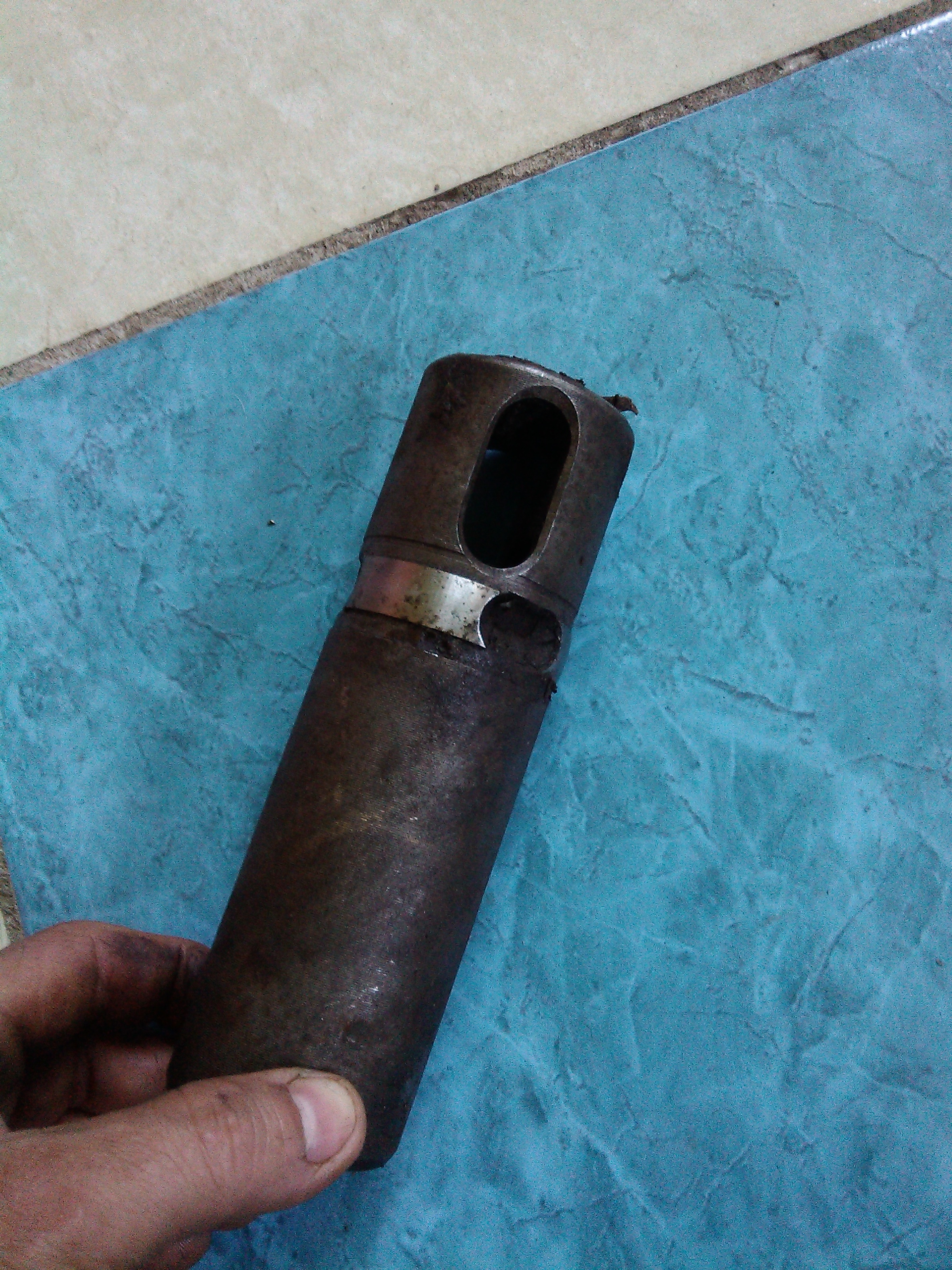

CFA pisze:Jak mocujesz do tej szybkozmiennej rozwiertak na stożku MK3?
Wkładasz takie oto tulejki a w nie rozwiertak czy wiertło. Ta na zdjęciu jeszcze w konserwacji więc wygląda brzydko, ale to co ma najważniejsze to ta powierzchnia błyszczcząca to właśnie przeznaczenie pod rozwiertaki, typowa tuleja pod wiertło tę powierzcnię ma długą i wchodzi na sztywno w oprawkę.

Do CFA : tu masz taka tulejkę, nabija się do niej rozwiertaka np. MK 3 i wkłada się do tej oprawki wahliwej http://www.narzedziomis.pl/tuleja-t-5212-3-32-ptrg.html
