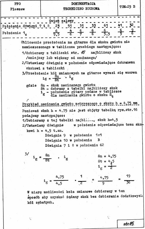

Witam wszystkich forumowiczów zainteresowanych gwintowaniem na tokarce.
Jestem amatorem w dziedzinie obróbki skrawaniem, - ale jakoś sobie radzę, - obecnie doszło do tego, że chcę wykonać gwint trapezowy na wałku ø 30 mm o skoku 8 mm, (jest to urwana śruba imadła piły ramowej).
Gwint chce wykonać na tokarce TUM-25B, na tabliczce skok gwintu kończy się cyferką 4,5 i tu zaczęły się schody. Proszę wszystkich o pomoc jak się zabrać do tego, bo wiem że ta tokarka umożliwia nacinanie gwintów o skoku od 0,2 - 18 mm. zamieszczę fragment DTR z opisem wzoru do obliczania ( nie pojmuje parametru - ig skąd się on bierze oraz co daje mi wyliczony wynik. Proszę o pomoc i z góry dziękuję

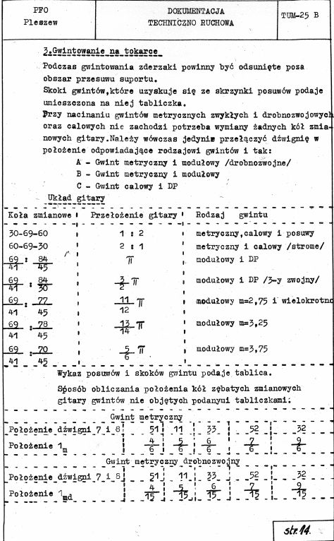

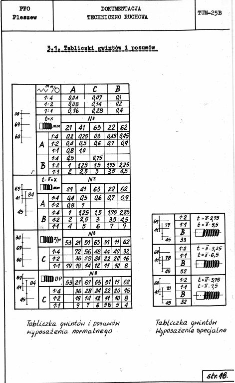

Prawdopodobnie musisz zamienić miejscami koła zmianowe w gitarze, koło Z60 dać na górę, a Z30 na dół, następnie ustawić skrzynkę posuwów jak dla skoku 2mm.

Dziękuję za podpowiedź.
Czyli będzie to wyglądało z ustawień skrzynki następująco:
B, 1:1, 21 ???
Oczywiście koła 60:69:30

Re: Gwintowanie
Test wykonany, rc36 udzielił poprawnej podpowiedzi za co jeszcze raz dziękuje (punkt przydzielony) śruba z gwintem o skoku 8mm wykonana a podpowiedź odnośnie jak uzyskać dany skok gwintu który nie występuje na tabliczce jest genialna i na pewno znajdzie zastosowanie przy innych pracach z dużym skokiem gwintu w przyszłości.
