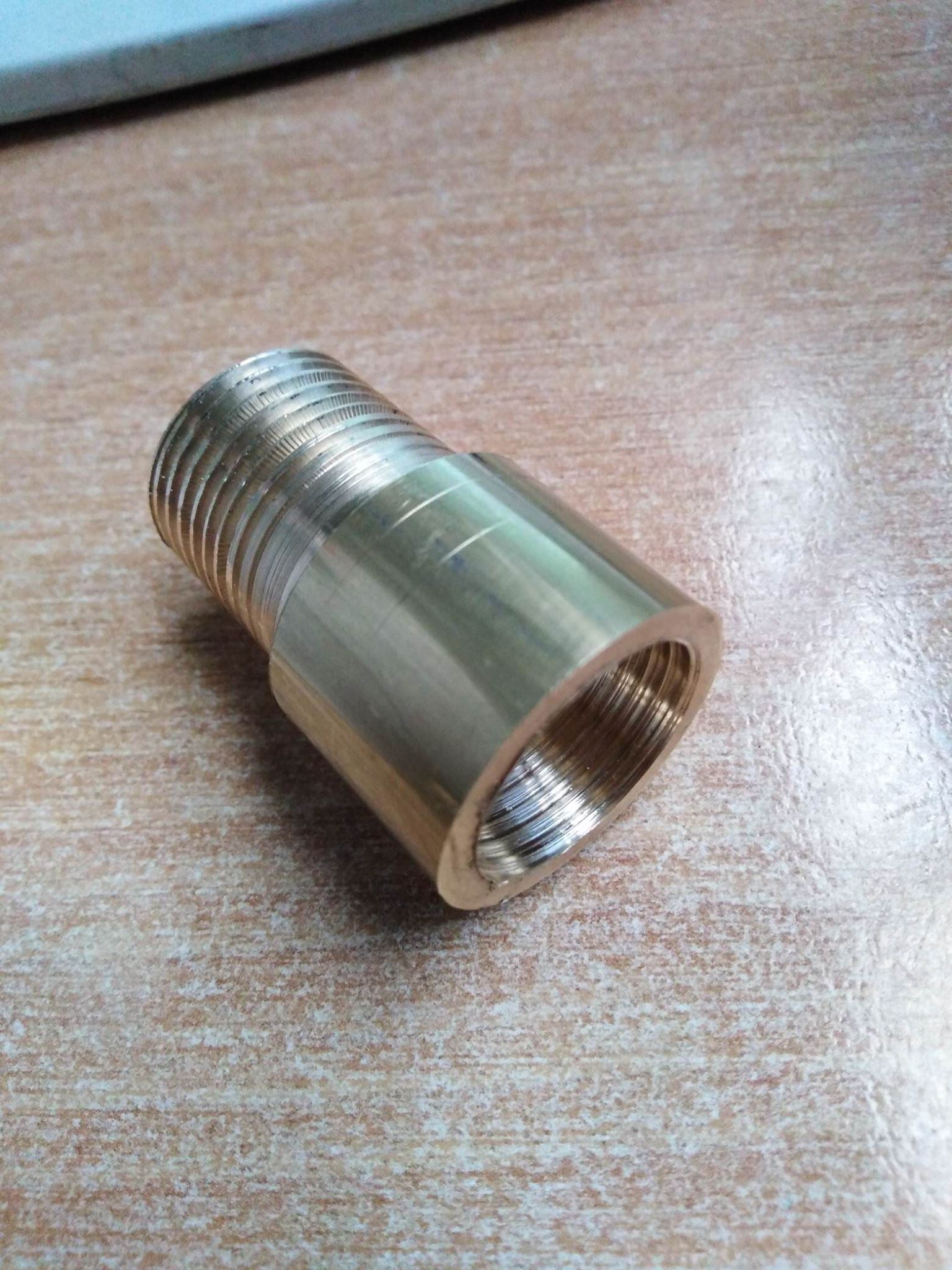

Post napisał: piachoo » 14 lut 2020, 14:07
Potwierdzam, technika działa, z posuwem naciąłem gwint wewnętrzny M20x1,5. Wkręca się aż miło.
Pozdr,
piachoo
