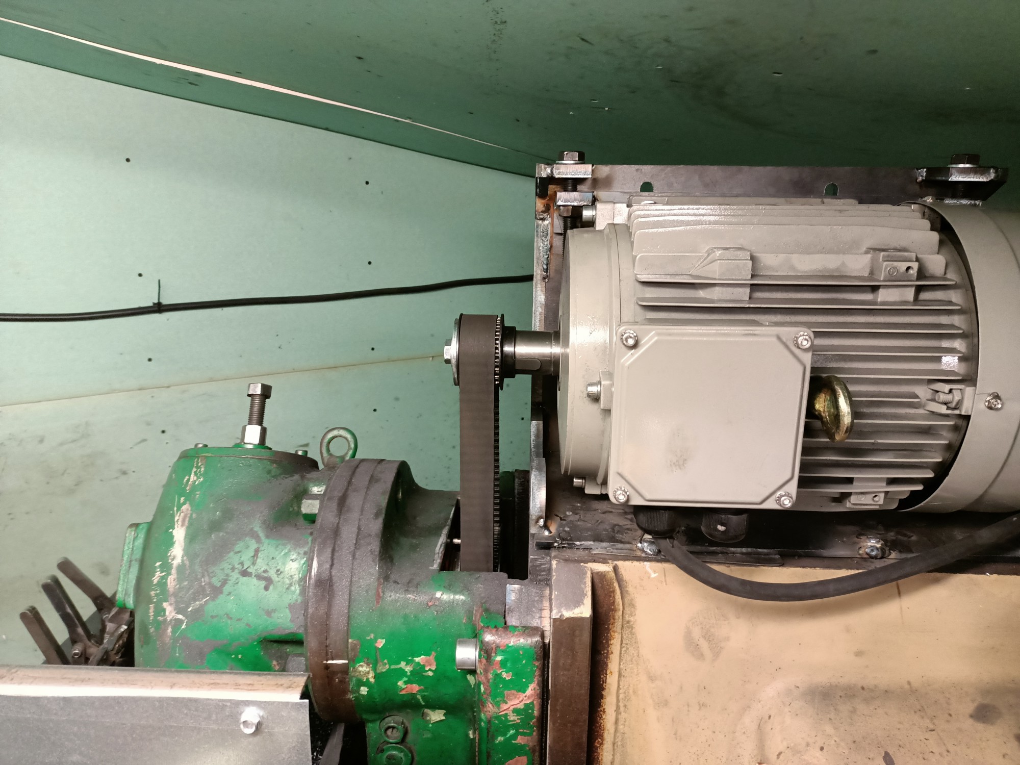

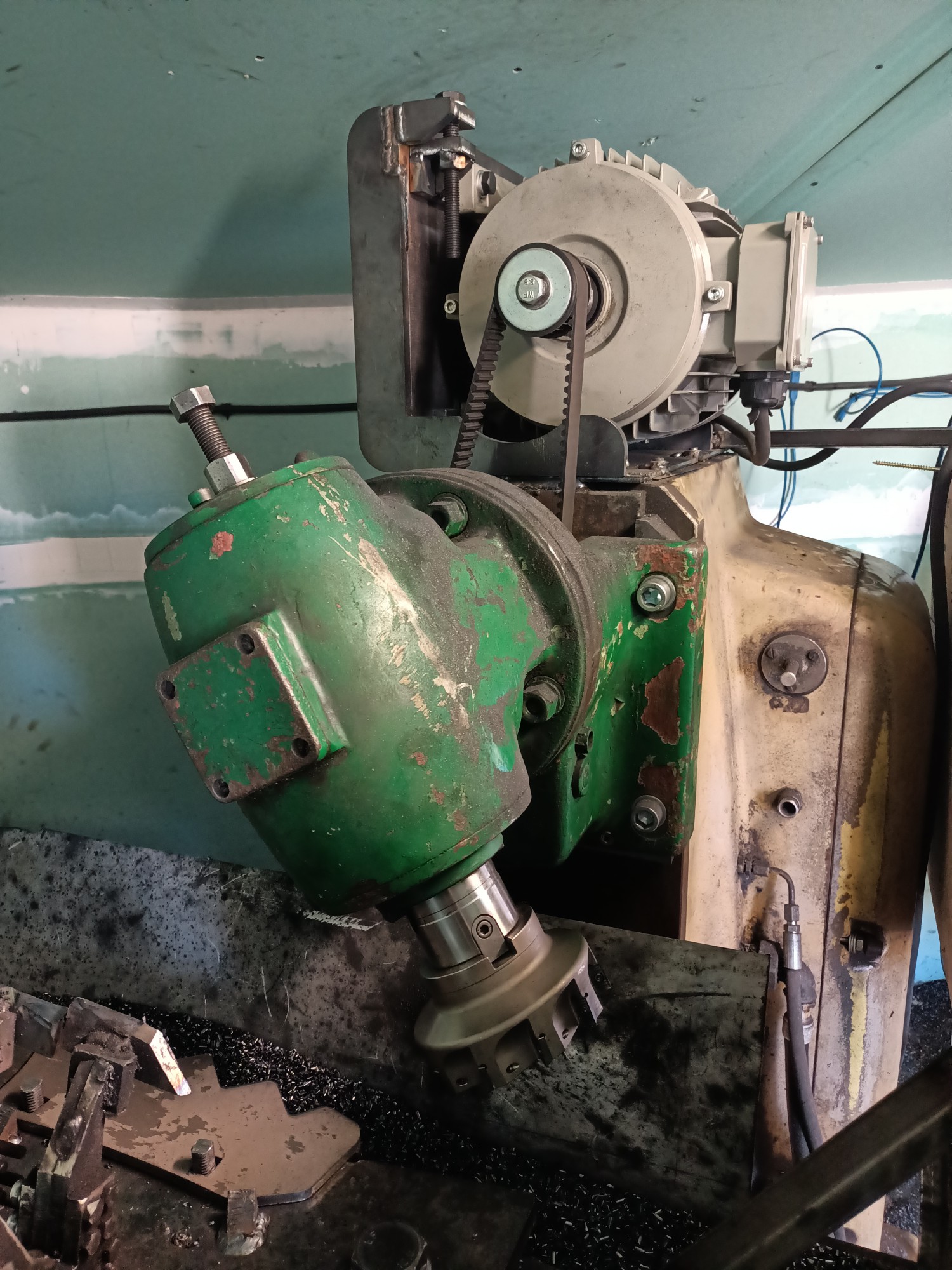

Dorwałem Siemensa 4kw 980 obr. Przełożenie zrobię 1:2 + Falownik i wyjdzie dobry zakres. Koła na podwójnym pasku klinowym 17mm bo zębate są dość głośne. Jeżeli będzie się ślizgać na klinowym, to zacznę myśleć o zębatym. Właściwie samo sterowanie poprzez spindla jest mi potrzebne do załączania i wyłączania silnika, bo obroty raz ustawione potrafią się nie zmieniać na maszynie przez 2 miesiące. Narazie spróbuję na seryjnym chłodzeniu, planuje jechać na 500 obrotów, a do tego będę potrzebował bardzo delikatnie zwiększyć Hz. Jeżeli maciora będzie się grzać, to pomyślę o zewnętrznym chłodzeniu.
Powiedzcie mi jeszcze czy spadki napięcia mogą być problemem? Lepiej wtedy spiąć w gwiazdę czy trójkąt? Obstawiam że palenie silników wynikło z tego, iż mam wpięta indukcję 30kva w instalacje, jak jest odpalona to latarnie przygasają 😃

Przypomniałem sobie o tym wątku, więc ptomnym wrzucam zdjęcia. Przeróbka skończyła się skasowaniem luzu na kołach łukowych i przeniesieniem napędu. Silnik 900obr 4kw. Oczywiście główka nie jest oryginalna więc zrobiliśmy adapter.
