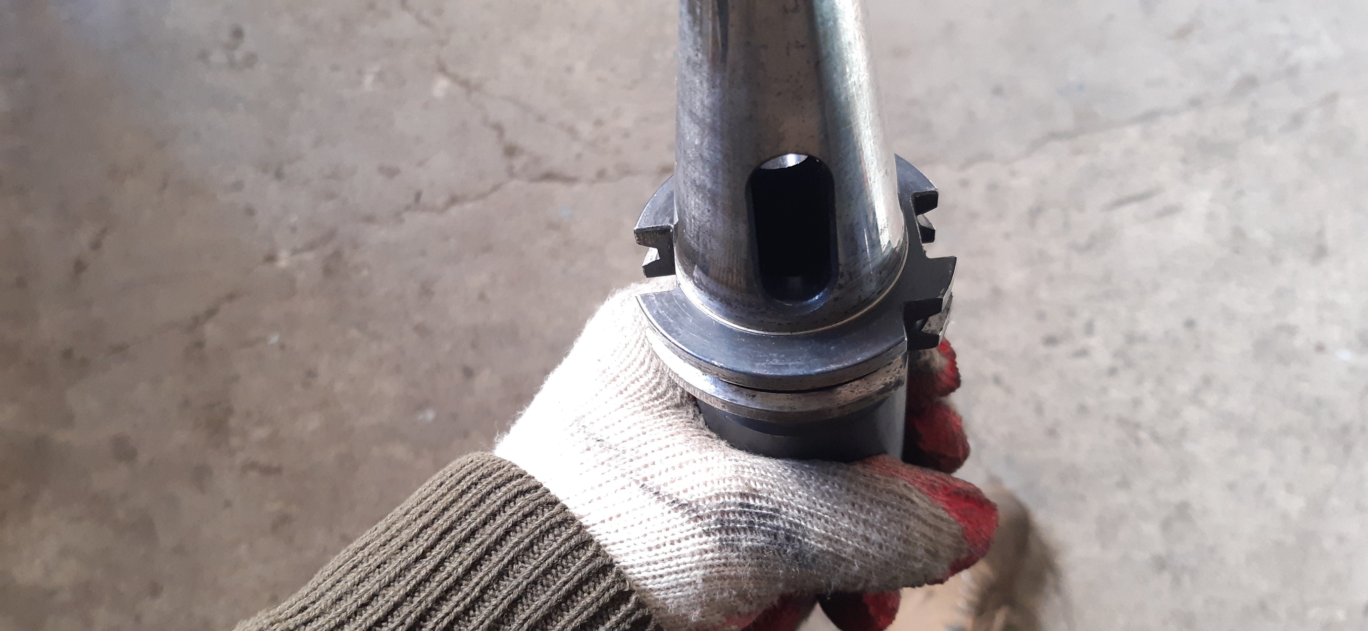

Post napisał: bear » 11 mar 2022, 12:43
Panowie co to za typ uchwytu ktory ma niecentrycznie zrobione podfrezowania pod kamienie?

Post napisał: Steryd » 11 mar 2022, 13:16
Kołnierz wygląda jak DIN 69871 czyli popularnych DIN SK, ale albo dziwna perspektywa, albo zbieżność stożka nie jest jak w SK

Post napisał: bear » 11 mar 2022, 13:37
Znalazłem na jednym opis E-871-50-MK4-A095-A czyli wychodzi ze to norma 69871. Czyżby nierowne podfrezowanie to wersja ustawcza pasująca tylko w jedną stronę? Wychodziło by na to że trzeba zmienić jeden kamien

Post napisał: Steryd » 11 mar 2022, 13:52
Tak, w systemach automatycznej wymiany to się do tego sprowadza. Przy standardowych wrzecionach symetrycznych trzeba kombinować.
