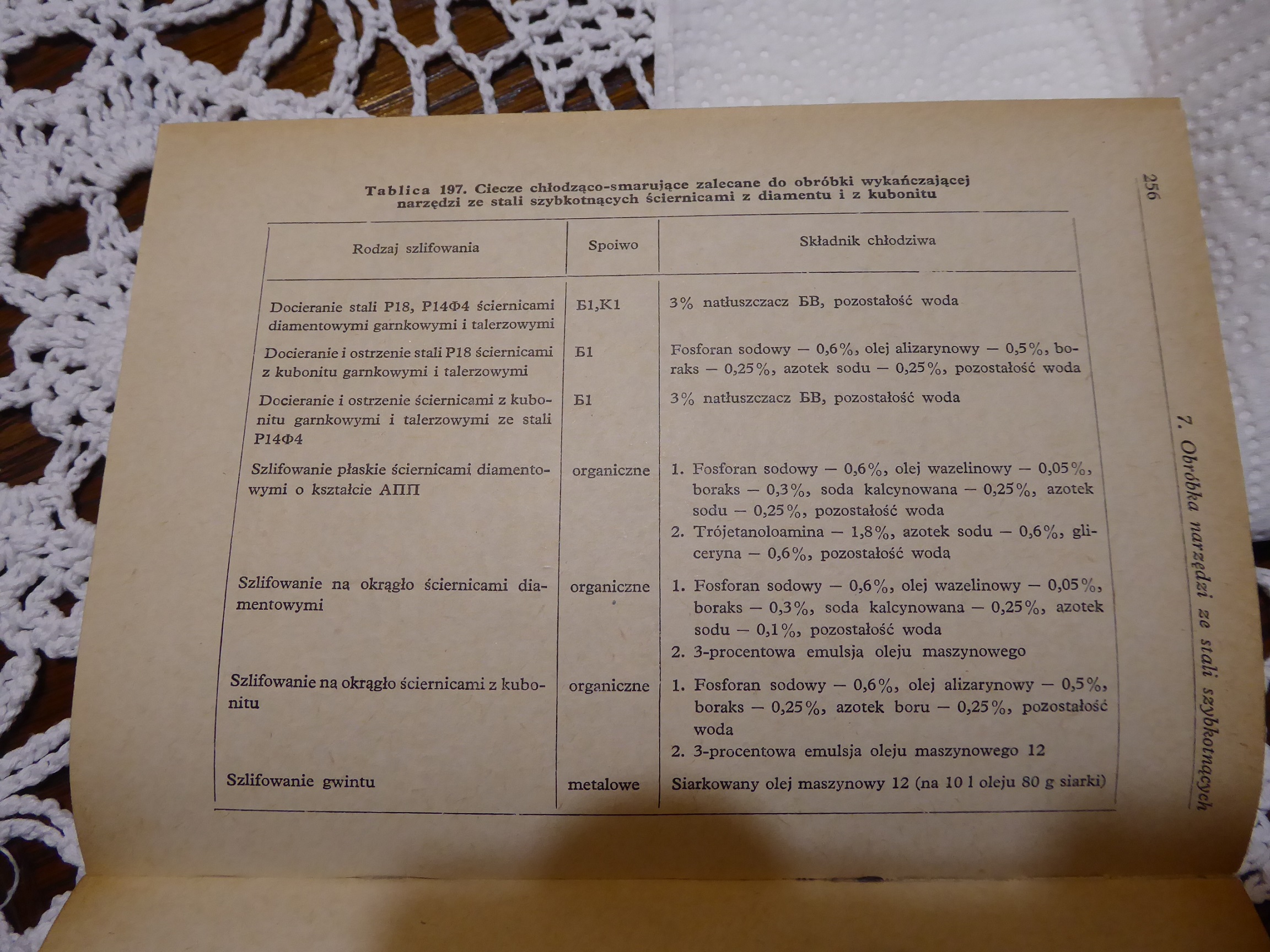

pitsa
Posty: 4463
Lokalizacja: PL,OP
Re: Ściernica do węglika
#18
Post napisał: pitsa » 08 mar 2022, 19:24
Czy przy takich ściernicach diamentowych do szlifowania stali stosuje się jakieś ciecze chłodzące (chroniące "diamenty")?

Post napisał: RomanJ4 » 08 mar 2022, 21:15
pitsa pisze:Czy przy takich ściernicach diamentowych do szlifowania stali stosuje się jakieś ciecze chłodzące (chroniące "diamenty")?
Obrazek Obrazek Obrazek
