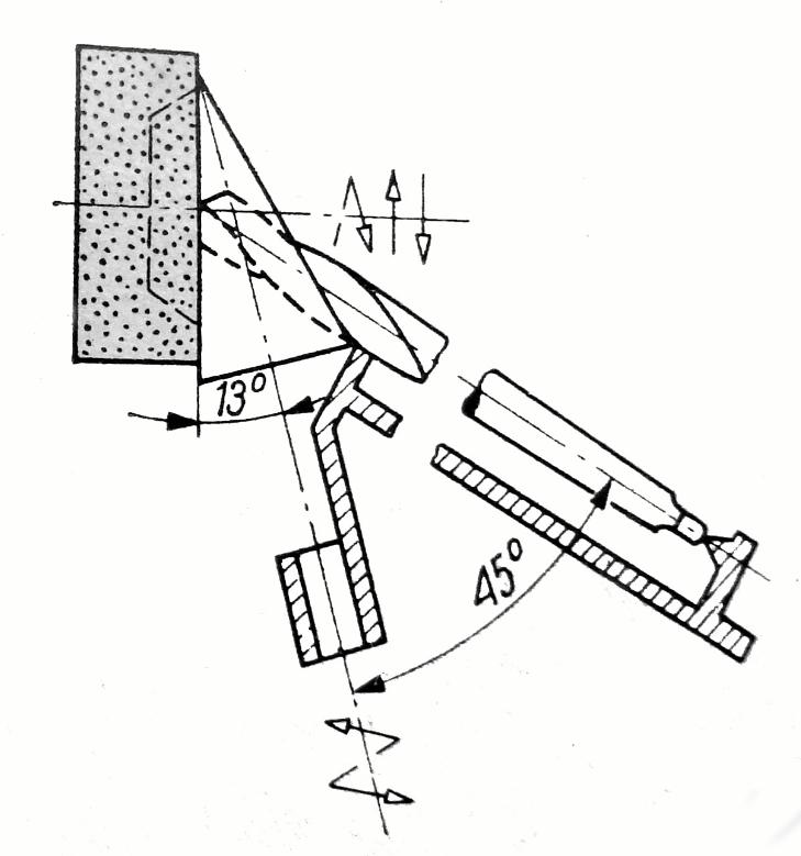

wieslawbarek pisze:ostrzeniu metodą jakiegoś wisborna czy jakoś tak
Większość wierteł jest zaostrzona metodą Washburne'a, która daje zawinięty stożkowaty kształt powierzchni przyłożenia. Polega ona na pochyleniu wiertła o 45° z jednoczesnym obrotem w jego osi
daje to w efekcie taką powierzchnię
Mając nieco wprawy równie ręcznie można uzyskać podobny efekt, oczywiście nie tak dokładny i symetryczny jak za pomocą ostrzarki i przyrządu, ale wystarczający do wiercenia..
https://content.instructables.com/ORIG/ ... format=mp4
ostrzenie-wiertel-kretych-metoda-washbu ... 31896.html

RomanJ4 pisze:Mając nieco wprawy równie ręcznie można uzyskać podobny efekt, oczywiście nie tak dokładny i symetryczny jak za pomocą ostrzarki i przyrządu, ale wystarczający do wiercenia..
Tak też to robię jak na razie ale... Przy wiertłach np. 4 mm i innych maleństwach jak na CNC mam nakiełek i wszystko co trzeba to oczekuję że otwór będzie 4mm. Ewentualnie lekko rozbity. Przy nowych wiertłach nie ma problemu i tak wychodzi. Ręcznie żeby takie małe wiertełka idealnie naostrzyć to już chyba trzeba być azjatą :D

Post napisał: RomanJ4 » 23 lut 2022, 21:12
Jeszcze jeden prosty przyrząd
