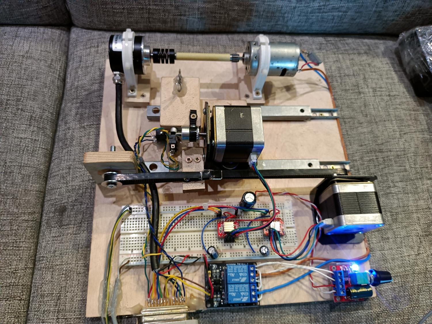

Aktualnie pracuję nad wersją 3 urządzenia (oprócz sterowania na USB ma też sterowanie przez ethernet i wiele innych ulepszeń/poprawek) i w związku z tym pochyliłem się nad tematem obsługi wrzeciona/enkodera ruchów synchronicznych.
Ponieważ nigdy nie miałem takiej potrzeby, nie posiadam tokarki CNC. Mam małą manualną, ale do testów nie chciało mi się jej na CNC przerabiać. Poza tym testowanie oprogramowania w warsztacie na sprzęcie, gdzie przez błąd można zrobić krzywdę sobie albo maszynie nie byłoby zbyt mądre.
Zbudowałem więc biurkowy model tokarki XZ, w zasadzie bez zbędnego przykładania się, z rzeczy które miałem "w szufladzie"
Model zawiera enkoder 200 ppr (800 cpr) połączony z silnikiem DS wałkiem który służy jako materiał.
Napędy paskowe na silnikach nema17 (kiedyś kupiłem ich całe pudełko chyba po 2-3 zł z demontażu), prowadnice Z szufladowe, X jakaś darmowa próbka ślizgowa igus.
Krańcówki mechaniczne, jakiś sterownik PWM do silnika (wrzeciona) z płytką przekaźników do ustawiania obrotów.
Narzędzie to wkład długopisu, toczy (rysuje) po oklejonym taśmą malarską wałku.
W sumie do testów nic więcej nie trzeba.

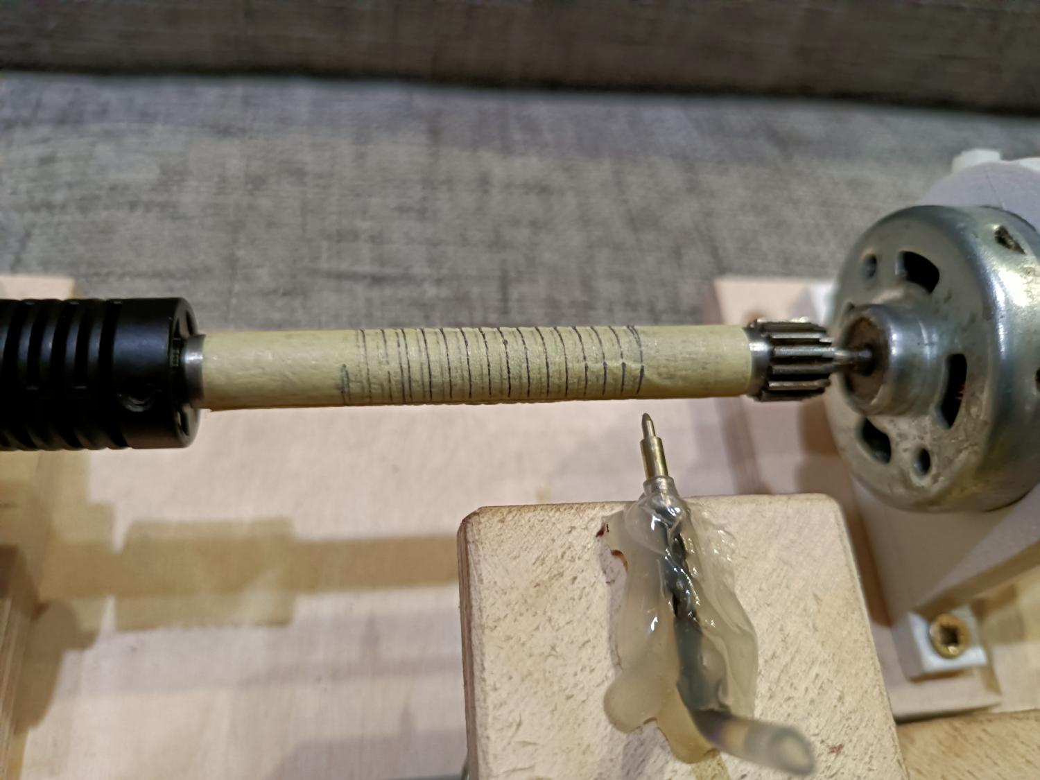

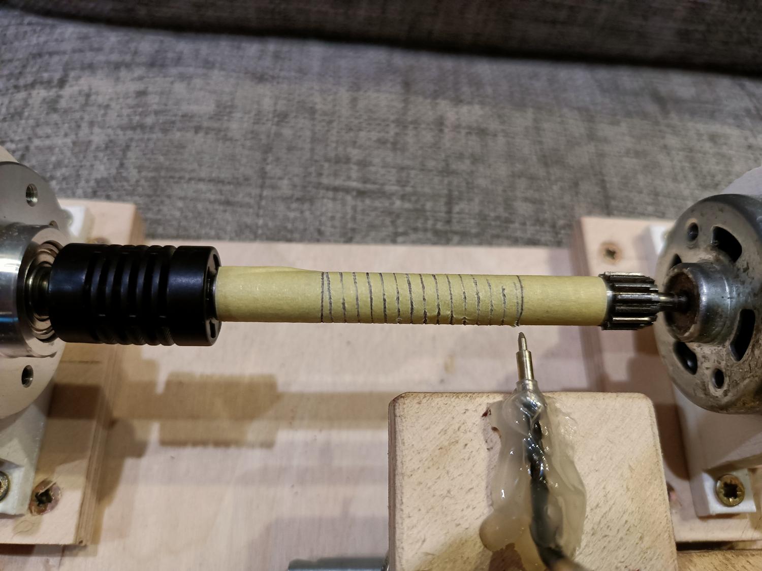

Testy z odczytem enkodera na linumeric wypadają świetnie - ponieważ pozbawiony jest jitteru to można odczytać wyższą prędkość niż na porcie LPT. Ten enkoder 800 cpr chyba do 3000 rpm czytam bez problemu.
No więc teraz testy.
Najpierw gwintowanie standardowe G33.
Wersja 3 korzysta z podwójnego buforowania wejść i wyjść, dzięki czemu opóźnienie (ograniczone do minimum) nie ma tutaj żadnego znaczenia, ponieważ zawsze jest identyczne.
Zgodnie z przewidywaniami gwintowanie tą metodą działa prawidłowo, a oto (może nie najlepszej jakości) nagranie:
https://youtu.be/OmAcBsSEUME
Wniosek jest taki, że z tym urządzeniem można również gwintować. Grbl za 10 zł tego nie zrobi, nawet, gdyby kosztowało rzeczywiście 10 zł
No i teraz wspomniane w cytacie gwintowanie na sztywno G33.1
Tutaj logiczne jest to, że opóźnienie które jest (bo być musi) wpłynie wprost proporcjonalnie do prędkości na odległość pomiędzy gwintem nacinanym w jedną stronę a gwintem nacinanym na powrocie.
https://youtu.be/BiGVKZyW64A
Noi efekt zgodny z oczekiwaniami.
Gwintowanie na sztywno jest na chwile obecną na urządzeniu niemożliwe - chyba, że z oprawką kompensującą.
