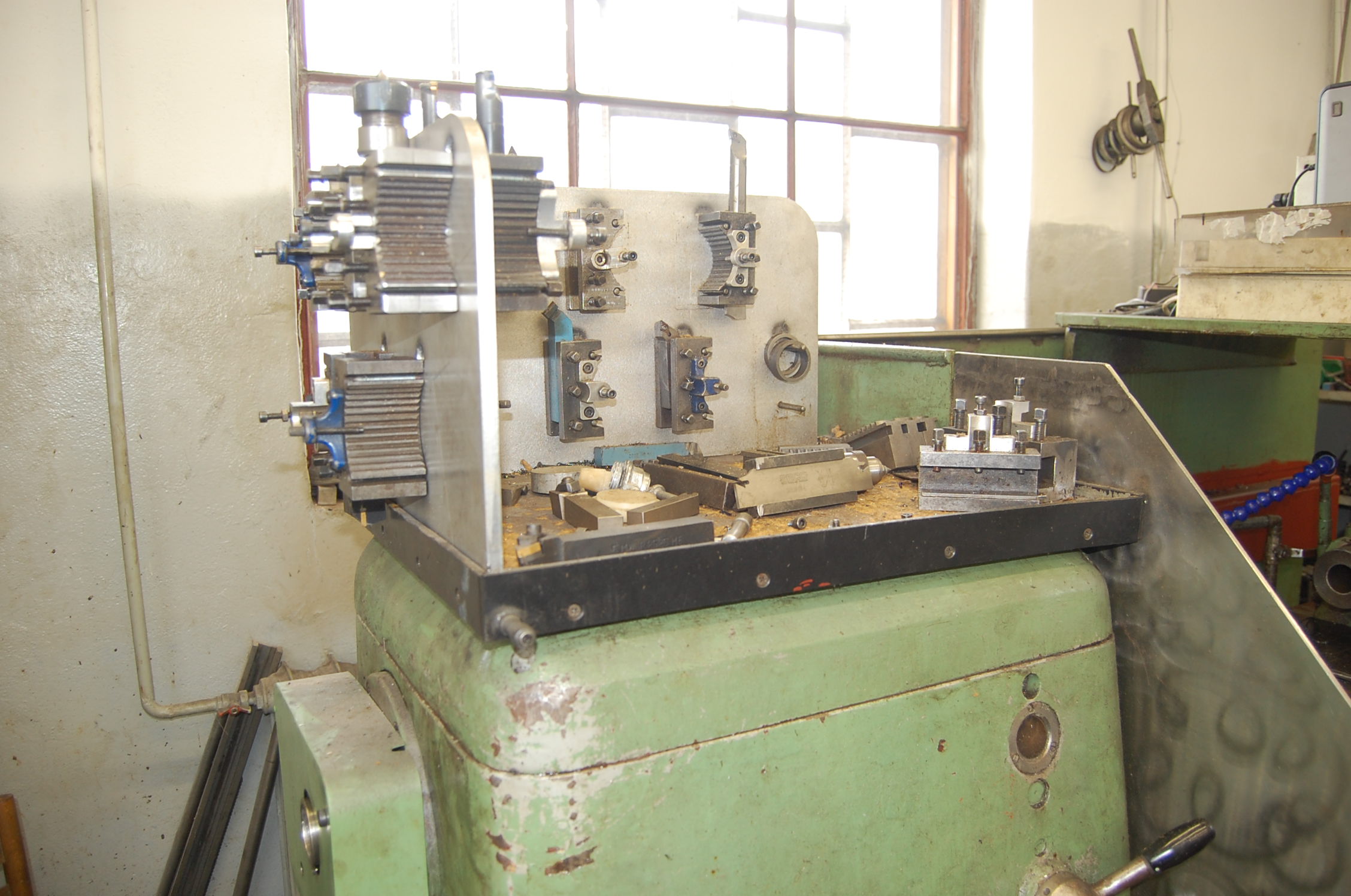

Obiecane zdjęcia.
Obrazek Obrazek
od wrzeciennika nie pokaże bo za dużo rozbierania.

Na filmiku to Linuxcnc. Napisałem postprocessor dla Solidcama do Linuxcnc na frezarkę i tokarkę, a wygenerowane programy przesyłamy na maszyny. Jak jest obróbka kształtowa i frezowanie 3D, gdzie jest z 30000 linii, to kto by to dobrze napisał i w którym wieku? :)
Fajny przybornik na multifixa. Jak powtarzalne jest położenie w tym multifixie, tzn. o ile zmienia się wymiar po wyjęciu i po ponownym zamocowaniu uchwytu z narzędziem w imaku?
Posty w temacie: 271
Posty: 17280
Re: Lifting (reanimacja ?) TUC - 40
#526
Post napisał: kamar » 01 lut 2022, 12:22
simon1989 pisze:
01 lut 2022, 11:37
Powinno być tak samo ale dychę wypada przyjąć. Czteronożowy z najlepszą blokadą tego nie da.
Ja mam multifix-y bo robota raczej narzędziowa, do dokładnych zmian to rewolwer.
