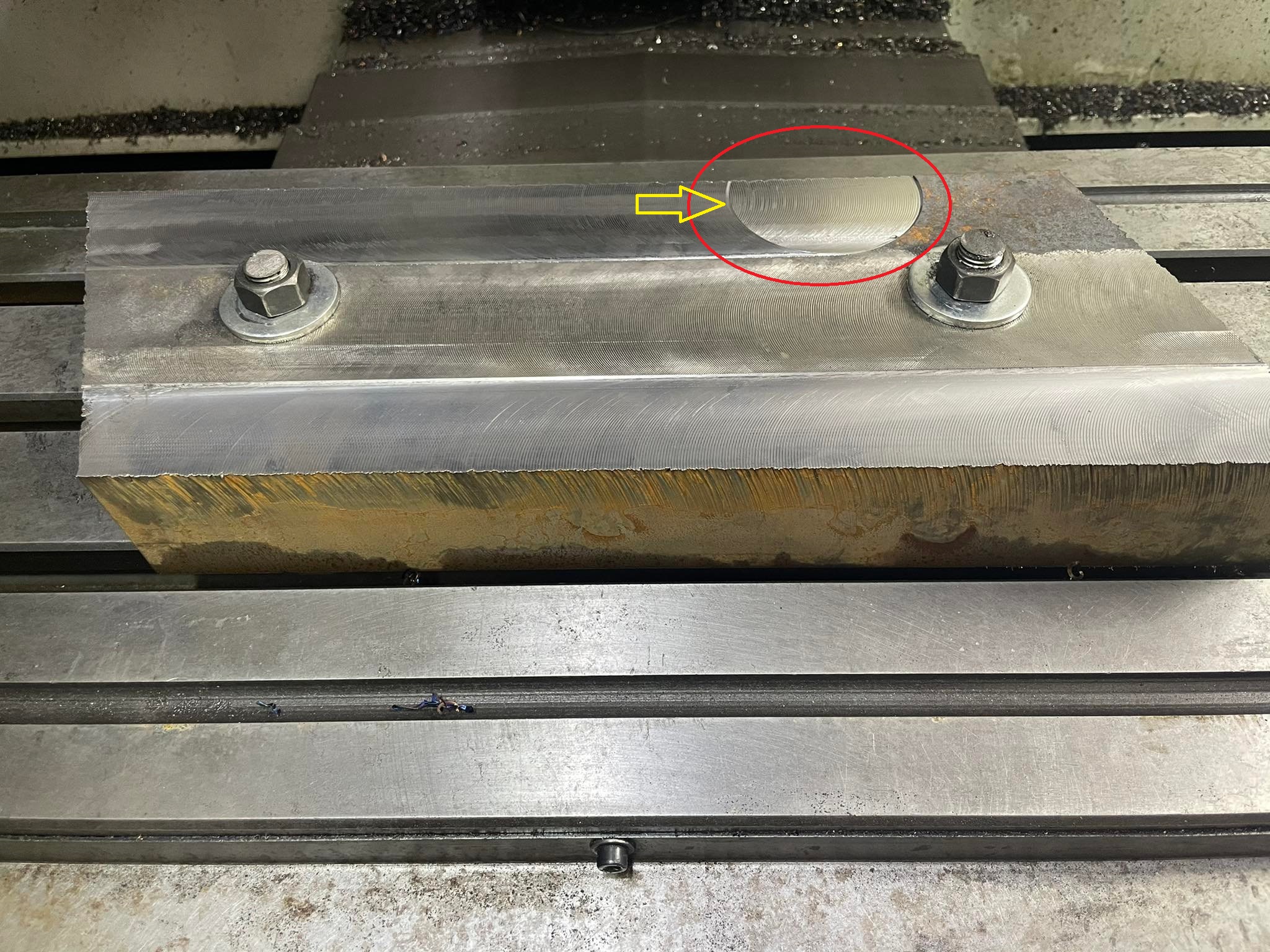

1. Zaciskasz głowicę na kolumnie i tuleję wrzeciona w korpusie głowicy przed frezowaniem(po ustawieniu głębokości ap)?
że ae 0.2mm już może powodować, że ono drga.

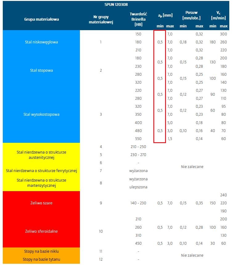

2. ap=0,2mm to bardzo mało do zebrania, za mało.
Promień naroża swoich płytek masz r=0,8mm, a według specyfikacji na stronie sprzedawcy którą podałeś, w parametrach skrawania masz wyraźnie określone ap minimalne zalecane ap dla nich jest równe 0,5mm!
Co zgadza się z ogólnymi zasadami dotyczącymi skrawania, gdzie ze względu na rozkład wektorów sił skrawania zależnych od kąta przystawienia Kr (a konkretnie składowej siły odpychającej materiał od ostrza) zaleca się stosować głębokość ap nie mniejszą jak 2/3r.
By wektor siły odpychającej dla wypadkowej kąta przystawienia Krwyp dla danego promienia r był jak najmniejszy, a wektor wypadkowej siły oporu skrawania jak najbardziej równoległy do wektora posuwu.
http://slideplayer.pl/slide/414021/
Oczywiście, by dochować wierności tej zasadzie, to jeśli nie mamy możliwości zmienić promienia r płytki, musimy odpowiednio zmienić wielkość głębokości skrawania ap
Nic dziwnego, że drga, kiedy obrazowo ostrze bardziej trze niż skrawa..
3. Przyglądając się zdjęciu które zamieściłeś, można zauważyć, że głowica skrawa także tyłem (w stosunku do kierunku posuwu, vide-żółta strzałka), co może świadczyć o tym, że oś wrzeciona nie jest zbyt równoległa do powierzchni stołu.
Trzeba by dokładnie wytrymować głowicę.

Niskie ap spowoduje szybkie zużycie płytek. Wiór ma zadanie odprowadzać temperature i nie może być zbyt mało. Poza tym na płytce powstaje narośl, która chroni płytkę przed zużyciem. Przy niskim Ap szybko tępimy krawędź płytki.
A Przejedź czujnikiem zegarowym po oprawce głowicy, w najbardziej wysunietym punkcie jakim możliwym dotknąć. Później zakreć ręką wrzecionem

Starałem się zamontować płytki idealnie. Po sprawdzeniu czujnikiem zegarowym pokazuje mi odchyłkę max 0.015 czy to dużo? Wydawało mi się, że nie.
Brałem ap 0.2 mając nadzieje, że to mi wygładzi powierzchnie nie zużywając przy tym płytki. Zbierałem i 1.5mm i 0.5mm, niestety przy wszystkich próbach to samo, jedno przejście i pytki tępe/zużyte a maszyna drga razem z podłogą.
Zadzwoniłem do Pana który w pobliżu obrabia z prośbą o wizytę ze swoją głowicą 50mm. Będzie za godzinę, zobaczymy czy to wina głowicy/jej wysięgu/płytek czy drgań maszyny. Nie chce nawet myśleć, że wrzeciono może być krzywo względem stołu, mam nadzieje że to ja popełniam gdzieś błędy.
Dodatkowo zamówiłem płytki SPKN 1203EDR N210 BAILDONIT do mojej głowicy one chyba zdadzą egzamin pod NC11LV.

Zamocowałem na sztywno do stołu ten blok. Niestety to samo ;/ Myśle, że to przez drgania wrzeciona. Maszyna prawie nie używana od nowości ale... Zaznaczyłem na rysunku co drga. Jak się dotyka podczas obróbki drga i to dość znacznie... Czy to może być problemem? ...
To zaznaczone na rysunku drga , bo masz za długi trzpień na głowicy.
..... , ale o tym już Tobie pisałem.
Myślałem, że może drgać bo ma za duże opory
Fakt , Twój wybór głowicy na CNC kiepski ..... , ale się ma co się ma. :|

Jednak bym sprawdził na jakiejs długiej oprawcę czy wrzeciono nie bije. Masz tam uchwyt sk40?
Do miękkich materiałów od razu używa się płytek bez naroża(np aluminium) a do stali najpierw z narozem i przy obróbce wykańczającej ostrych płytek.

Nie brnie dalej tylko walczy z tym co się ma na stanie, że miałem taką głowicę z takim wysięgiem to tym próbowałem robić... Jutro skoczę po fi50 pod APKT z najkrótszym wysięgiem i będę próbował dalej.
