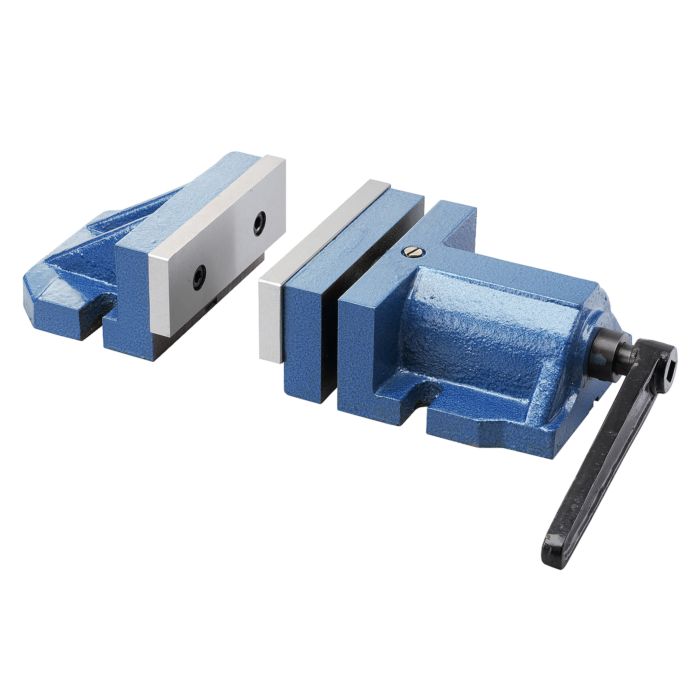

Nie wiem co masz na stanie , ale ja w takich wypadkach po splanowaniu mocuję kostki w to.
Mariusz.

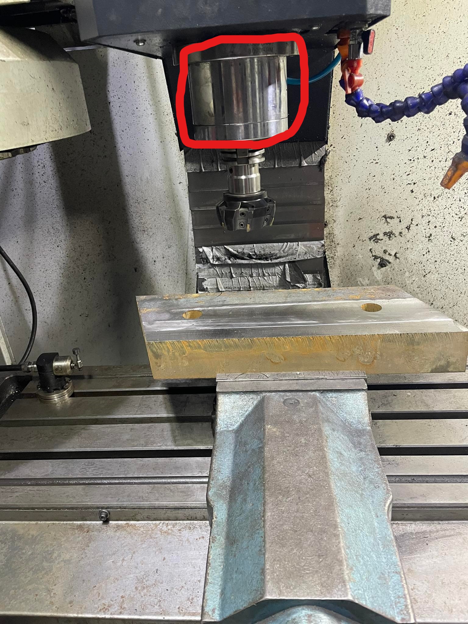

Zamocowałem na sztywno do stołu ten blok. Niestety to samo ;/ Myśle, że to przez drgania wrzeciona. Maszyna prawie nie używana od nowości ale... Zaznaczyłem na rysunku co drga. Jak się dotyka podczas obróbki drga i to dość znacznie... Czy to może być problemem? Myślałem, że może drgać bo ma za duże opory ale już sam nie wiem bo jak widziałem jak Panowie na 3 razy mniejszej frezarce jadą po ae 4mm i nawet jej nie słychać to może mam coś z wrzecionem.

Zanim próbowałbym mocowania przez stół lub dwa imadła, zamocowałbym płytkę głębiej w imadle. Podłóż jakieś równe płytki 15-25mm i powinno być o niebo lepiej, oczywiście jeśli spód imadła jest ok.
Z drugiej jednak strony widzę, masz nieobrobione powierzchnie boczne, skąd pewność, że osiągniesz równoległe płaszczyzny po frezowaniu? Zakładam, że właśnie o to m.in chodzi w tej operacji. Jeśli tak to najlepszym sposobem, tak jak już tu koledzy pisali, będzie mocowanie do stołu, bo imadło prawdopodobnie po zaciśnięciu przekosi element.
Dodane 8 minuty 38 sekundy:
AdamSobczyk2411 pisze:
27 sty 2022, 10:21
Jeśli masz drobne wrzeciono to tak, to może być problem. Spróbuj z mniejszym wysięgiem głowicy.
Ja niby mam sztywną maszynę ale wrzeciono drobne/słabe. Byle ciut większy opór przy sporym wysięgu i odmawia współpracy.
A nie możesz schować pinoli i podjechać stołem do góry?

Zamocowałem już przedmiot bezpośrednio do stołu. Leży sztywno, nie drga. Tak jak pisałem wydaje mi się, że drga wrzeciono. Nie wiem tylko czy jest aż tak słabe, że ae 0.2mm już może powodować, że ono drga. Zamówiłem jeszcze płytki o których pisał kolega których używają przy NV11LV z powłoką N210. Zobaczymy ale czarno to widze.

Ale jeździ zapewne cała głowica, a nie tylko pinola. Obniż całość i schowaj pinolę.

Tylko zamów odpowiedni rodzaj płytek, płytki SPUN w katalogu baildonita są oznaczone jako płytki tokarskie a ich odpowiednik frezerski to SPKN i jest to istotne gdyż SPUN maja promień na narożu a SPKN dodatkowo ścięty gładzik, który niweluje ewentualny problem z nierówno osadzonymi płytkami w poszczególnych gniazdach. Z doświadczenia wiem że w głowicy jaką pokazałeś żeby frezowało gładko ważne jest ustawienie poszczególnych wkładek na płytki tak żeby wszystkie płytki były równo, dodatkowo możne wrzeciono nie jest prostopadłe względem stołu.

To nie jest pinola, tylko wystające łożyskowanie wrzeciona.
