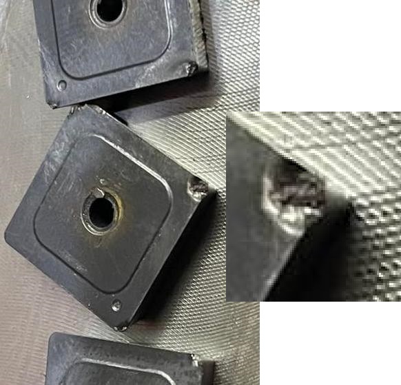

S600 F500 bez chłodziwa ap 0.8mm ae 60%. Może mam za mało sztywną maszynę na takie frezowanie. Chyba będę to jechał frezem fi20 bo inaczej tego nie przeskoczę. Płytki po 1 przejściu są takie jak na obrazku. Do tego krawędź mono chropowata.

.... Płytki po 1 przejściu są takie jak na obrazku. ....
Bo lipę kupiłeś.

Na pewno masz sztywną maszynę...?
przy takim drganiu to żadna płytka długo nie wytrzyma... to wykruszenia udarowe nie zużycie ścierne(szkoda, że mała rozdzielczość..)

Sprawdź te płytki i głowicę bo to wygląda jakby jedna płytka wystawała

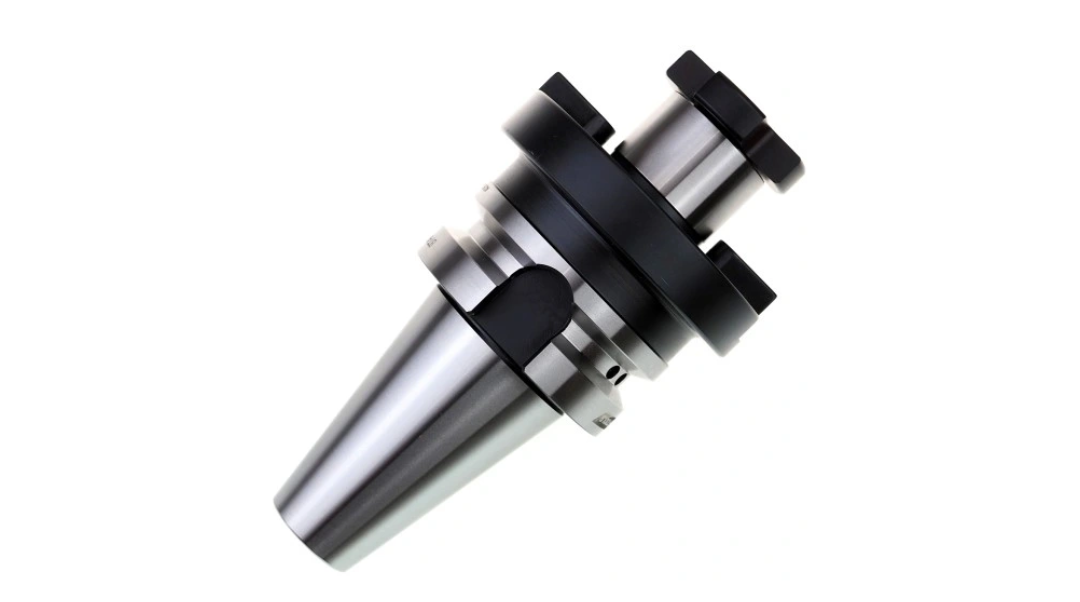

Za długi trzpień na głowicy .
Źle zamocowana kostka w imadle , nic dziwnego , że telepie.
Zamocuj kostkę na stole dociskami bocznymi
https://www.google.com/search?q=dociski ... 19mPUFJ-VM
, skróć trzpień i będzie o niebo lepiej.
Od biedy możesz obok imadła postawić drugie , i zamocować kostkę w dwóch .
Chodzi o to aby kostka nie była na końcach w powietrzu.
Jak tylko ją planujesz , to zamocuj ją na niższych podkładkach .
..... po co ona tyle wystaje nad szczęką ?

Jak przez otwory możesz zamocować na stole do kamieni , to na co czekasz ?
.... , ten trzpień to lipa.
Głowica - im krótsze mocowanie tym lepiej.
