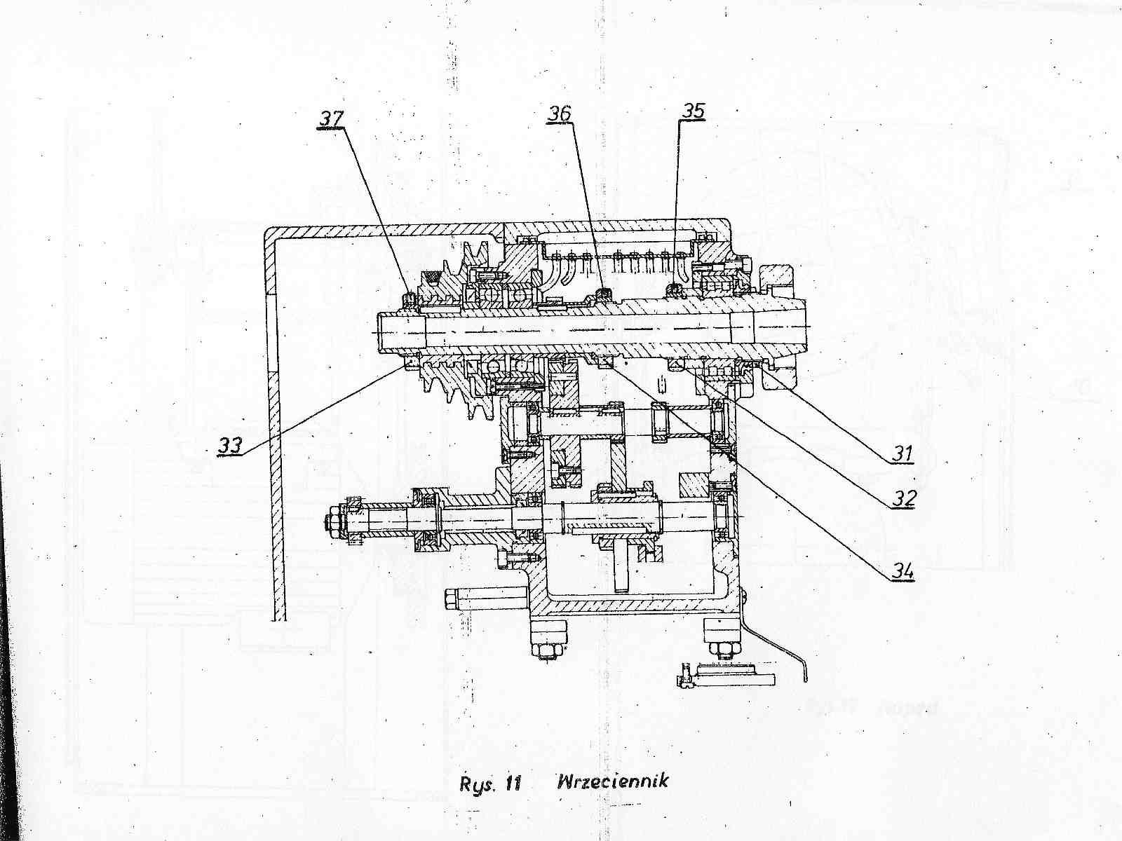

Wrzeciennik - obróbka zgrubna, stabilizacja, obróbka na gotowi, poza otworami wrzecionowymi, szlifowanie podstawy, roztaczanie otworów wrzecionowych na gotowo... to miało zapewnić równoległość osi wrzeciona do łoża... oś konia wyprowadzana poprzez szlifowanie podstawy (do montażu wykonana z naddatkiem).
Seria, w moim wykonaniu, to dwie sztuki, w tym jedna w odbiciu lustrzanym.

blablinsky pisze: Rura będzie z ST3
Troche bida jak na wrzeciono. Kiedyś zrobilem takie wrzecionko i póki co jest OK. Sztywne aż za bardzo, pracuje cicho a jedyna wada to jakies lekkie niedoważenie gdzieś.

Ad IMPULS: Kawał wrzeciona. Z czego robiłeś ( ok już znalazłem )? Rury grubościenne ST3 są łatwo dostępne i tanie, jak się pomylę to będzie mała strata, podobno pierwsze wrzeciono robi się dla wroga
. Takim długim wytaczakiem to chyba po setce pod koniec, niełatwa sprawa. Masz gdzieś zdjęcia obsadzania tego? Jestem ciekaw naprężania dwóch łożysk stożkowych obok siebie. Wiem, że się też stosuje kulkowe skośne (np. we wrzecionie frezarki mam dwa w jedną stronę i jedno odwrotnie), ale ceny są koszmarne.
Ad JacekBelof: Bardzo liczę na te równoległości, jeszcze nie sprawdzałem, ale fakt, że to polska tokarka i elementy są nieużywane dobrze wróży. Rotary SMP na youtubie ma świetną relację konwersji minitokarki. Wszystko było krzywo, skrobanie regulacja itp. :
A co myślicie o zrobieniu tego wrzeciona na rozpór nakrętkami? Na zdrowy rozum łożyskom, żadna różnica.
Czy średnicę wrzeciona pod łożysko robi się pod montaż na gorąco czy bez szlifowania to nie ma sensu?

blablinsky pisze:Takim długim wytaczakiem to chyba po setce pod koniec, niełatwa sprawa.
Po setce to dopiero by drzało. Lepiej z milimetr. Nożyk był zwykly HSS wiec sobie pomalutku wytaczał. Nie musialem zrobić jakiegoś konkretnego wymiaru w środku wiec bez stresu.
blablinsky pisze:Masz gdzieś zdjęcia obsadzania tego? J
Tam gdzieś kilka stron wcześniej było pokazywane. Musisz pogrzebać w temacie.
Dodane 3 minuty 41 sekundy:
blablinsky pisze:A co myślicie o zrobieniu tego wrzeciona na rozpór nakrętkami? Na zdrowy rozum łożyskom, żadna różnica.
Powinno być OK.
blablinsky pisze:Czy średnicę wrzeciona pod łożysko robi się pod montaż na gorąco czy bez szlifowania to nie ma sensu?
Wszystko zależy od dokladnosci tokarki. Jeśli robi dokladnie i nie ma owalu to rób na tokarce pod łozysko. Choć wiadomo-szlifierka to jednak szlifierka.

Wrzeciono ze stali st3 to straszna nędza, ja bym to robił ze stali 40hmt lub ze śruby kl. 10,9 i pytanie jak chcesz połączyć tą rurę z zabierakiem uchwytu?
Drugie pytanie czy te fabryczne otwory we wrzecienniku mają odpowiednią średnice pod wcisk łożysk?

Łożyska obsadzane były bezpośrednio w tych otworach, tak wynika z rysunków technicznych, za które bardzo dziękuję firmie FMT.
Z przodu jest chyba jedno walcowe dwurzędowe a z tyłu dwa kulkowe skośne, pewnie przystosowane do wyższych obrotów niż dwa stożkowe.
Jak połączyć jeszcze do końca nie wiem, nie znam się za bardzo na standardach, pewnie musi być jakiś kołnierz ze stożkiem zewnętrznym i otworami gwintowanymi. Może tak jak w oryginale choć tam jest kupa żelaza. Dużo tych wiadomości, jaki system byłby najbardziej uniwersalny? Chciałbym móc tam dokręcić także uchwyt na tulejki C, jeśli to nie kompletnie nierealne?

Ten wrzeciennik jest wzorowany na TSB 20 lub TSB 16, zobacz tematy związane z wymianą łożysk w tych tokarkach i będziesz miał wszystko wyjaśnione.
