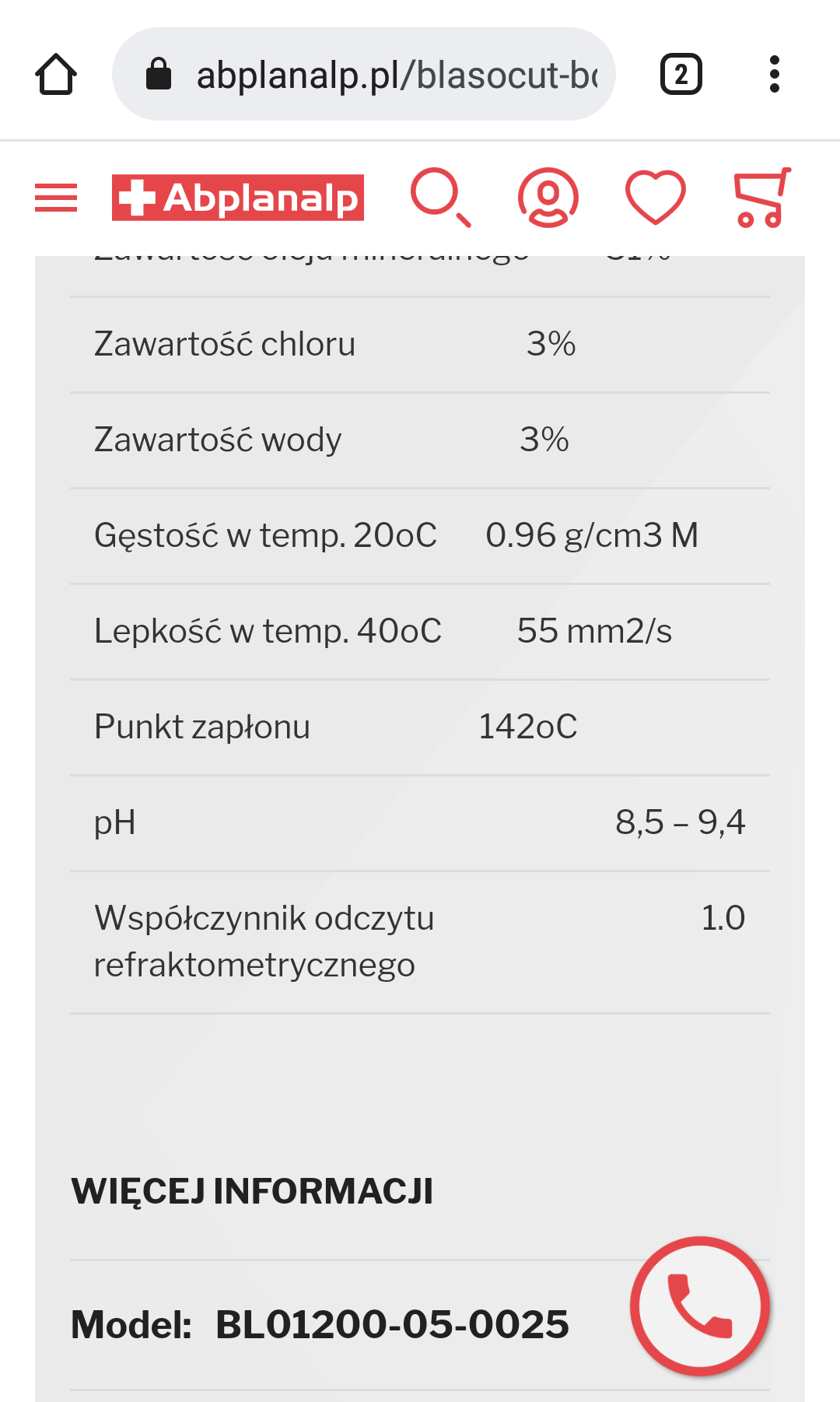

orion32 - ,, może " to jest szerokie i głębokie .....
Współczynnik refrakcji w moim chłodziwie wynosi 1.0
Kartę charakterystyki produktu czytałem X razy , a XXXX razy go w maszynie wymieniałem.

Blaser produkuje też chłodziwa o współczynniku refrakcji 1,3 i 1,6.
Ty zaś na podstawie tego, który ma akurat 1 pisałeś bzdury, których nie warto przytaczać. To On miał rację, a nie ty.

Refraktometr używam od czasu , kiedy zacząłem pracować na obrabiarkach Haas , w których stosowany jest Blaser.
Przy pomiarze nic nie trzeba dodatkowo pomnażać.
To dlatego, że np Blaser Blasocut 2000 universal ma współczynnik 1.0 , więc nie trzeba się nad tym zastanawiać
