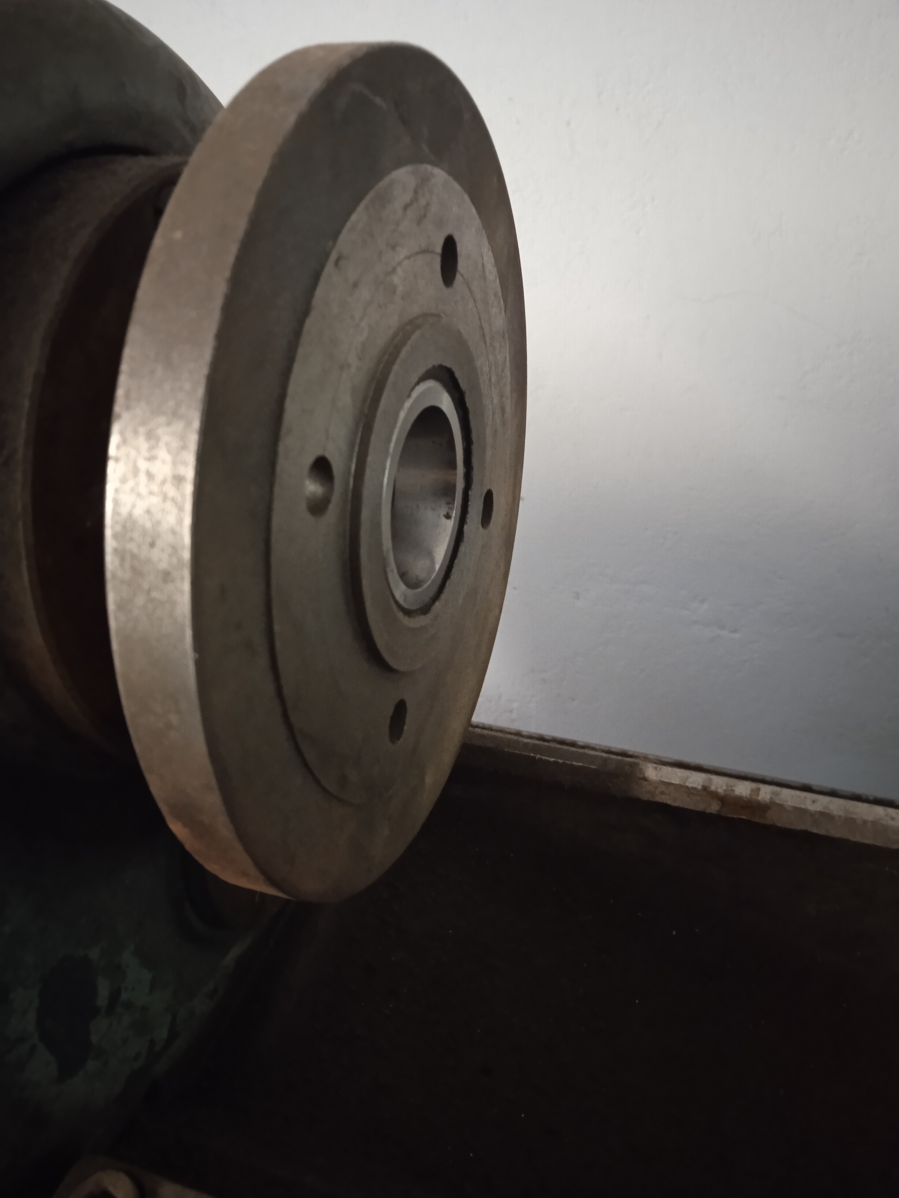

matteush pisze:Co masz na mysli mówiąc przejściówkę?
W tym przypadku przejściówka to stalowy krążek z jednej strony pasujący do tego zabieraka, a z drugiej pasujący do docelowego uchwytu.
Gdyby po prostu zatoczyć ten zabierak pod uchwyt 125 to zawiesi się on na gwincie wrzeciona.
Druga mozliwość to tuleja z trzema otworami gwintowanymi pod robaczki w miejscach otworów na zabieraku.
