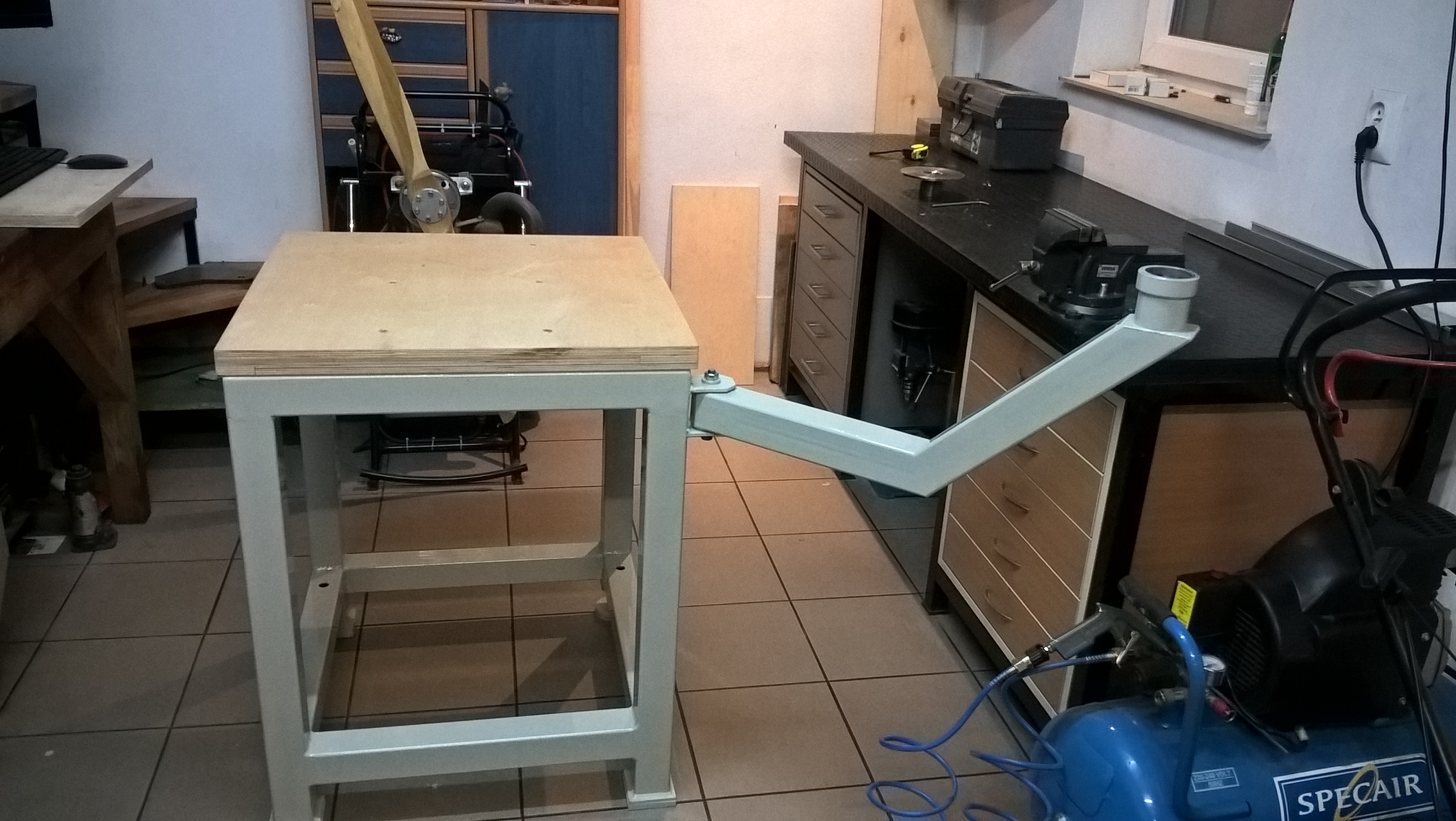

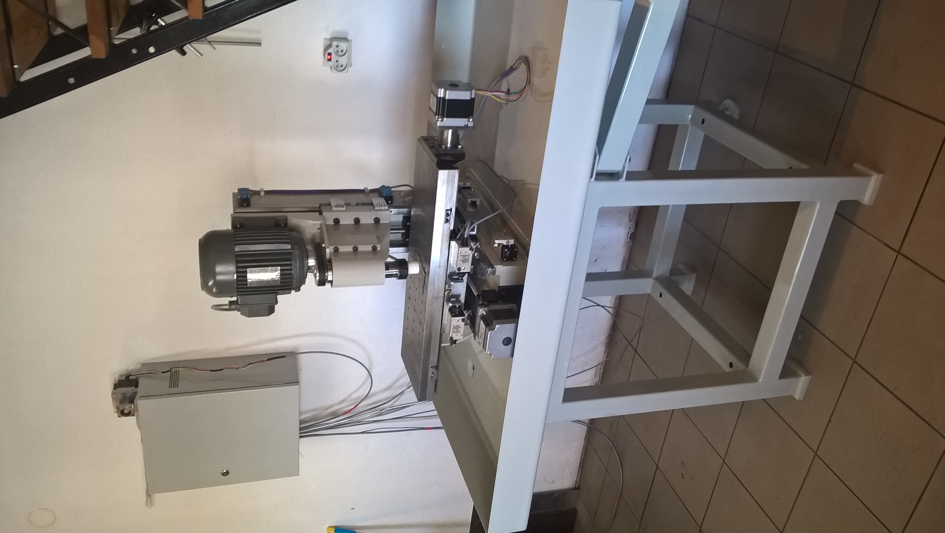

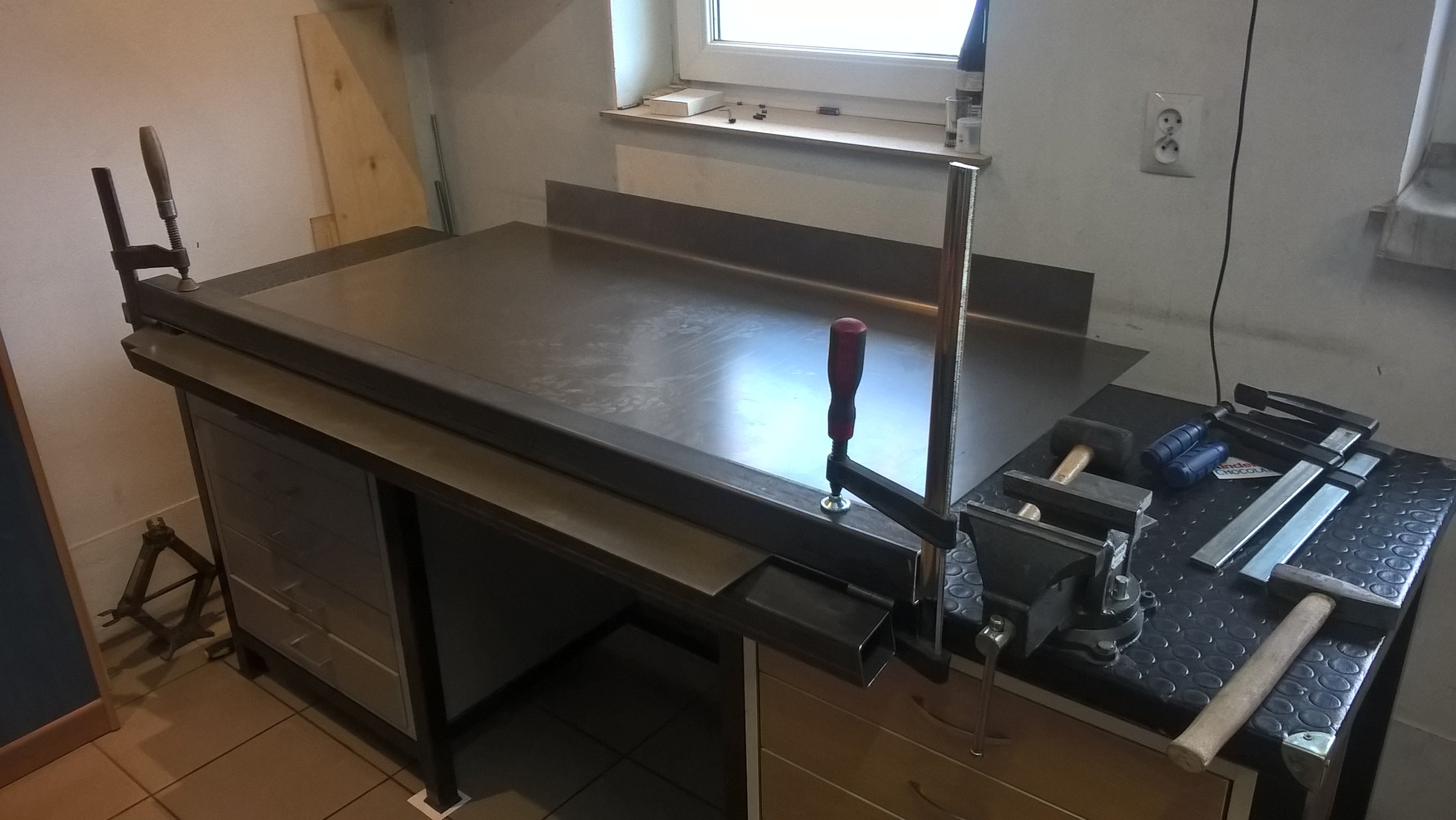

Sezon letni za nami więc jest trochę czasu ,żeby podłubać w zaciszu garażu przy frezarce. Żeby ruszyć z pracami końcowymi to trzeba frezarkę posadowić tam gdzie będzie stała docelowo . Wykonałem więc podstawę z profili stalowych 60x60x3 oraz wannę z blachy 1,5 mm. Na wannie będzie jeszcze obudowa z blachy i plexi wysokości 60 cm , bo akurat mam takiej wysokości kawałki blachy. Obrazek Obrazek Obrazek
Teraz jak frezarka już stoi na swoim miejscu pierwsze co zrobie to zaleję kolumnę żywica z kruszywem , żeby później już nie rozbierać.
Przestrzeń w kolumnie to ok 5 litrów objętości i teraz mam pytanie ile powinienem zakupić żywicy ? Może ktoś z Was to już robił i pamięta ile szacunkowo żywicy idzie na litr objętości.

Post napisał: tuxcnc » 28 gru 2021, 21:48
staneley pisze:
28 gru 2021, 21:29
Zależy od kruszywa.
Najlepiej zasypać kolumnę, zawibrować i zobaczyć ile da się dolać wody.
