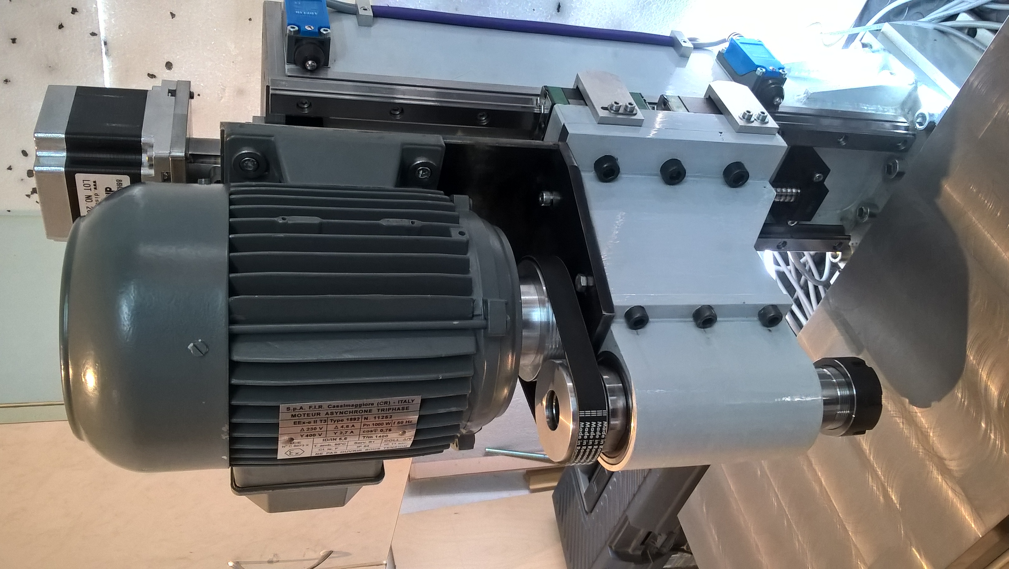

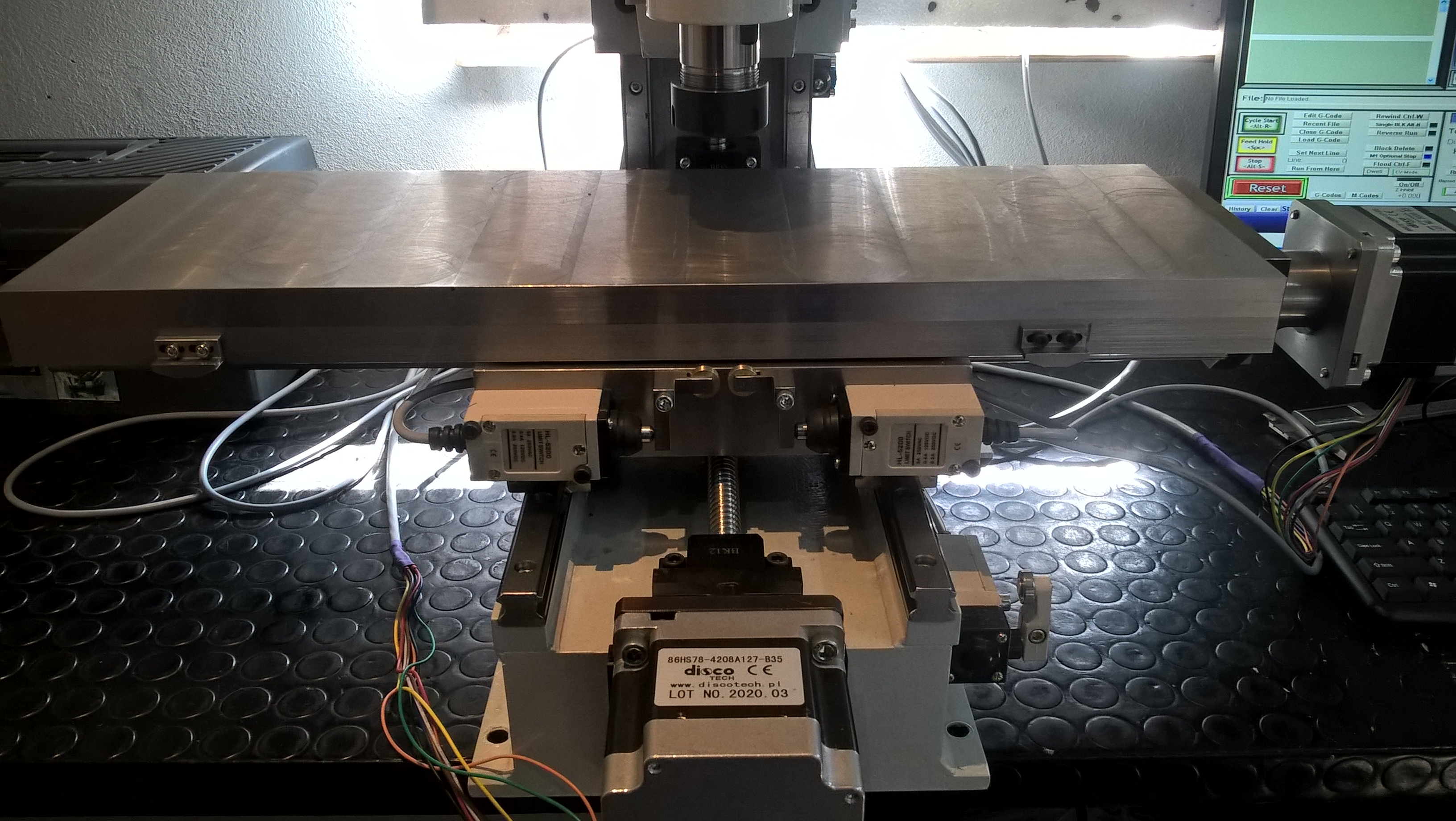

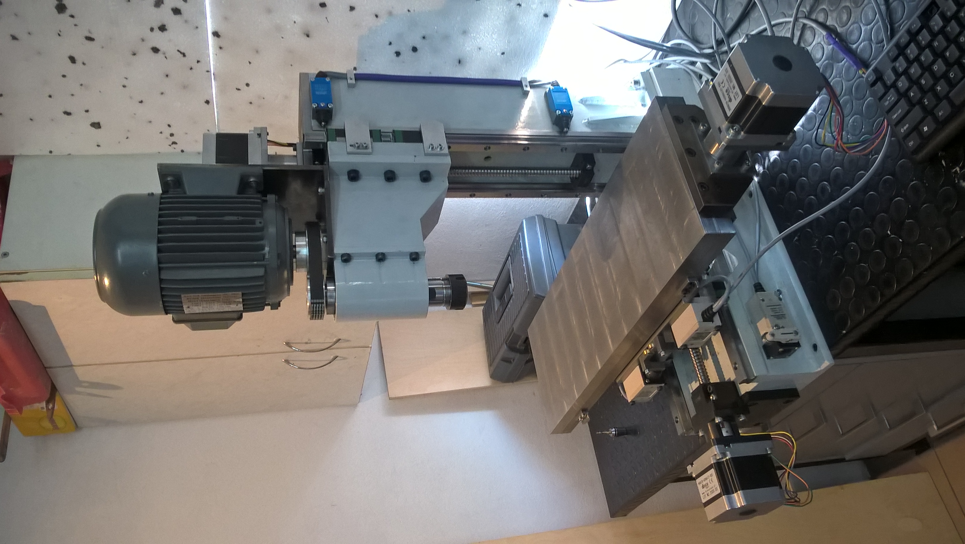

Post napisał: staneley » 02 kwie 2021, 11:20
Wreszcie poskładałem wszystko do kupy , na dzień dzisiejszy frezarka wygląda tak. Obrazek Obrazek Obrazek
Falownik kupiłem , czytam teraz instrukcję oglądam filmy między innymi Adama, pozdrawiam. Po świętach będę próbował go podłączyć do silnika i testować . Myślałem ,że wywiercę sobie otwory w stole pod gwinty , żeby zamocować materiał i puścić testowego wióra ale muszę jednak najpierw zrobić przeciwwagę , bo po wyłączeniu napędów głowica z silnikiem pod własnym ciężarem zsuwa się na dół. Gdyby coś poszło nie tak w czasie frezowania to mogę sobie uszkodzić stół, a tego bym nie chciał .Tak więc jeszcze na frezowanie za wcześnie.
Żeby robić resztę prac wykończeniowych to pasowałoby ustawić frezarkę na podstawie , której jeszcze nie ma, w miejscu docelowym , tam gzie teraz stoi moja tokarka, trzeba wykonać wannę , zamontować prowadniki kabli , elektryką przenieść do porządnej szafy sterowniczej itp . Jak widać roboty przede mną mnóstwo , a sezon zimowy się skończył to, prawdopodobnie na pierwszego wióra trzeba będzie trochę poczekać.

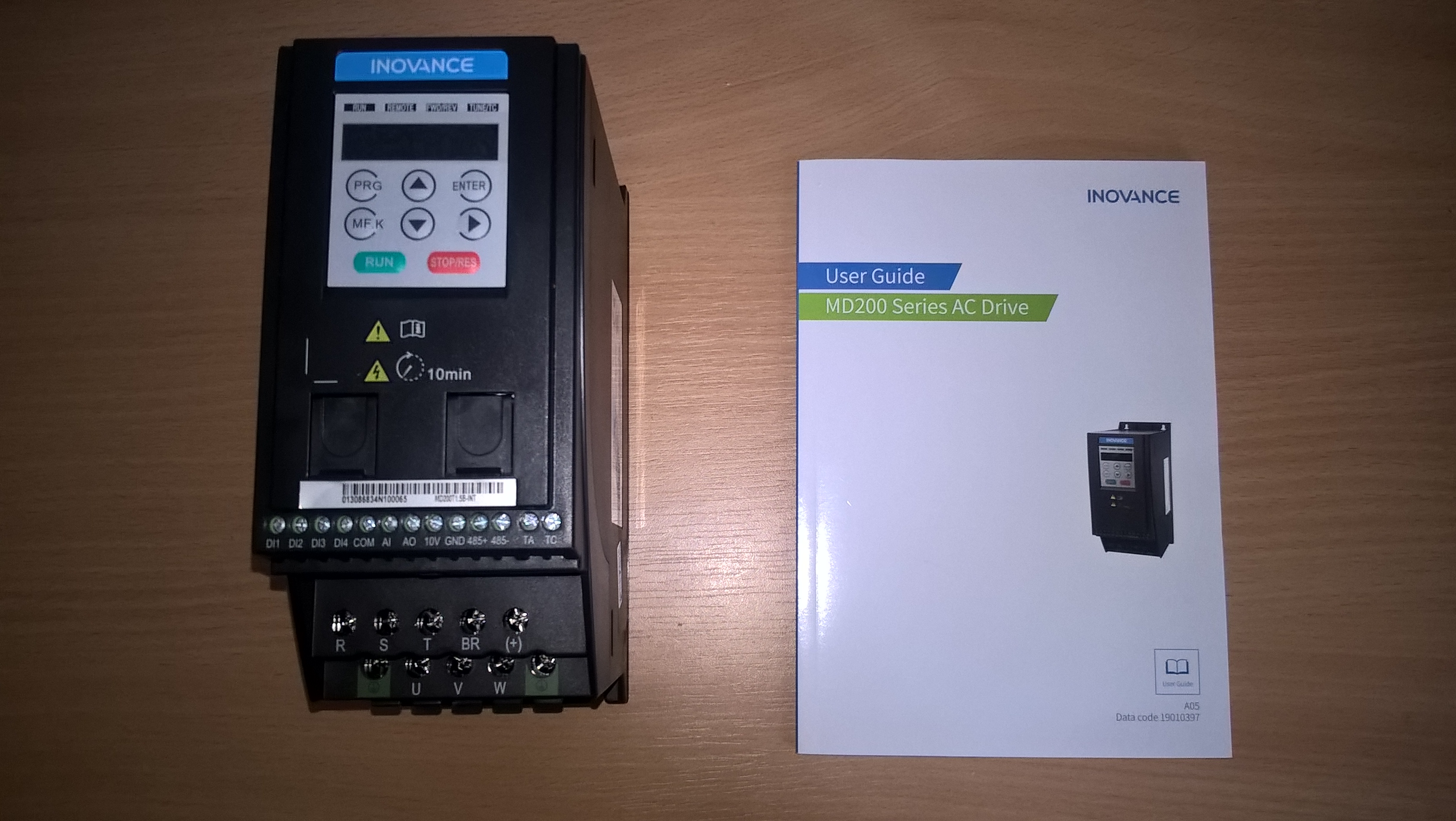

Jeszcze pytanie do ludzi z większą wiedzą z elektryki niż ja . Kupiłem taki falownik Obrazek
, ten falownik nie ma wbudowanego potencjometru , czy da się podłączyć do niego zewnętrzny potencjometr?

Post napisał: pukury » 02 kwie 2021, 12:01
Hej.
Może jest to opisane w instrukcji ? :evil:
A raczej z pewnością - znalazłem w "guglu" - 10 sek.
pzd.

Post napisał: staneley » 02 kwie 2021, 13:02
pukury pisze:
02 kwie 2021, 12:01
Hej.
pzd.
Przeczytałem skróconą instrukcje i tam nie było, wszedłem jeszcze raz na stronę sklepu i widzę ,że na klawiaturze zdalnej , którą można dokupić dodatkowo potencjometr jest . Więc jeśli tam jest to pewnie się da. mimo wszystko dzięki.

Post napisał: pukury » 02 kwie 2021, 14:19
Hej.
https://www.inovance.eu/downloads
Swoją drogą - lepiej zastosować konkretny potencjometr i przyciski.
W tych "panelikach" to wszystko delikatne - no i ewentualny syf z wiórów.
pzd.

Post napisał: FTW » 02 kwie 2021, 21:33
Jeśli chodzi o opadanie osi Z, to możesz tanio pokombinować z siłownikami takimi jak do klapy bagażnika. W mojej frezarce producent zrobił taki patent i działa.

Post napisał: staneley » 06 kwie 2021, 22:05
Po ponad pół roku pracy przy frezarce wreszcie udało mi się wyprodukować pierwszego wióra. Miałem jej nie uruchamiać bo po wyłączeniu napędów głowica opada , ale nie mogłem się oprzeć . Z tym opadaniem to nie jest tak źle ,bo silnik krokowy stawia duży opór i po przytrzymaniu ręką dalej nie opada, dlatego postanowiłem spróbować . W sumie to nie wiem czy jest sens robić przeciwwagę , dzisiaj maszyna była włączona jakieś 4 godziny , a silnik od zetki był tak samo zimny jak i pozostałe, może faktycznie założyć tylko jakiś siłownik pneumatyczny. Pierwszy wiór jeszcze bez falownika ,parametry: ok 1900 obr/min, posuw 600 mm/min, frez spiek fi 8 ap 1 mm.
